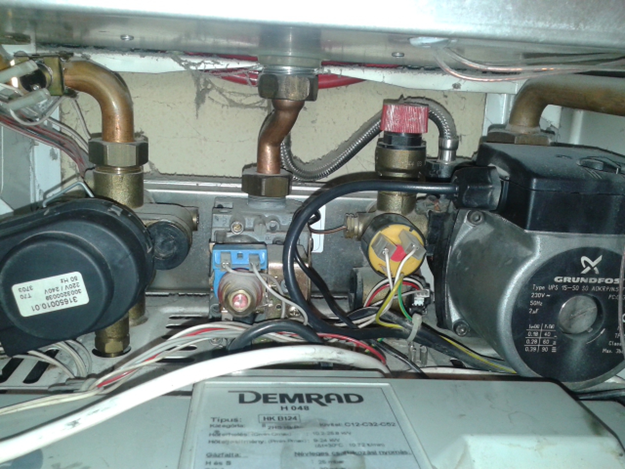

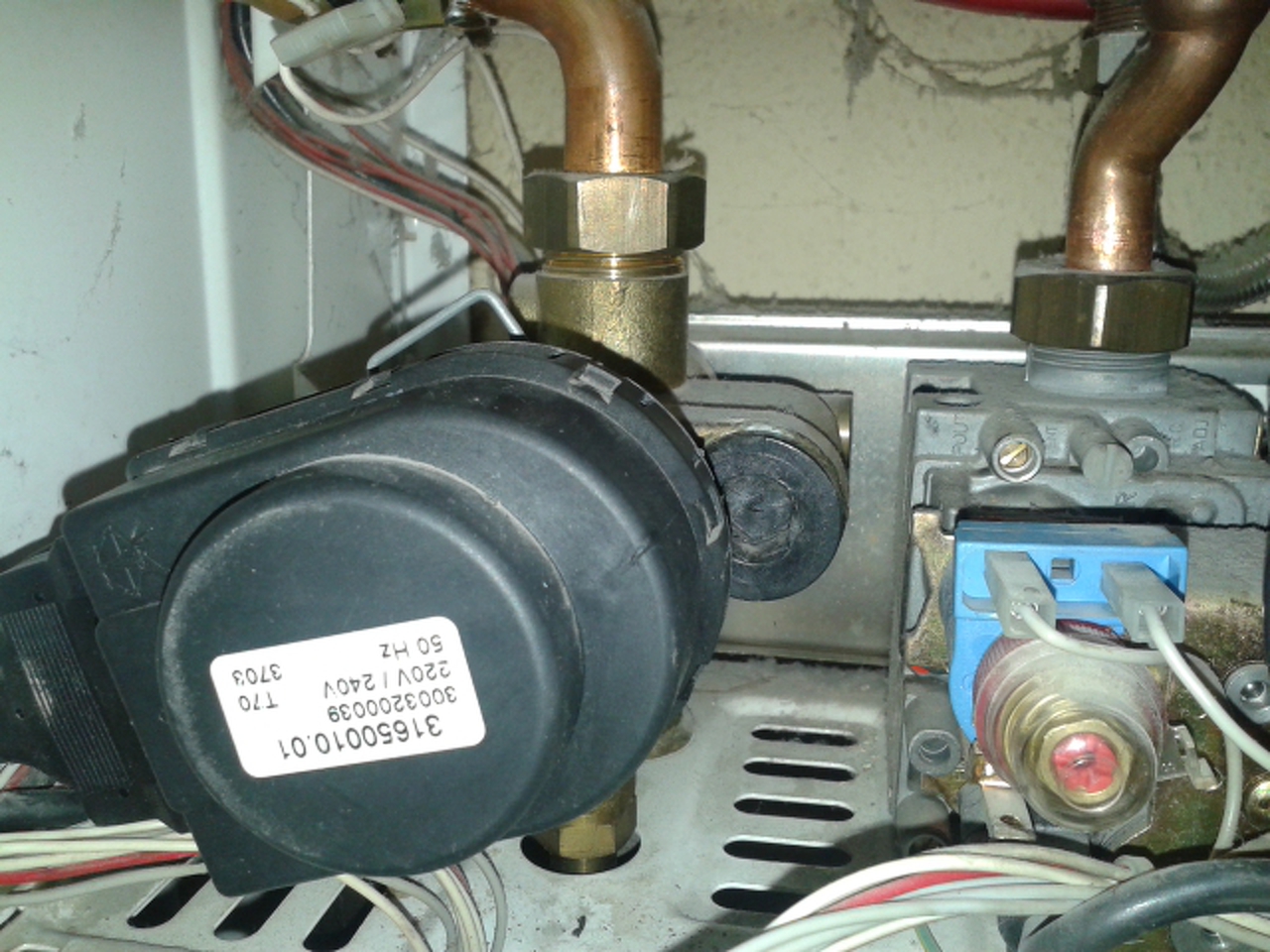

Segítséget szeretnék kérni a következőkhöz.Van egy Demrad HK B124 tipusú kombi kazánom ami 15 éve kifogástalanul üzemelt! (eddig)A HMV. ellátással van gond,fűtési kőr működik,meleg víz ellátás nincs a hőcserélő kipucolva,három járatú szelep működik ha fűtésre kapcsolom átvált.Fűtés kikapcsolása után,alapra áll.Amit nem tudok,melyik a HMV áramlás érzékelő,gyanítom az hibásodott meg,mert már a ventilátort sem indítja el.

Ami lemaradt!

(#) zoszka válasza kistuju hozzászólására (») Aug 26, 2015 /
A sz, p, fh vezetékes legalul a szivattyú mellett balra a nyomáserzékelő alatt..
(#) kistuju hozzászólása Aug 27, 2015 /
Köszi! Én is arra tippeltem,csak nem mertem megbontani,sajnos nagyon kicsi a hely és nem tudom mivel lehetne kiszedni a dugót,caffni kullcs nem fér be!
