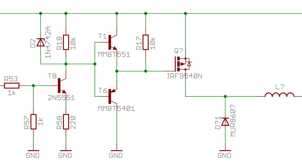

(#) sunside hozzászólása Szept 9, 2015 /
A képen van 2 MMBT SMD tranzisztor (T1, T6), mindkettő elhunyt.
Ezek valami távol-keleti tipusok. Helyettesíteni kellene de nem tudom mivel.
Kb. 100 Volton dolgoznak és közel 1 Amperesek.
Valaki tudna ajánlani tipust ami a HeStorban is elérhető?
(#) ktamas66 válasza sunside hozzászólására (») Szept 9, 2015 /
Melyikre gondolsz MMBT5401 (2N5401) és 2N5551 is kapható, legfeljebb be kell ügyeskedni az smd helyére.
(#) sunside válasza ktamas66 hozzászólására (») Szept 9, 2015 /
Ez eszembe se jutott volna, hogy lecseréljem az MMBT-t 2N-re és már meg is van a tipus.
