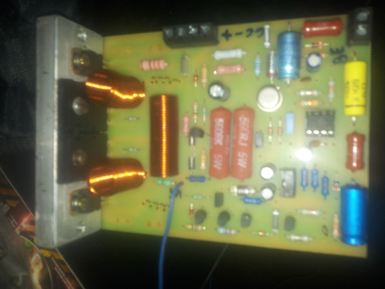

(#) Bödör Balázs hozzászólása Dec 12, 2015 /
Sziasztok! Van 2 quadom, és 2 kérdésem! 1: Mit alakítsak rajta, hogy stabilan menjen 4 ohmon? 2:Zenézés közben az egyik elnémult, 2 tápbiztit kicsapta. A primer körbe tettem egy 60w izzót, meg 2 új biztit, az izzó világít folyamat. Zárlat van tuti. Végtranyó lesz?
Mellékeltem 2 képet a panelről. Tranyók: Végek: BD242C, C3281 Kicsik: 2N1711, C556B(5db)

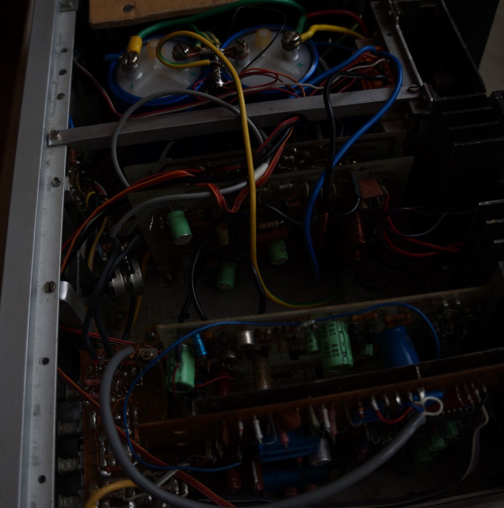

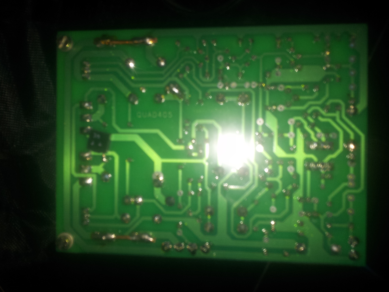

(#) Pali79 hozzászólása Dec 12, 2015 /
Reloop és Alkotó!
Itt vannak a képek, bár csak az egyik oldali végfok látszik, mert a másik úgy van elhelyezve, hogy nem fotózható.
Összezártam a testtel a bementet és úgy még jobban zúg.

(#) Bödör Balázs válasza Pali79 hozzászólására (») Dec 12, 2015 /
Kimértem a 4 db véget. A 2 BD az jó, a 2 db 2SC3281 zárlatos. Mérjek még valamit, mielőtt kap új tranyókat? Meg úgyis át szeretném alakítani 4 ohmra akkor ezekből másfajta kell? Mert akkor már kapásból másikat veszek.

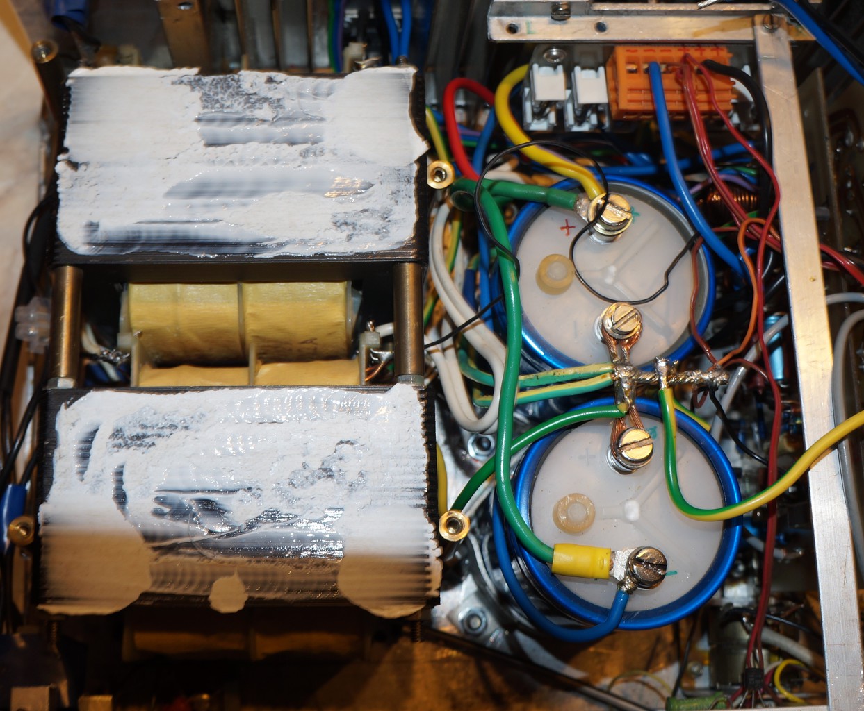

Lefotóznád trafóstól a masinát?
(#) Pali79 válasza reloop hozzászólására (») Dec 12, 2015 /
Itt van. Ha megmondod melyik részére vagy kíváncsi tudok jobbat is készíteni.
(#) frissadam válasza Pali79 hozzászólására (») Dec 12, 2015 /
Az egyenirányító hol található a képen?
(#) Pali79 válasza frissadam hozzászólására (») Dec 12, 2015 /
Nem nagyon látszik. Eléggé össze van zsúfolva. A képen a fentebbi kondi kék széle és kettő zöld vezeték közötti háromszögben látszik a csavarja. Az alaplemezhez van csavarozva.
Ha jól látom ez egy korabeli számítógépház. Ha jól látom ez egy darab egyenirányító. Lefényképeznéd a be és kimeneti részeket, már mint a csatlakozók elhelyezését és forrasztásait?
A ház jó része egyedileg készült, az eleje szerintem egy Videotoné volt. A hangfal csatlakozások a fenti képen látható narancssárga csatlakozó és biztosítéktábla mögött vannak. Ott van egy monitor bemenet is. A többi bement oldalt van egy nagy nyákon. Kiszedtem az egyik hangfalcsatlakozót. Kicsit meglepett amit láttam.
Ebben van előfok ezek szerint? Hangerő poti hol található?
