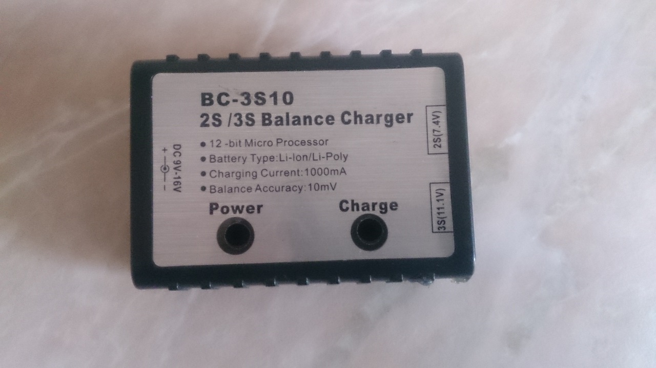

(#) honnerdavid4 hozzászólása Feb 16, 2016 /
Sziasztok van egy rc-s balanszos lithium in-polimer töltőm de fel fut a feszültsége 4.35fölé is. Az ic-röl le csiszolták az infót gyárilag. Sajna. Hogy lehetne beálitani a töltési feszt. Valaki segitsen kérem. Le fényképeztem és ha valaki fel ismerné az kérem segitsen.
(#) Pixi válasza honnerdavid4 hozzászólására (») Feb 16, 2016 /
Töltés közben megy fel 4,35 fölé? Amúgy nincs nagy értéke neki, e-bay-en 1500Ft-ért már van ilyen! Nem nagyon éri meg küzdeni vele.
(#) honnerdavid4 válasza Pixi hozzászólására (») Feb 16, 2016 /
Igen töltés közben megy 4.35voltig és még nem ált le és nem mertem továb rajta hagyni az akkut. De amugy szeretek ilyen dolgokkal játszani csk nem tudom hol kezdjem a dolgokat vizsgálni. Meg az icről sincs infóm mert hát ugye csiszolt a felirat.
(#) RoliNyh válasza honnerdavid4 hozzászólására (») Feb 16, 2016 /
Na most akkor fölé megy, vagy nem megy fölé?
Vannak olyan Li-ion aksik, aminek a töltési végfeszültsége 4.35V a normál 4.2V helyett, gondolom ez olyan töltő...
És a 4.2V -os cellákat, nem lehet (mondjuk lehetni lehet, csak tönkrevágra) ilyennel tölteni...
Lehet, hogy programozható IC lesz! Ki tudja a sok kicikínai mit mókol bele ezekbe a cuccokba!
(#) honnerdavid4 válasza Pixi hozzászólására (») Feb 18, 2016 /
Sziasztok. Fel tettem egy akksit a töltőre és minden mindegy alapon meg néztem mit csinál és meddig megy fel a feszültség. Két részre bontanám a viselkedését. 1. Pumpál mint állat ekkor fel viszi a feszültséget 4.39vot-ig az egyik cellán a másikon csak 4.29-et mértem. Ezt követi a 2. Fázis mikor el veszi a feszt és visza esik 4.29voltig a másik cella pedig 4.6v-ig. Na ezt a pulzálö töltés adig csinálja, MOST FIGYELJETEK MERT ÉN IS MEG LEPÖDTEM! amig el kezd esni mind két cellán a fesz és meg nem fordult a feszültség szintje az aksiknál. És amikor visza ált közel egyformára a kettö aksi feszültség szintje akkor esett továb a fesz pulzáló töltés közben és ment egészen 4.21voltig ekkor leált a töltés és mind a két cellávan 4.2v-ot mértem. A két cella feszültsége soha nem volt egyforma mert a másik töltő amivel töltöttem az csak az egyik cellát 4.19 a másikat 4.15-ig töltötte. Ezt akor nem értem mit is csinált a töltő? Még is jó csak érdekes?

(#) Pixi válasza honnerdavid4 hozzászólására (») Feb 18, 2016 /
Akkor úgy néz ki működik rendesen, csak picit túltólja. Nekem is van ilyen töltőm, csak direkt 220-ról megy, 2-3 cellát tölt, de a lelkivilágával nem foglalkoztam!
Akkor ezekszerint jó. Ok. Akkor használhatom nyugottan ugye?
Szerintem igen, de majd megmérem az enyém hogy tölt. Igaz nem tudom mikor tudom megcsinálni a tesztet.
(#) honnerdavid4 válasza Pixi hozzászólására (») Feb 19, 2016 /
Azt meg köszönném mert nagyon kiváncsi lennék rá. Mert hogy elvileg 4.2 v fölé nem mehetne de ezekszerint töltés közben igen. Csak a vég feszültség nem lehet több mint 4.2. Ha ez igaz és nem kárositja tulságosan az aksit vagy semenyire akkor szabály ide vagy oda nem is olyan kébyesek az lithium akuk. Pl az én akuim egyszer sem voltak 4.2 volton csak 4.15 meg ilyesmi. De most sikerült fel tölteni teljesen és estére sem esett visza a fesz. Ha meg vizsgálod a töltődet azt nagyon meg köszönöm.
