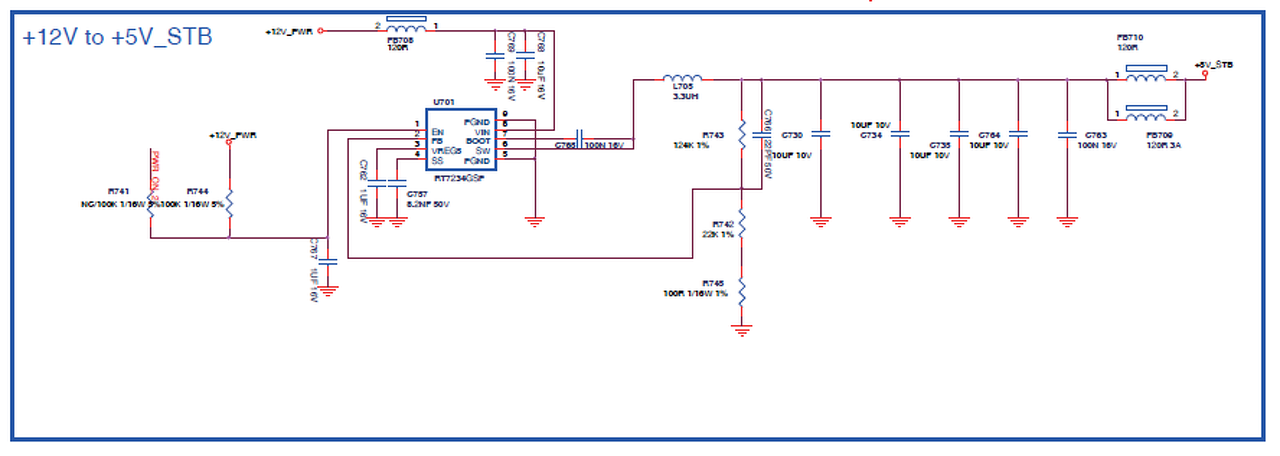

![]() Bekerült az NCP1207A, csatt nem volt. Látszólag megy a táp, 12V és 5V van. De nem indúl a cucc. Standby led sem világít.
Eddig jó, most a panelen ellenőrizd a stablizált feszültségeket, hogy eljutnak-e az integrált áramkörökig. (2.5V, 1.8V stb.)
Jól hangzik, akkor a mainboard-on folytasd a műveletet. Rövidzárat, vagy szakadást keress, lehetnek a panelen apró SMD biztosítékok is.
+5V-SW nincs. Csak 0,34v.
5V-stb van, ezt meg is kapja a q703, gate lábon is 5V van.
Eddig oké, de a nagy processzor a nyák közepén (gondolom van, nem tudom milyen a panel) kap tápfeszültséget? Elég jól felismerhetők a feszültségstabilizátorok egy ilyen panelen.
Nem, a proci se kap feszkót.
Akkor csekkold, hogy meddig jut el a feszültség, úgy látom rajzod is van hozzá.
Az 5v-sw kell szinte mindenhová, úgy nézem. A proci táp IC-je is azt kapja meg.
Lehet halott a q703?
Nem, a leírtak alapján zárva van a fet. Ez egy P csatornás FET a gate fel van húzva az 5V-ra, amikor megjön a magas szint a power on 2 feliraton a tranyó bázisára, akko kinyit a tranzitor, lehúzza a gate-et földre és kinyit a fet.
Ha a tranyó bázisára ráteszem a csipeszt, kinyit a fet.
Keresem, de nem találom, hogy ez a bizonyos power on 2, honnan is indul el egyáltalán? Egyébként, 0,11v mérhető mindenhol ahol power on 2 van. A hozzászólás módosítva: Márc 17, 2016

Ezt a rajzot találtam hozzá. 3 széria egyben, a 91-es oldaltól kezdődik a miénk.Philips
Nos , ha nincs készenlét , akkor itt nézegess .
Az 5V-STB megvan.
Az 5v-SW nincs meg. A hozzászólás módosítva: Márc 17, 2016
