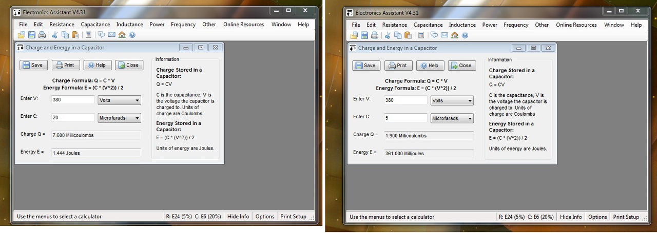

(#) csacsa72 hozzászólása Márc 14, 2016 /
Meg építettem az inverteres pásztort, dolgozik szépen karám nélkül. De ha ráakasztom a karámot,(ami kb.1,5Km hosszú két szál drót néhány helyen átkötve),meg szűnik minden energia, nyugodtan meg lehet fogni a drótot. Egy 5µF 400V-os indító kondi van rajta, amit 350-380V-ig tölt fel az inverter, ha esetleg beszereznék egy nagyobb teljesítményű kondit lehet hogy jó lenne?
Üdv csacsa

(#) Mircsof válasza csacsa72 hozzászólására (») Márc 14, 2016 /
A csatolt képen a tárolt energia a jelenlegi, és a 20µF értékkel.
A jelenlegi igen kevés 1,5k dróthoz szerintem.
(#) csacsa72 válasza Mircsof hozzászólására (») Márc 14, 2016 /
Igen, a kalkulátor értékei szerint valóban kevés.
(#) erdgab válasza csacsa72 hozzászólására (») Márc 14, 2016 /
Tegyél legalább 16-20µF/450V motorkondit és töltsd fel 420-440V-ra,akkor jó lesz.
