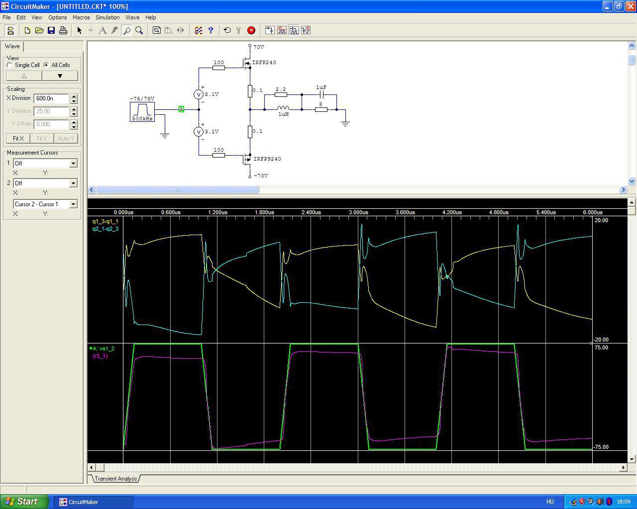

Mániákusan leszimulálok mindent. Most éppen azt, hogy mikor éri el egy analóg végfokban az Ugs a határértéket. Az jött ki, ha 1µF/8Ohm-al terhelem és feltételezem, hogy a kimenetén van fojtó/ellenállás, akkor több, mint 1000V/us jelemelkedési sebesség kell ahhoz, hogy a mosfet az Ugs fesz túllépése miatt tönkremenjen. A gate ellenállás értéke erre a feszültségváltozásra nincs különösebb hatással 33-680 Ohm között. Szinusszal kimeneti fojtó nélkül 1µF/8Ohm terheléssel 200kHz fölé kell menni 140 Vpp kimeneti szinten, hogy Ugs +/- 20V legyen.

(#) tothbela válasza Karesz 50 hozzászólására (») Márc 19, 2016 /
Most szimuláld le úgy, hogy a - táp és a p csatornás fet drain közé teszel egy 1M ohmos ellenállást. Azért nem mondtam szakadást, mert néhány szimulátor hibaként kezeli és leáll.

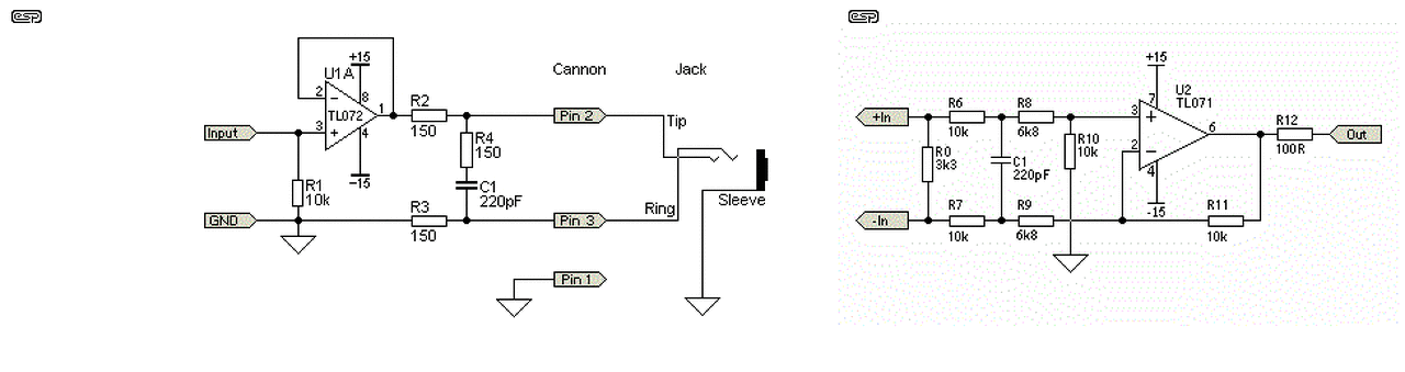

(#) reloop válasza Massawa hozzászólására (») Márc 19, 2016 /
Mellékelek egy egyszerű és bevált szimmetrikus meghajtót és fogadót. 12V-ról használva a neminvertáló bemenetek ellenállásai féltápon, 10µF elkóval csatolom.

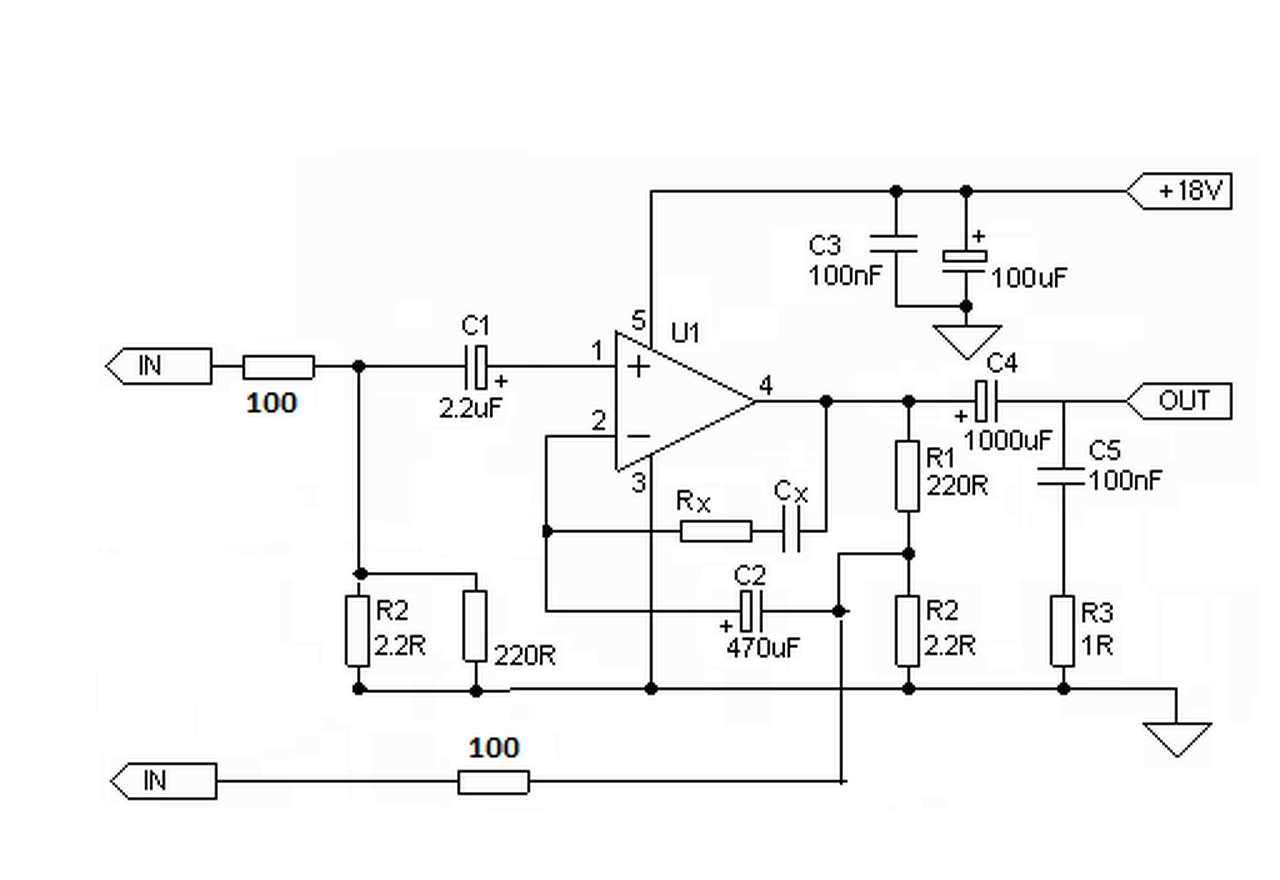

(#) tothbela válasza Massawa hozzászólására (») Márc 19, 2016 /
Az is megoldás, hogy a központi hangerő után egy tda-s végfokot teszel, aminek az erősítése olyan, mint ami a dobozokban van. Még hűtő sem kell rá, mert csak mint meghajtó fog működni. A kimenettel sorba azért tehetsz egy 1 ohmos ellenállást. Nem kell nagy teljesítményű csak az a szerepe, hogy ne terhelje a kábelek kapacitása a kimenetet. Ezzel hajtod meg az utp kábeleket. A dobozokban pedig akkora feszültségosztót teszel a bemenetre, hogy az eredő erősítés 1X -es legyen. Le is terhelheted az utp-k végét 100 ohmmal. Mivel nem hifi a cél, valószínűleg elfogadható átvitelt tudsz vele elérni. A zavarjel ugyanakkora marad, de a hasznos jel nagyobb, igy az arányuk kedvezően alakul. A kisimpedanciás meghajtás pedig nem enged annyi zavart fekszedni a vezetékre.
(#) Massawa válasza tothbela hozzászólására (») Márc 19, 2016 /
Én is erre gondoltam, van még néhány TDA erösitöm, egyet berakok a központba.
Elöbb azonban meg kell oldanom a tápot, mert ott valami történt, hogy most liheg.
A szimmetrizálás csak a végsö megoldás lehet.
Ha TDA 2003 van benne akkor itt egy szimmetrikus fogadó. A meghajtás lehet aszimmetrikus is, mert csak a zavarjelet kell kioltani. Mostmár magyek aludni. Sziasztok.
