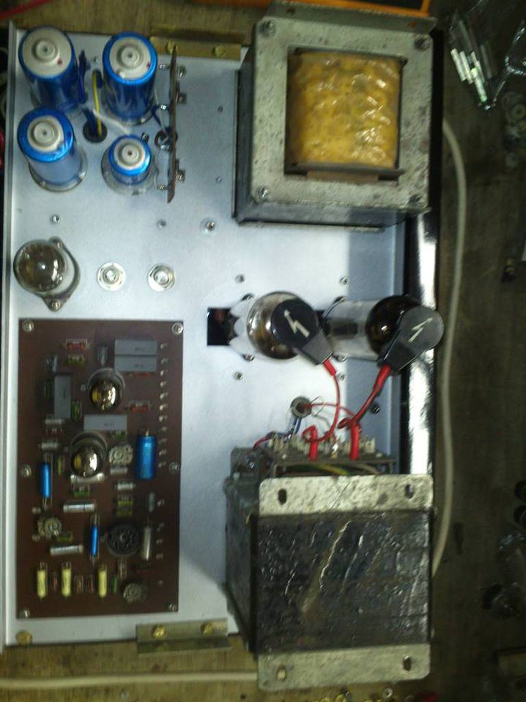

(#) FordPrefect válasza istvanpepe hozzászólására (») Jan 31, 2016 /
Ki lett véve a bemeneti túlvezérlés védelem (nem baj), annak helyén van a pót fűtőtrafó.
El kellene dönteni, mekkora teljesítmény akarsz, mert az áttekert kimenő 100W-ra kevés, 20-40W-ra elég max. kisimpedancián. (4-8 ohm). Mindkét erősítő egyforma?
(#) istvanpepe válasza FordPrefect hozzászólására (») Feb 1, 2016 /
Othoni zenehalgatásra akarom használni,a másik erősítő is ilyen.

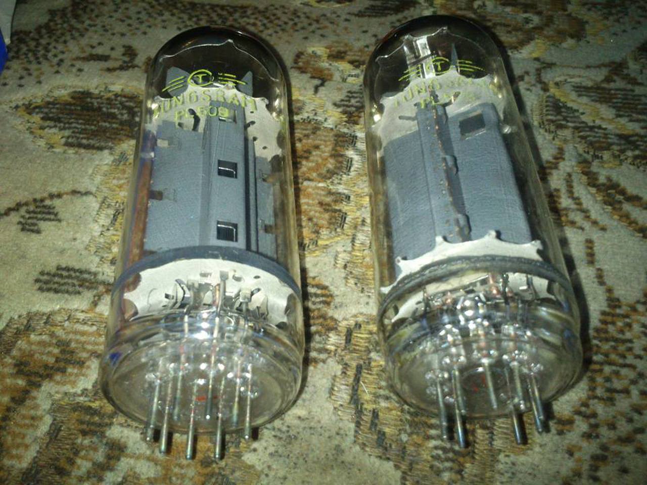

(#) safranek válasza istvanpepe hozzászólására (») Feb 1, 2016 / 1
Biztos hogy ezek 6p36sz csövek? Nekem inkább 6p45sz-nek tűnnek.
(#) szendi001 válasza safranek hozzászólására (») Feb 1, 2016 /
Nekem is járt a fejemben ez a kérdés. Kellene a magassága a csőnek.
(#) istvanpepe hozzászólása Feb 1, 2016 /
igazatok van , most néztem meg ezek 45 ös csövek.
Ez jó vagy nem az erősítő működése szempontjából?
(#) szendi001 válasza istvanpepe hozzászólására (») Feb 1, 2016 /
Jó. PL509 orosz verziója. Nem kell bántani.
(#) cruisher válasza istvanpepe hozzászólására (») Feb 1, 2016 /
Sokkal robosztusabb felépítésű, szerintem jobban is szól vele az APX. Én nem szedném ki, sőt akkoriban én PL509-ről alakítottam át 6p45c-re.

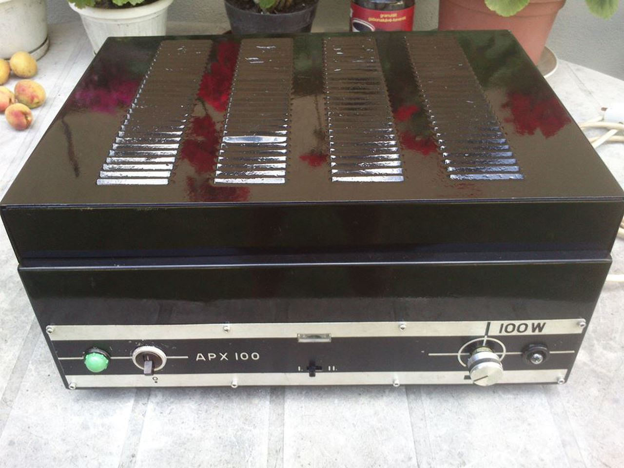

(#) djcaveman hozzászólása Feb 1, 2016 /
Nekem van 2db APX 100, amiből 1db már teljesen kész van (teljes felujjítás, festés stb.) A másik felujjítása nemsokára elkezdődik. Van 6P45C több db párban. Kérdés, amit eddig nem vizsgáltam, hogy az eredeti hálózat trafó elbírja e a 6P45C 2X2,5A es fűtését?

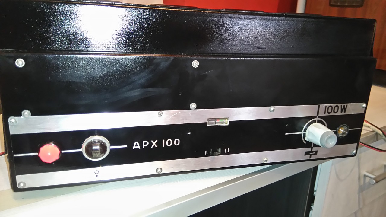

(#) istvanpepe válasza djcaveman hozzászólására (») Feb 2, 2016 /
Tennél fel pár képet róla.
(#) djcaveman válasza istvanpepe hozzászólására (») Feb 2, 2016 /
Ezek lennének a képek. Azóta találtam a kivezérlésjelzőre új ernyőt.
A hozzászólás módosítva: Feb 2, 2016
Gratula! Szép munka.

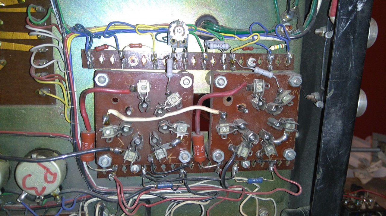

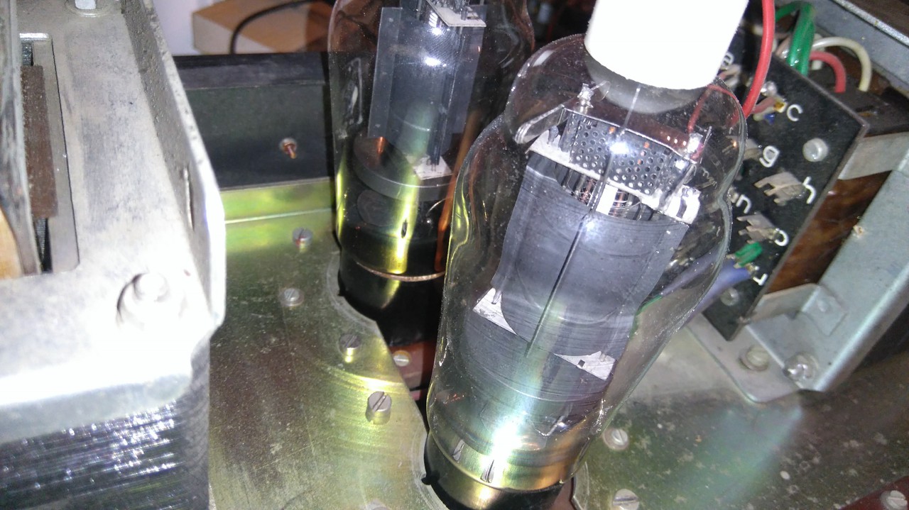

(#) havranarpi hozzászólása Márc 22, 2016 /

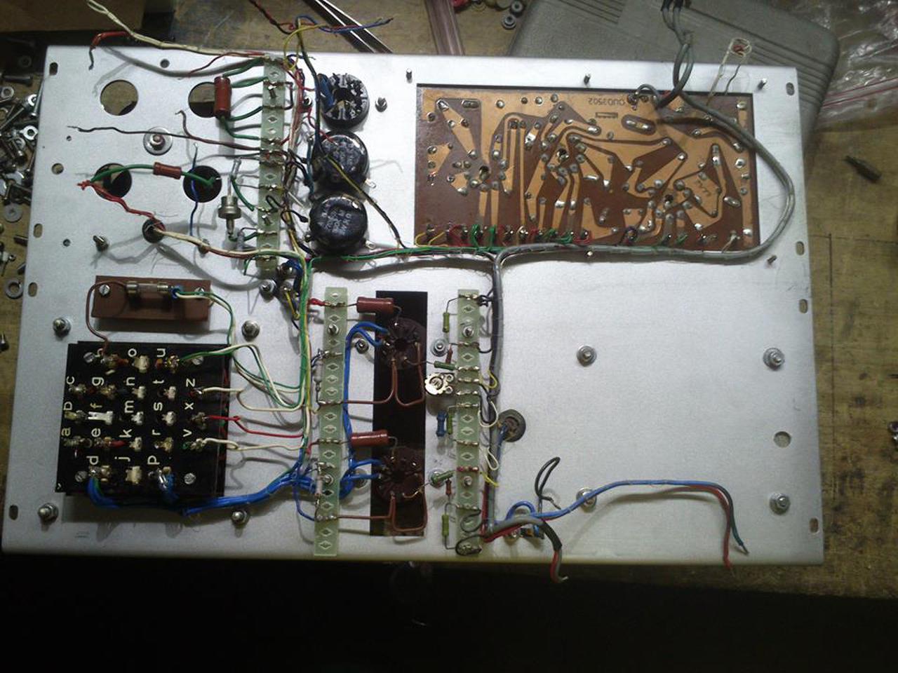

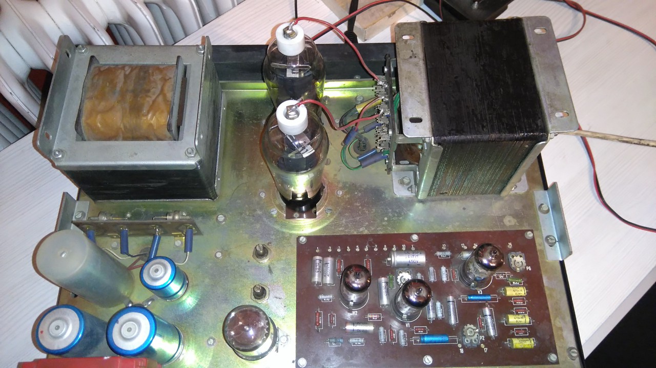

Szeretnék egy kis segítséget kérni tőletek.Nemrég kaptam egy működő APX100-as erősítőt.Amibe anno valaki belenyúlt.Vagyis a Pl509-esek helyére most OS1-es csövek mennek. Az lenne a kérédsem ,hogy egészséges dolog-e hogy sötétben az egyik cső üveg felületén kékes fény jelenik meg? Ilyen kék derengésnek látszik.
A hozzászólás módosítva: Márc 22, 2016
(#) bakos13gab válasza havranarpi hozzászólására (») Márc 22, 2016 /
Annyira más cső, hogy elképzelni se tudom, hogy rakták bele vagy mi okán. A kék fény még nem gond önmagában. Tegyél fel egy képet, mert ez izgalmasan hangzik.

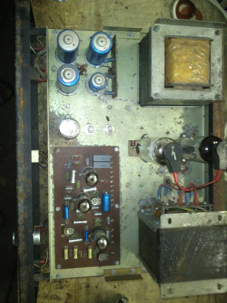

(#) havranarpi válasza bakos13gab hozzászólására (») Márc 22, 2016 /
Az alját most nem szedném le ha nem kell.Ott van bent egy egyedileg készített foglalat.A fűtésük a csöveknek sorba van kötve és úgy megy a Puskás trafóra. Az egyenirányító cső ki van kötve belőle , jelenleg csak dísz.Hallgattam gyári érintetlen APX 100-at és szerintem ennek sokkal jobb hangja van.És megvan a gyári gépkönyve is
(#) havranarpi válasza havranarpi hozzászólására (») Márc 22, 2016 /
Ez pedig a belseje alul
Érdekes. Az eredeti kimenővel szinte biztos nem jó az illesztés, de ha tetszik, hát nem érdemes belenyúlni. Tegyük fel, hogy a ki csinálta, tudta mit tesz. A kék fény inkább a cső gázossága lehet, ami önmagában még nem baj. Sok cső csinálja. Amíg megy és megfelel, addig nem nyúlnék bele.
