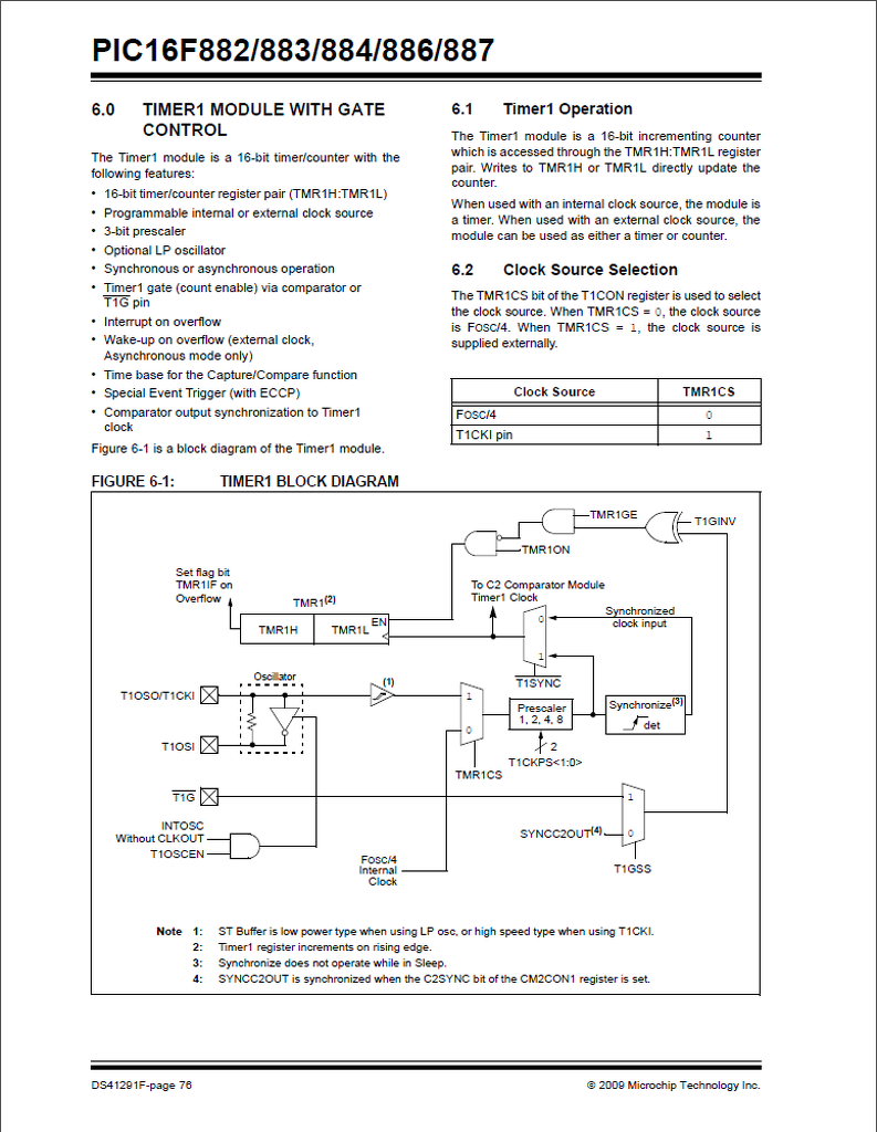

Köszönöm szépen a kódot. Micropascalba nem vagyok ott, DE!! A regiszterek értékei, a változók szépen értelmezhetők, mint ahogy a program logikája is, csak át kell tüzetesen néznem. Viszont azt had kérdezzem meg, ez is 16f887-re lett írva?
(#) Elektro.on válasza DJozso hozzászólására (») Márc 22, 2016 / 1
Nem! A fő Unit elején a kommentben benne van, hogy 16F690 re van írva. Ennek a számlálóját tudom külső (PortA.4 )lábról hardveresen indítani és leállítani. Így magához a számlálóhoz nem kellett megszakítást használnom.
A számláló tulcsordulást jelző Flag -et viszont a hibás , méréshatáron kívüli mérés detektálására használtam. Amit viszont tapasztaltam, szintén benne van a kód kommentjében, hogy a mérés indítása után nem rögtön húzza fel az UH modul a trig lábat hanem késik elég sokat. ezért van benne a 100ms késleltetés a mérés kiértékelése előtt. Amúgy sincs szükség olyan sűrű mérésre..
A hozzászólás módosítva: Márc 22, 2016
(#) DJozso válasza Elektro.on hozzászólására (») Márc 22, 2016 /
Oh, ne haragudj. Hogy lehetek ilyen láma?! Elvesztem a sűrűjében... Akkor így viszont az én PIC-em nem tudja ezt a külső timer indítást. De az elvek nálad is hasonlók. A timer indítását nálad hardveresen, nálam szoftveresen a megszakítás szubrutinból kell indítani amikor az "external interrupt" láb aktív, majd leállítani, amint az "echo" jel logikai nullára vált, majd kiolvasni a timer értékét, és kiszámolni a távolságot. Remélem így már a segítséggel sikerülni fog. Köszönöm a segítséget.
De igen. Az adatlapján azt látom, hogy nálad az RB.5 ös lábon van a T1G ! És a T1GSS bit -el engedélyezheted.

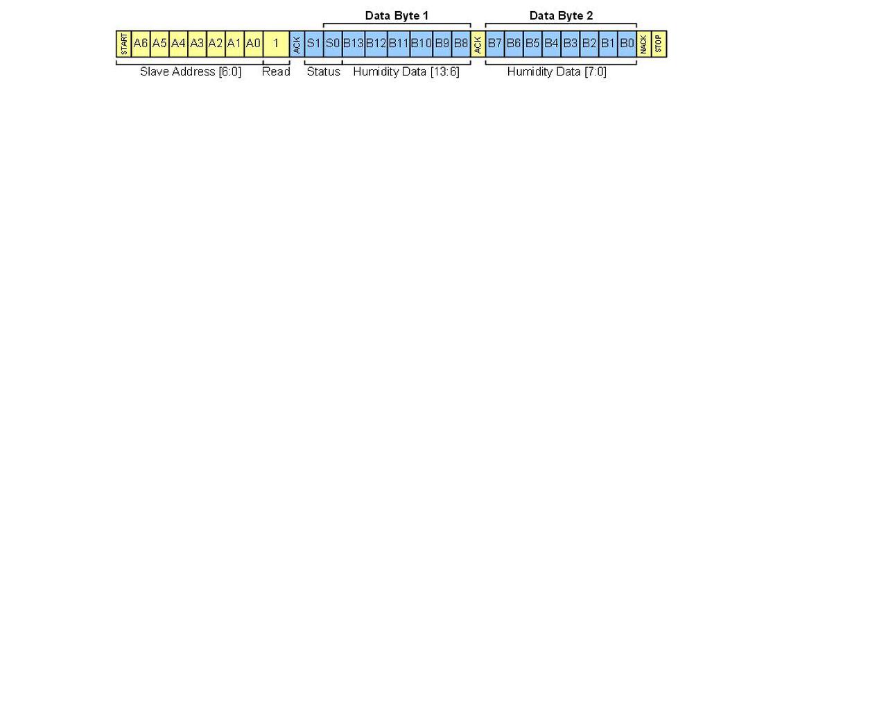

(#) apromax hozzászólása Márc 22, 2016 /
Ez kicsit off kérdés lesz, de mégis itt tenném fel, mert eszközök közti adatátvitelben e sorok olvasója valószínűleg nagy tapasztalattal rendelkezik.
Tehát a kérdés:
Egy páratartalom mérő adatlapjáról kiderül, hogy 14 bites felbontásban kerül a mért adat átvitelre. Ez meglehetősen nagy felbontás (1 / 16384), amit nem is értek, mert az eszköz paraméterei alapján mindez messze nem használható ki:
(Sensing Accuracy: 4.5%; Humidity Range: 0% to 100%)
(ez már egy viszonylag jó szenzor, így arra nem gondolok hogy itt is 14 bitet használnak mint az ezred %RD -t mérni képesnél, amely utóbbi nem is létezik)
De ezen túllépve a kérdésem az volna hogy a megadott képletben (lásd melléklet) miért szerepel a nevezőben a kettővel csökkentett hatványérték?

(#) bbalazs_ válasza apromax hozzászólására (») Márc 22, 2016 /
Ahogy latod, vannak egyeb szenzoraik is joval nagyobb pontossaggal. Es a kommunikacio mindegyiknel egyforma, tehat NEM kell atirni a szoftvert/firmware-t, ha masikat tesznek be vagy nagyobb pontossagot kivannak hasznalni. Masfelol atlagolassal is novelheto a pontossag.
A hatvanyos dologrol fogalmam sincs, talan hogy tenylegesen elerhesse a szazat.
(#) DJozso válasza Elektro.on hozzászólására (») Márc 23, 2016 /
Úgy látom van még mit tanulnom. Viszont megírtam a programot, úgy, ahogy a tied működik. A helyzet ugyanaz. Max 90 cm, amit tud. Szerintem a szenzor ennyit tud. Két mérési különböző elvvel is az eredmény ugyanaz. Már rendeltem egy másik UH szenzort az ebayről. Minden segítséget megköszönök.
(#) Elektro.on válasza DJozso hozzászólására (») Márc 23, 2016 /
Én is csak nem túl rég kezdtem neki. Bár a szándék nálam már 20 éve is megvolt, de valahogy sosem maradt rá elég időm.
Lehet, hogy valóban az UH modulod hibás, de ha jól emlékszem mintha lett volna az adatlapjában olyan, hogy kell neki minimum 0,5m2 visszaverő felület.
