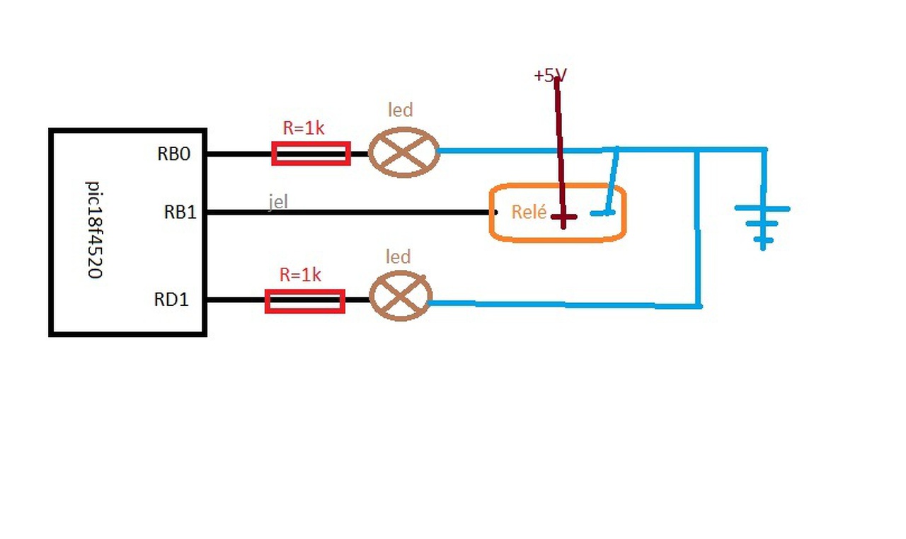

Még valami. A videón a kapcsrajzot skubizni nem éppen funny. Akad esetleg egy kézileg megrajzolt ábra róla mobiltelefonnal befotózva, vagy egy bármilyen béna paintbrush rajz? Akármelyik jobb lenne. Az esztétikát tojd le, csak legyen róla közérthető rajz. Sok esetben míg rajzolod és utána összehasonlítod az épített kapcsolással, már kiderül, hogy mi van elszúrva.
(#) lastewer válasza pajti2 hozzászólására (») Márc 28, 2016 /
Mellékeltem a kapcs rajzot .
(#) lóri válasza lastewer hozzászólására (») Márc 28, 2016 /
Nem tudom, de mintha tranzisztorral kéne relét kapcsoltatni.
(#) kistee válasza lóri hozzászólására (») Márc 28, 2016 /
Igen, úgy illik.
(#) lastewer válasza lastewer hozzászólására (») Márc 28, 2016 /
Szerintem megvan miért nem megy , mert ha:
PORTB.F1 = 1; akkor a kimeneten 4.78V - van.
PORTB.F1 = 0; akkor a kimeneten 3V - van.
A hozzászólás módosítva: Márc 28, 2016
(#) Hp41C válasza lastewer hozzászólására (») Márc 28, 2016 /
Ha a kontroller lába nincs bekötve sehova és ilyen feszültségeket mérsz, akkor rossz a konroller RB1 lába.
Ha a kontroller lába be van kötve valahová és ilyen feszültségeket mérsz, akkor a külső áramkör vagy összeköttetés (zárlat) kényszeríti a feszültséget. Pl.: Ha egy LED van a port lábra kötve, ami a Vdd -re kapcsolódik, akkor a LED árama túlterheli a portot, nem tud kialakulni az alacsony szint.
(#) pajti2 válasza lastewer hozzászólására (») Márc 28, 2016 /
Azt a relét lehetne pontosítani egy kicsit a rajzon?
Egy relének átlag van valamilyen kapcsolója is, de ami most érdekel bennünket, az a vezérlő tekercs bekötése. Itt egy példa relé ábrázolásáról: Relé áramköri rajza, de mindenki megérti úgy is, ha tekercset kirajzolsz, és ami azt illeti, még szemléletesebb a behúzó tekercs konkrét ábrázolása: relé a kapcsrajz jobb oldalán. Ami pedig a többiek által javasolt kapcsolás technikát illeti, teljesítmény erősítés végett leginkább ilyen kötést alkalmazunk: relé meghajtás példa.
És ami árthat a mikrovezérlőnek, külön arra a diódára hívnám fel szíves figyelmedet párhuzamosan a relével záró irányban bekötve. Az oka, hogy az induktivitás aktív taggá változik, ha megszűnik rajta az áram, és ellentétes feszültséggel "visszacsap". Azt használják ki például a személygépjárművek gyújtógyertyáinál a 12 V-ból 25 kV feszültséget előállítani. Tud az fájni egy pic-nek, ha úgy alakul.
De mindenek előtt pontosítani kellene a megadott kapcsrajzot, hogyan van bekötve a relé tekercs, és hogyan a kapcsolója - ha ugyan az be van kötve bárhová.

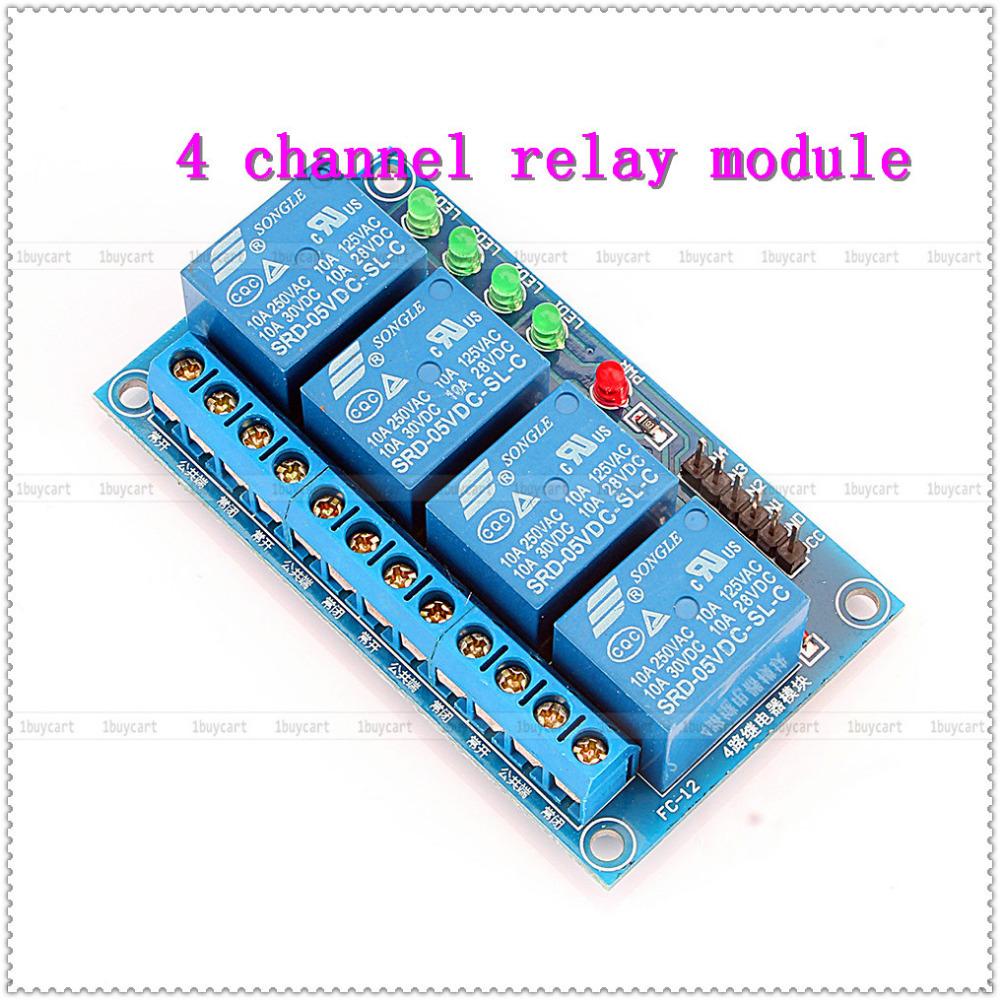

Egy Ilyen relé modult használok , amire adok testet meg +5V-ot és egy kapcsolt feszt ami nagyobb , mint 2v és máris behúz.
Viszont azt vettem észre , ha nem a leosztott 12V-ból veszem az 5V-ot , referencia fesznek a pichez , akkor minden tökéletesen működik.
De akkor ezekszerint nem jól osztottam le a 12V-ot ( 2 db 10k ellenállás sorba kötve meg egy 10k testre húzva) ? Tápnak egy régi scanner tápot használok , lehet az a gond?
„Viszont azt vettem észre , ha nem a leosztott 12V-ból veszem az 5V-ot , referencia fesznek a pichez , akkor minden tökéletesen működik.”
Ezt úgy kellene értelmezni, hogy a PIC tápfeszültségét is a 12V leosztott pontjára van kötve?
Jobb lenne, ha a PIC Vdd tápfeszültségét egy 7805 stabilizátorral állítanád elő a +12V -ból. Csak a mérőjelet vedd a feszültségosztóról.

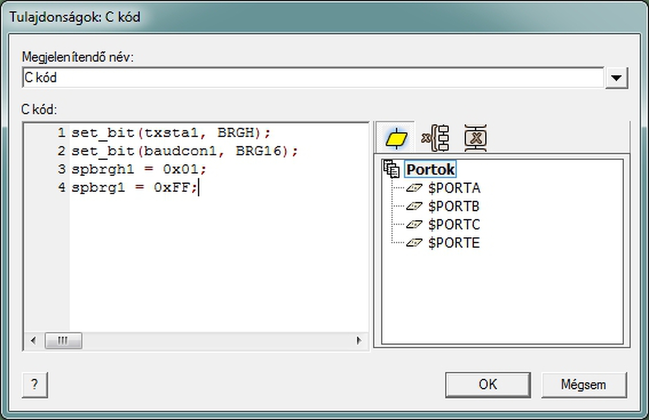

Pic18f26k22, 16MHz belső óra. uart1 -et használnék 2400 baud-on, de nem tudom 4800 alá vinni. Az uart1 -et C blokkból konfigoltam (csatolva, flowcode-ban készült). A jelenség, hogy teljesen mindegy milyen értéket írok SPBRGh1 -be, nem változik a sebesség. A csatolt képen FF van SPBRG1-nek , így ~ 4800 baud.
Ehhez kapcsolódik a másik kérdésem is: ha jól értelmezem az a datlapot, 16 megán még tudni kellene a 2400 Baud -ot, 8 bites brg -vel is. Vagy nem?
A hozzászólás módosítva: Márc 29, 2016
(#) Hp41C válasza elektroszala hozzászólására (») Márc 29, 2016 / 2
BRG16 = 1, BRGH = 0: Baud = FOSC/[16 * (n+1)] ebből
n = FOSC/(16 * Baud) - 1 = 16000000 / 16 / 2400 = 416.667 -1 = 415.667
Ha n = 415, azaz 0x19F, a Baud = FOSC/[16 * (n+1)] = 2403.84615. Az eltérés : 0.16026%
PIC Baud Calculator
