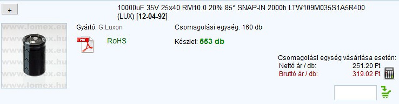

Bekapcsolva izzó halványan világít, de a pufferekkel valami gond van, szerintem a cserét nem úszom meg, mert az egyiken ( piros -fekete vezeték közt ) alig 30V-t mérek, a másikon ( kék-fekete vezeték közt ) 10V , a kettőn együtt ( piros- kék vezeték közt) 19V Régebben ezeken megvolt a 68V. Persze lehet hogy valamit nem jól csinálok, mert abszolút kontár vagyok.
Szerintem ez így rendben van! Mehetsz tovább, fokozatról fokozatra.
A hozzászólás módosítva: Márc 28, 2016
10000µF 35V-os kondikat vegyél bele.
Ez tökéletes!
Akkor ez lesz a következő lépés. Ha ez ki lesz cserélve akkor meg kell lennie a 68V-nak? Vagy valamit nem jól szoktam mérni?
Akkor meg lesz, ha nincs más hiba
Köszi a biztatást, holnap megpróbálom beszerezni.
