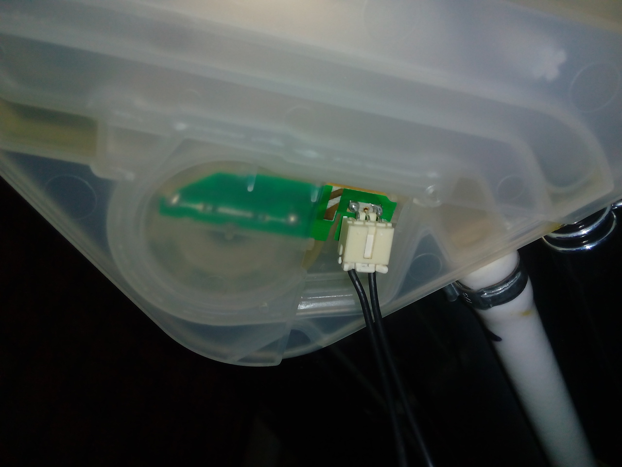

Rendben, de nem tudom kivenni a kis panelt amin a relé van. Olyan mintha a labirintust a panel behelyezése után sütötték volna össze.
(#) Dino71 válasza ciw hozzászólására (») Ápr 13, 2016 /
fénykép?
(#) ciw válasza Dino71 hozzászólására (») Ápr 13, 2016 /
Ittvan.
Hát ennek ki kell jönni. Valahogy be van pattintva. Valamit nyomni ,nyákot húzni . Olyan mint az ördöglakat. Meg kell fejteni
(#) Temela válasza Dino71 hozzászólására (») Ápr 13, 2016 /
Jól mondod, vezeték irányába billeteni, húzni kifelé...

(#) ciw válasza Dino71 hozzászólására (») Ápr 14, 2016 / 1
Köszönöm a segítséget. Reed csere után működik, már a második prigram fut éppen.
