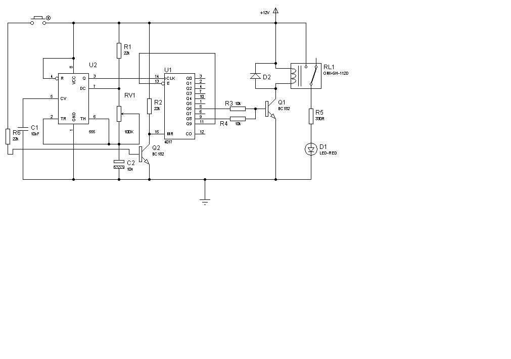

Van ott lejjebb egy 2 ütem nevű rajz 4093-al az működhet? Mert abban vannak kapuk.
Valahol elvesztettem a fonalat, mi a probléma?
A rajzon levő áramkör bekapcsoláskor reseteli a számlálót, aztán az 555 billegését egy kis szünet után kiadja, majd önzáróvá válik a számlánc a feszültség kimaradás-megjenéséig, ekkor elülről kezdi a bulit. Ennek az áramkörnek szintén feszültségmentesnek- áram alatt levőnek kell lennie, szinkronban a töltővel.

Nálam folyamatosan megy az 555. A lényeg,hogy az akkura van kötve a bigyó,és nem tudom áramtalanítani.Erre csináltam egy tranyós áramkört,ami egy relén keresztül áramot ad neki,a tranyót egy led-et figyelő fotódióda vagy hasonló kapcsolgatja,de pont erre a ledre nem reagál(amikor megépítettem,több leddel is működött),de ami ebben a töltőben van azzal nem.Erre kivezettem ennek a lednek a lábát és most ezzel kéne valamit kezdeni,de közben rájöttem,hogy ha csak hozzáérintem a 4017 15-ös lábához,akkor müködik a dolog,de csak ha utána elveszem,mert valamiért bekavar a töltő elektronikájába és nem kapcsol be a töltő,ha ott marad.
Lehet,hogy zavaros voltam,a kivezetett led láb valahogy le van választva az akkutól,ezért működik,de ha ott marad,akkor bekavar,tehát valahogy csak 1 impulzust kéne leadatni vele,aztán leválasztani.

Még 1 pontosítás,most a töltő nyomógombjáról van kivezetve paralell 2 drót,és a töltő bekapcs ledjéről 1 drót,ami adja a 3.7V-ot
A kapcsolás működik,de nem tudom ujraindítani az áramszünet után,ezért kell leállítani ha elmegy a fesz.
Tehát ha nincs áram elalszik a led a töltőn,ezzel kéne kikapcsoltatni a kütyüt,és ha visszajön az áram,világít a led,az adná az ujraindítást.
Nem az 555 ficánkolása miatt nem bírod újraindítani, hanem nincs megfelelő reset alkalom a 4017 számára. Vagyis nem megy el, vagy nem eléggé a tápfeszültsége.
A C3 kondit növeld meg, lehet 1 µF elko is akár az ellenálást meg cseréld 100k -> 1k-ra, valószínű eleve elnyújtottabb lesz a reset jeled. De az csak akkor lesz, ha ugyanúgy feszültségmentes lesz az ütemadó kapcsolás, mint a töltő. Idézet: „Tehát ha nincs áram elalszik a led a töltőn,ezzel kéne kikapcsoltatni a kütyüt,és ha visszajön az áram,világít a led,az adná az ujraindítást.” Ok, értem már... Hamarosan előállok egy még újabb ötlettel.

a 1264076-os képernyőkép nevű kapcsolást csináltam meg,csak az opto felül van,hogy + -ot adjon,és egy relével adja az áramot,ha érzékelné a led fényét,már túl lennék a dolgon
Pontosan,és ha bármilyen normál ledre teszem az érzékelőt,működik ahogy kell,csak ebben a töltőben valami elvetemült cucc világít
A dolog nem nagyon fog így menni. A led fényét egy eléggé érzékeny opto kapcsolással lehet felhasználni.

Ráadásul kikapcsol,amikor elkezd lépkedni gombnyomásokra,még nem biztos,hogy elég hosszan világít a 2 impulzushoz,tehát ezért volna jó a 4017 15-ös lábára menő 1 impulzust megalkotni,az biztosan müxik.
Már hajlok affelé,végül is csak 1 trafo és graetz híd+kondi kell és megy is.

Csináld meg ilyenre a tranyó bázisára kell adni a jel feszt a kapcsoló nem kell. ha ráadod a feszt akkor fogja csak engedni a futást.

Jelentem a tudomány mai állása szerint kokozo lett a befutó,a 2 impulzusb.jpg alapján megépítve és kipróbálva (több 10 ki-be) működik a dolog.A töltőtől jövő led lábról kivezetett jelre megindul a kütyü és csak 1x adott túl korán jelet,de lehet,hogy én dugtam vissza túl hamar a konnektort.
A kapcsolót kihagytam az instrukció szerint,úgysincs aki kapcsolgassa. ![]() Köszi mindenkinek az ötleteket.
