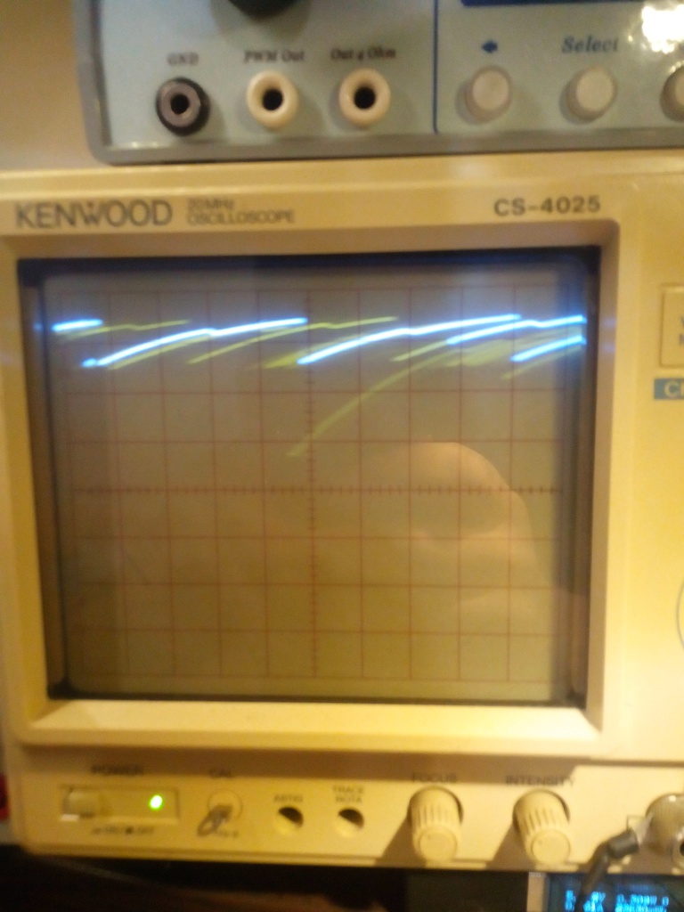

Elkészült végre az óra. Sikerült működésre bírni pár módosítás után.
A G2 és G3-at fel kellett cserélni. Q8-as tranzisztort kivenni és G3-at közel +HT-ra kötni.
R15-R18 100k ellenállásokat 220k-ra cseréltem. Így most összesen 3,2mA megy a tranzisztorok fele, de még így is eléggé melegszenek.
Két gond van amit még nem tudtam megoldani. Az egyik a parazita vonalak eltüntetése (a kioltó látszólag működik, de hatástalan) a másik pedig a cső szélén a képet sehogy sem tudom élesre állítani mindig "maszatos" marad.
Ha valakinek van ötlete, hogy mi lehet a gond szívesen fogadom.
(#) Gafly válasza mrbini hozzászólására (») Máj 4, 2016 /
Szerintem alapvetően két lehetőség van (bár a cső adatlapját (bekötés, érzékenység, stb.) nem néztem meg) :
1.) Nem jól van összerakva a kioltó (blanking) áramkör, vagy nem működik. Ezt vagy oszcilloszkóppal lehet leellenőrizni, az R1-es ellenálláson látni kell a negativ impulzusokat, vagy egyszerűen AC állásban multiméterrel feszültséget kell látnod (mérned).
2.) Ha kioltó áramkör működik, akkor kicsi az impulzus, R14 és R21 értékekkel lehet játszani. Például megcserélni a kettőt.
(#) mrbini válasza Gafly hozzászólására (») Máj 4, 2016 /
Elvileg elkötés nincs. Szkóppal nézve látszódik egy kis "tű" impulzus a Q1 kollektorán és az R1-es ellenálláson is. Emlékeim szerint kb +50V-os tüskék vannak rajta nem negatív a jel.
A két ellenállást még nem próbáltam változtatni (de majd most kipróbálom) csak a C1-et dupláztam meg, de az sem segített.

(#) ronin75 válasza mrbini hozzászólására (») Máj 4, 2016 /
Igen, de szerintem pont ez a baj. A G1 alapból -HT-n van, és egy "pozitivabb" impulzus kell neki, hogy a crt lezárjon. Ezért kéne kivenni az R21-et, hogy a Q1 GND-tudjon kiadni a crt felé (itt a GND pozitivabb a a -HT-hoz képest.)
Eltérités nélkül a kis pont rendben van, de mivel pont, ezért nem látog az asztigmatikus hibát. Ezt a G2-G4 elektrodák feszültségének szabályozásával tudnád beállitani, potival. A "zavart" szerintem az okozza, hogy neked más csöved van, igy az elektrodák rajzi számozása is más.

(#) mrbini válasza mrbini hozzászólására (») Máj 4, 2016 /
Lehet meg van az egyik baj.
Kivettem R21-et és C1-et de így is csak 10V van Q1 kollektorán. Utána kiforrasztottam R19-et és nem változott semmi még tranzisztor cserével sem. Valószínű, hogy átvezetnek.
(#) ronin75 válasza mrbini hozzászólására (») Máj 5, 2016 /
C1-et ne vedd ki! Elválassza a crt és a blk áramköröket és ö "csinálja" a kioltó impulzust. Alapállapotban fel van töltödve, (R14-n keresztül +HT-ra,D1-n keresztül -HT-ra), majd a Q1 az egyik oldalát testre húzza. Ezáltal lesz meg a kioltó impulzus. Azt kéne megnézni, hogy Q1 bázisán megjelenik-e akkora impulzus, ami nyitni tudja Q1-et. Ha nincs akkora, akkor R22 kiveheted. Vezérlés nélkül Q1 kollektorán közel +HT-t kell mérned, ha vezérled Q1-et akkor közel GND-t (vagy +HT-ból GND-be menő impulzusokat). Nekem gyanús még a D1 (75V-os dióda, kicsit kevésnek találom oda).
(#) mrbini válasza ronin75 hozzászólására (») Máj 6, 2016 /
Találtam tranzisztort ami nem vezet át. Most ha nem vezérlem Q1-et akkor a kollektorán megvan a +HT. R21-et kicseréltem 150k-ra és kivettem C1-et. Igy kb 150 V-os impulzusokat látni Q1 kollektorán. Visszatéve a kondit akkor már csak 50V-os fűrész jel mérhető Q1-en.
Csatoltam két képet, mind két esetben a szkóp 5V/Div és a csúcs 10X-es osztásban volt.
(#) ronin75 válasza mrbini hozzászólására (») Máj 6, 2016 /
Így már működik a kioltás?
C1-et is meg kellene nézni átvezetésre, illetve D1-et is.
Kicsit furcsa nekem ez a fűrész jelalak, itt négyszögnek kéne lennie (a kioltás on-off rendszerű).
Az 50V értékileg nem baj, a lényeg a Q1 nyitásakor a GND felé menő, GND értékéhez közeli impulzus lenne.
Nem. Semmit nem változik a kijelzésen csak a Q1-en a jelalak. C1 900V-os talán nem vezet át.
A dióda nem zárlatos, de lehet, hogy átvezet kicserélem 1N4007-re.
(#) mrbini válasza mrbini hozzászólására (») Máj 6, 2016 /
A dióda volt a ludas. Kicseréltem és most már látni az impulzusokat a G1-en, de még nem oltja ki a vonalakat.
