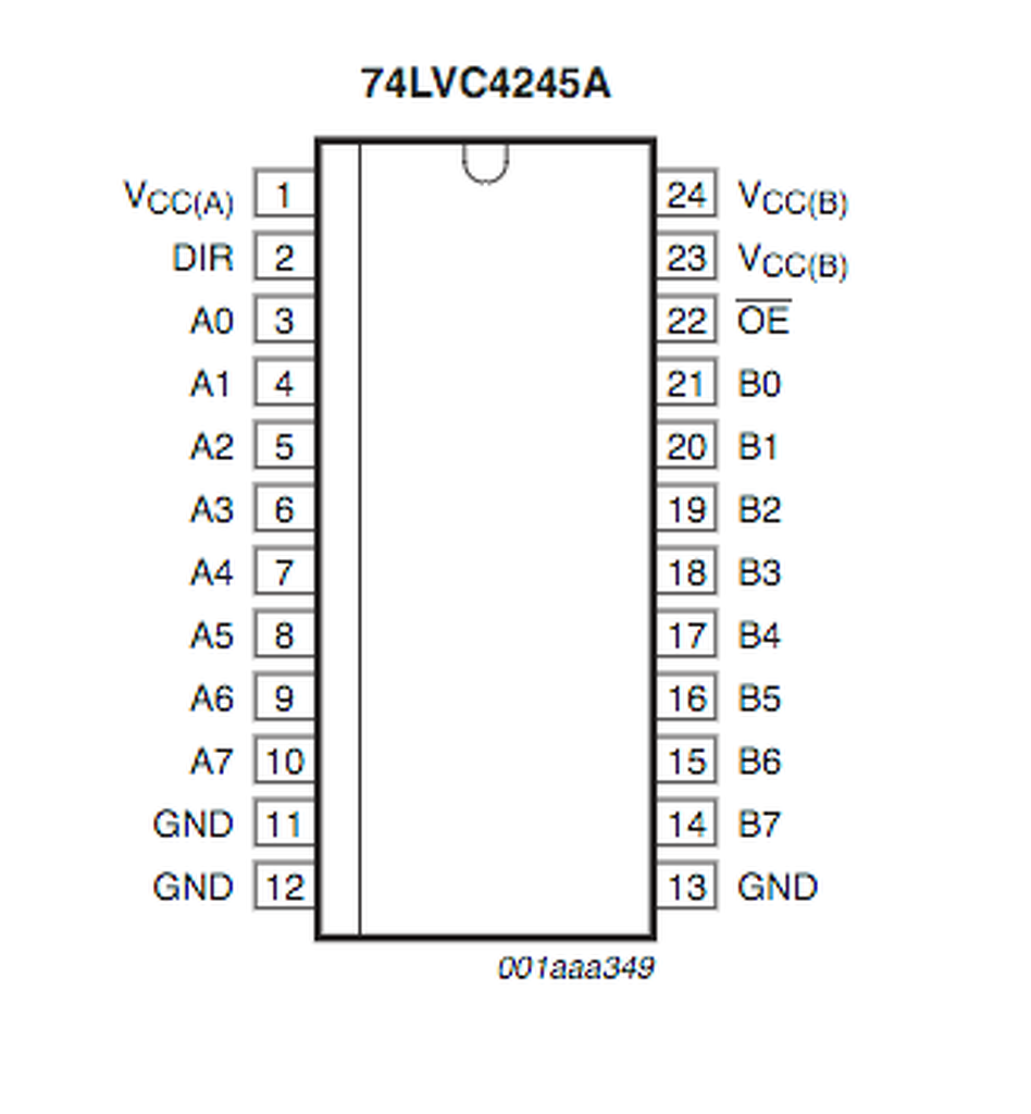

(#) don_peter válasza pompidu hozzászólására (») Máj 27, 2016 /
Bővebben: 74lvc4245
Irányváltásra kell figyelni, de szerintem ezzel meg is oldanád a problémát, felesleges körök megfutása nélkül.

(#) don_peter válasza Hp41C hozzászólására (») Máj 28, 2016 /
Nem értem, miért ne kellene az irányváltás?
Hát nem oda vissza kommunikációról van szó?

(#) pompidu válasza don_peter hozzászólására (») Máj 28, 2016 /
Az irányt hogy adnád meg? Kicsit ködös ez nekem.
(#) don_peter válasza pompidu hozzászólására (») Máj 28, 2016 /
Nos osztottam meg 2 képet.
VCC(A) supply voltage (5 V bus)
VCC(B) supply voltage (3 V bus)
Gondolom ez nem igényel különösebb magyarázatot.
Az irányt pedig te határozod meg a DIR láb állításával.
Ha DIR alacsony szintű vagy is nulla, akkor B portja lesz a bemenet, ha jobban tetszik akkor 3v-ról illeszt 5v-ra. (3v-os modul küldi a jelet, tehát PIC adat olvasás)
Ha DIR magas vagy is 1, akkor A portja lesz bemenet és 5v-ról illeszt 3v-ra. (PIC adat küldés)
A hozzászólás módosítva: Máj 28, 2016

Ezt az adatlapból kibogarásztam én is, engem szoftveresen érdekel, hogy oldod meg hogy akkor váltson amikor kel neki.
Kiküldöd az adatot PIC-el majd adat küldés végén átbillented DIR-t és várod az adatot.
Ha megérkezett a várt adat, akkor visszabillented DIR-t és így tovább.
Na igen honnan tudod mikor érkezett meg a várt adat hiszen másik irányban van a illesztő, így az eszköz nem tud visszajelezni.
Nekem kicsit bonyolult megoldásnak tűnik egy ilyen problémához.
Nem értelek.
Ha elsőnek adatot vársz majd arra akarsz válaszolni, akkor úgy állítod DIR-t, hogy 3v-on legyen a bemenet.
Megérkezik a várt adat majd DIR-t billented és küldöd a választ, válasz végén DIR-t megint billented 3v bemenetre.
Persze ez kicsit soknak tűnhet elsőre, de egy megoldásnak jó lehet.
Elvileg van ilyen IC ami 4bit-es, de azt hirtelen nem találtam meg.
Bocsánat, félre értettem amit írtál, így már világos. Kifogom próbálni ezt a megoldást is.
