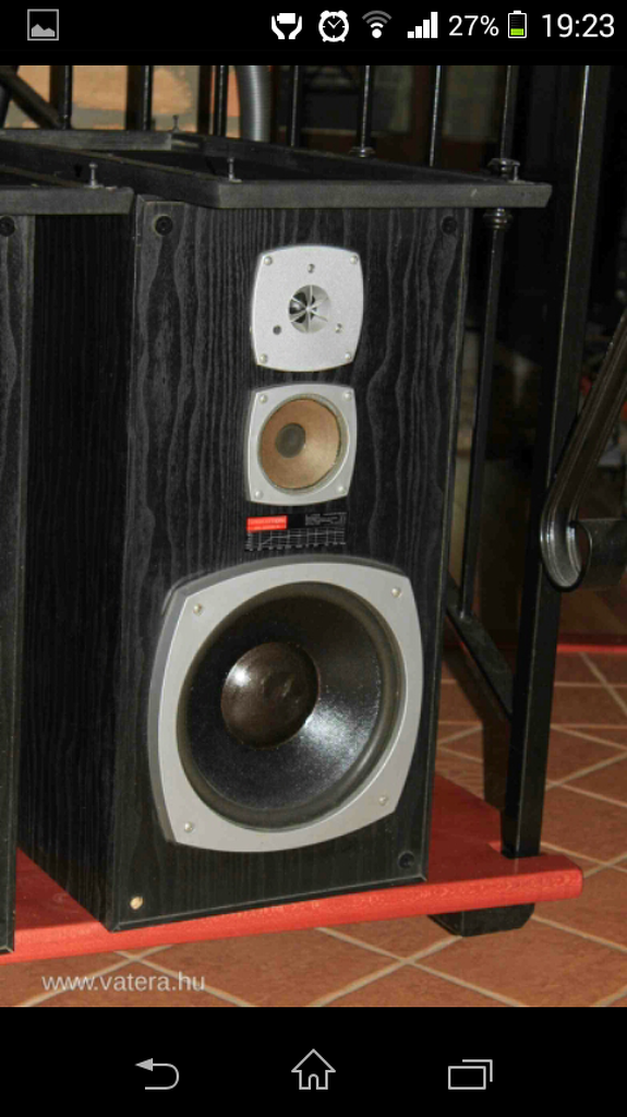

(#) varesz07 hozzászólása Szept 8, 2015 /
Sziasztok.hangfalam mely nyomo mebranjat szeretnem javitatni.tud valaki aki javitast valal?videoton dc 2550 es hangfalrol volna szo.
(#) didyman válasza varesz07 hozzászólására (») Szept 8, 2015 /
Ami elporlad, az nem a membrán, nem is hasonlít membránra. Az a széle, vagy pereme. Ha visszaolvasol, pár név felmerül a kérdés kapcsán.
(#) varesz07 hozzászólása Szept 13, 2015 /
Ok igaz!erdekelne magas hangszoro parban Videoton 2550 enhez
(#) varesz07 válasza didyman hozzászólására (») Szept 15, 2015 /
Igen peremezes lesz.milyen magasat ajanlanal a 2550 esbe?teljesen ujja kell varazsolni
Par kep a hangfalrol
