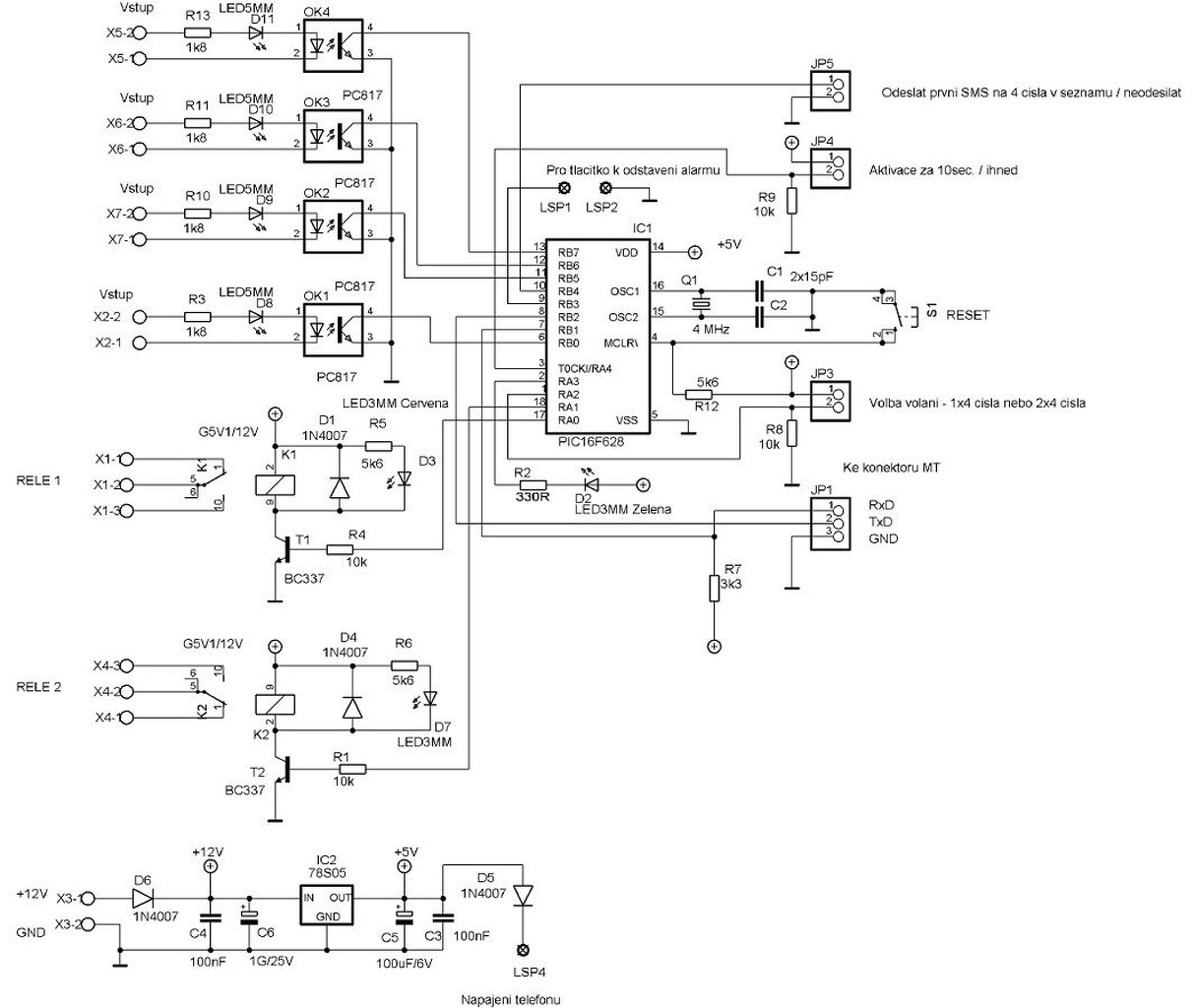

(#) Kokany82 hozzászólása Aug 18, 2016 /
Szeretnék egy kis segítséget kérni, elakadtam.
A mellékelt programnak az lenne a feladata, hogy, ha a H1 és az F1 is jelet kap,akkor először az (R LE) 30x100 ms-ig bekapcsol, majd kikapcsol, ezután a (R FEL) 20x100ms-ig bekapcsol, majd kikapcsol és ennyi. A másik két bemenet ugyanúgy,csak mindkettő beadása esetén indítja a (R LE) kimenetet, minden mást leállítva előtte. Ez viszont a R LE után le is áll.
A probléma az, hogy a szimulátorral tökéletesen működik is, de ha hadver-ben van máshogyan működik. H1 F1 jelet kap - R LE bekapcsol, majd az idő letelte után kikapcsol és leáll. Ahhoz, hogy a R FEL elinduljon, újra jelet kell adni a H' és F1 bemeneteknek.
Mi okozhatja? Tud valaki segíteni?

(#) dcsabi válasza Kokany82 hozzászólására (») Aug 19, 2016 /

(#) Kokany82 válasza dcsabi hozzászólására (») Aug 19, 2016 /
A bemenettel kapcsolatban mire figyeljek? Most opto nélkül gnd-re zárom amikor gombot nyomok. Van egy optocsatolós hardverem is,de végtére ugyanúgy gnd-re kapcsolja az is.A programban,pedig invertált.
Ha GND-re kapcsolsz, akkor a bemenetnek folyamatosan +5V-on kell lennie, célszerűen 4,7k-10k ellenállással felhúzva. A kapcsoló ne prellezzen. Sajnos most nem látom a progit...Az időzítéseid kialakítását nem látom. A PIC, csinál valamit, csak Te nem ezt várod tőle?
Igen a simulatorban végig megy mind a két kimenet,de amúgy a kettő közt nyomni kell mégegyszer bemenetre.Most ebben a hardverben probaltam ki. A ket relé a kimenet az optok a bemenetek. Itt sincs semmi ellenállás a bemenetnél. En az optokat ki szeretném hagyni a majdani hardverből. Nem kellene?Érdemes lenne az ellenállást beletenni? A kimenet lábára és a gnd-re. Escha gombot nyomok akkor ugymond athidalom az ellenállást?
A hozzászólás módosítva: Aug 19, 2016
(#) dcsabi válasza Kokany82 hozzászólására (») Aug 20, 2016 /
Ebben az elrendezésben nem kell külön felhúzó ellenállás, mert a PIC B-portja belül felhúzó ellenállással van integrálva, ezt be kell kapcsolni a PIC konfigban. Ha addig nem tudod megoldani, hétfőn ránézek a progira. Addig is apró részleteiben próbálgasd ki a HW-t és a SW-t, lépésről lépésre haladj előre, miután működik már valami. Teljesen más funkciókat is adhatsz a ki és bemeneteknek, hogy meggyőződj, hogy minden felett rendelkezel-e. A reset lábra szerintem semmi szükség, de ezt már régebben javasoltuk. A konfigban át kell kapcsolni belső resetre.

(#) Kokany82 válasza dcsabi hozzászólására (») Aug 20, 2016 /
Igen, tudom, ki is kötöttem a reset lábat és be van kapcsolva. A b portot hol kell beállítani? Abban tudsz segíteni? És még annyit szeretnék, hogy a 3-as lábat (RA.4) hogyan tudom bemenetként használni, mert ha jól látom, akkor lehetséges?
(#) Szammer válasza Kokany82 hozzászólására (») Aug 20, 2016 /
A B port felhúzó ellenállásainak beállítását a Settings menüben találod PORTB Pull Up pipa.
Ugyanitt tudod az MCLR-t I/O portként beállítanod.
Az RA.4 simán használható bemenetként, csak ha kimenetnek használod akkor kell áramköri módosítás (a proci adatlapját érdemes megnézni (16F628), abból teljesen egyértelműen kiderül).
(#) Kokany82 válasza Szammer hozzászólására (») Aug 21, 2016 /
Oké,azokat meg is találtam és ki is volt pipálva.Viszont az adatlapról nekem kicsit nehezen derul ki,hogy mit kell módosítani. Meg nem annyira tudom+ezeket a dolgokat,hogy mit kell keresni.A 4es láb(MCRL) is lehet kimenetként használni?
(#) Szammer válasza Kokany82 hozzászólására (») Aug 21, 2016 /
Persze, ha I/O-ként pipálod, Ő lesz az RA.5.
És az RA4-nél mit kell módosítani,hogy kimenetként használjam?
(#) Bakman válasza Kokany82 hozzászólására (») Aug 21, 2016 /
Az A4-es port kimenetként használva nyitott kollektoros, tehát csak a GND-re tudja lehúzni az oda kapcsolt feszültséget.
(#) Kokany82 válasza Bakman hozzászólására (») Aug 21, 2016 /
Értem,szóval,ha ugy kötök be egy ledet,hogy pozitívról indítom és egy ellenálláson keresztül kötöm aa Ra4-re akkor tudom használni. Jól gondolom?
Igen, jól.
Most akkor az Ra5 nem lehet kimenet?
Az RA5 csak bement lehet vagy Reset, az RA4 pedig kimenetként csak nyitott kollektoros, de lehet bemenet is.
