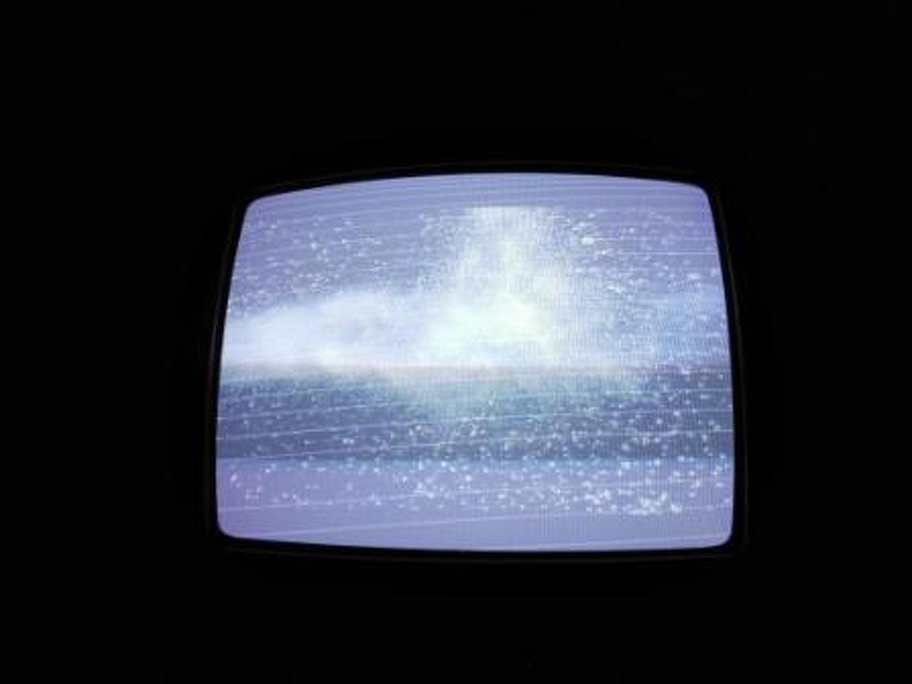

AV-ról kap jelet, kb 5-10 percig rendesen megy, utána sistereg, és bejön a hangyafoci (ami alapból nem látszik) és újabban fekete fehér lesz.

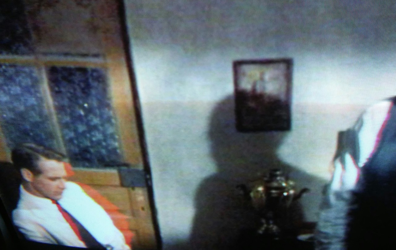

Van egy Samsung Cw-29A114N típusú tv-m. A probléma az,hogy a kép két oldalán egy néha ívelt alakban összeugrik a kép.
Kissebb ütögetésre megjavul. Utána olvastam,valószínűleg nem alkatrész baj van,mert akkor nem változna a helyzet. Forrasztással lehet a baj állítólag. Viszont,nem tudom melyik részt kellene átforrasztani, melyik terület felel a kép szélének allitasra. Ebben szeretnék segítséget kérni,ha valaki ránézne a rajzra és megmondaná,hol keresgéljek. Vagy ha van más ötlet,annak is örülnék..Bővebben: Link
(#) BarnaPili válasza Kokany82 hozzászólására (») Jan 3, 2017 /
A sorkimenő környéke,ahol a bajt kell keresned.

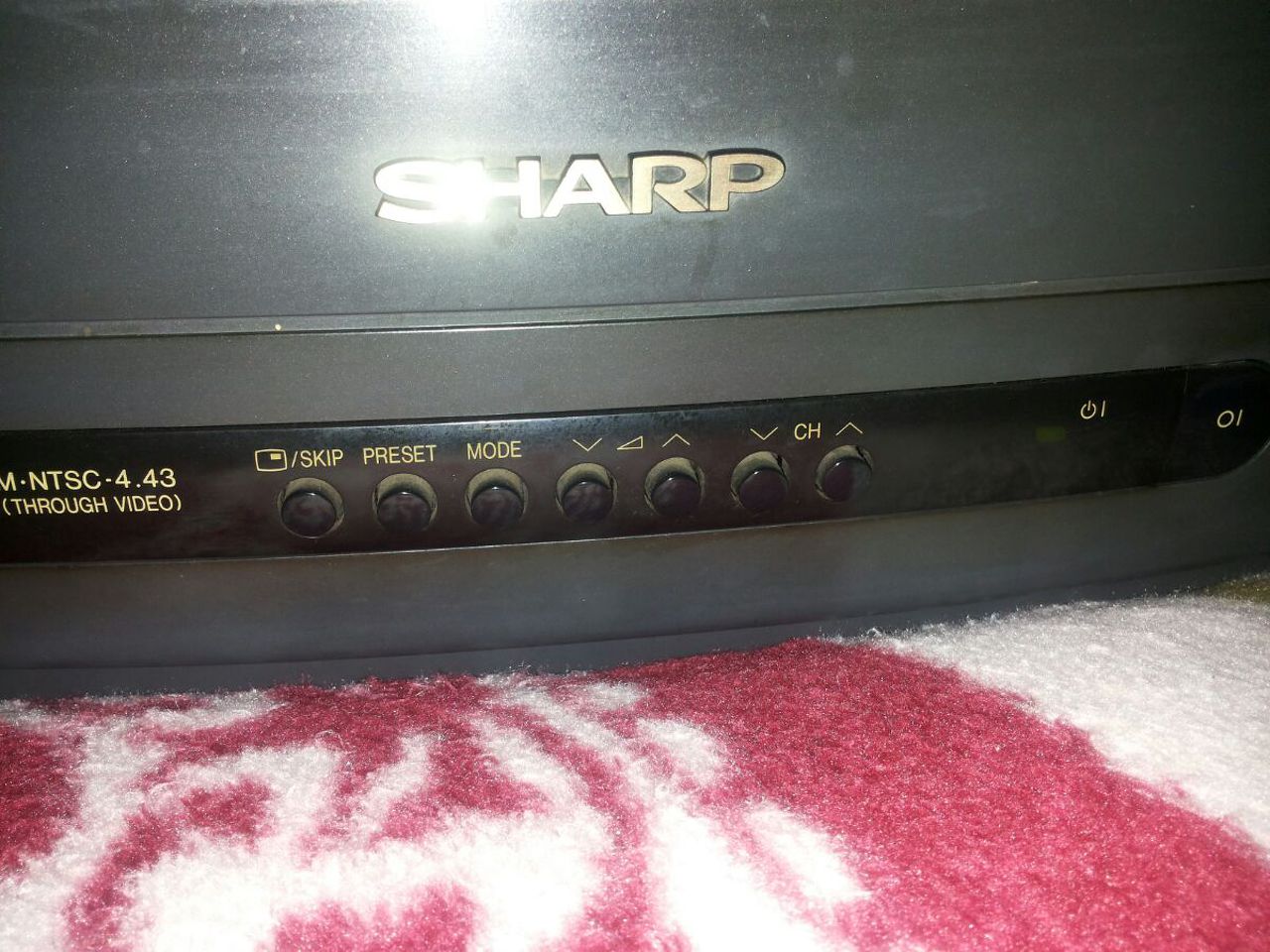

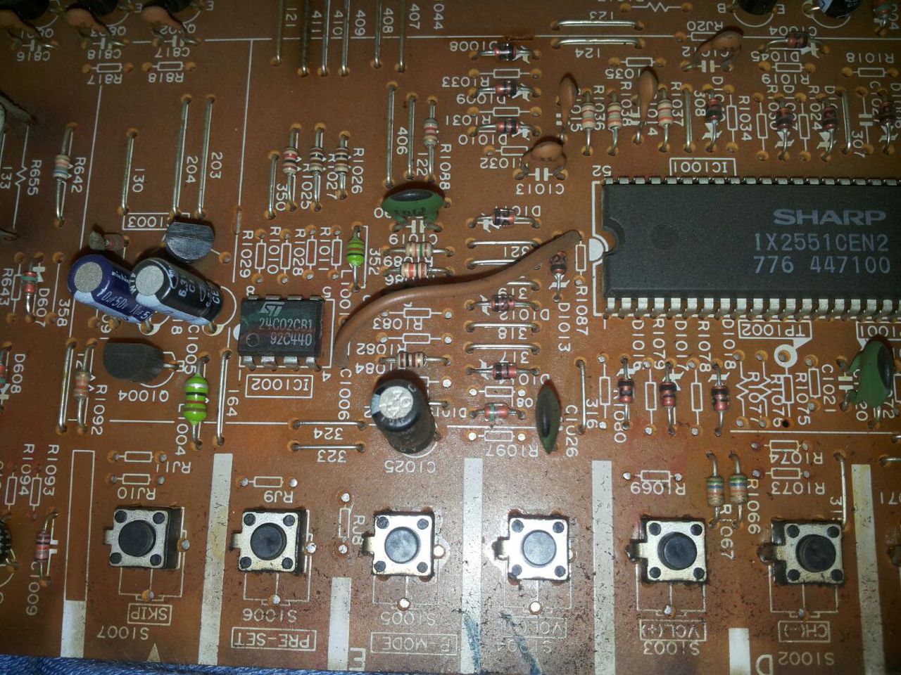

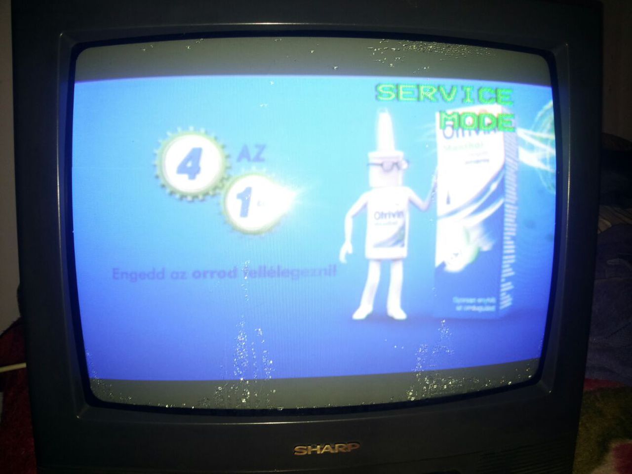

A csatolt képek egy Sharp 20B-SC típusú készülékről lettek lőve.
A hiba az, hogy nincs hang, továbbá a bekapcsolás után egyből kiírja a készülék, hogy "Service mode" Itt csak csatornákat lehet keresni manuálisan a hangerő gombok segítségével. Továbbá a csatornákat léptetni is lehet.
A TV most került hozzám egy ismerőstől, annyi baja volt, hogy a biztosíték a primer oldalon szakadt volt. Ezt cserélve, és méregetve a primer oldalt több hibát nem találtam és elindítottam. A többi meg a fent leírtak szerint történt...
Gondolom azért nincs hang, mert épp csatornát keresünk, de hogy lehetne ebből a funkcióból kilépni, vagy miért ide lép be először a TV?
Tudnátok ebben segíteni?

(#) kadarist válasza Mircsof hozzászólására (») Jan 4, 2017 /
Teszel bele egy új, azaz üres EEPROM-ot és kész is van.
(#) Mircsof válasza kadarist hozzászólására (») Jan 4, 2017 /
Hát mire leírtam addig meg is válaszoltad.
Hát igen megy akkor a sarokba, mert egy hamar nem rendelek a Hestoretól. Ráadásul náluk csak az SMD verzió van, itt viszont DIP tokos...
Kár hogy nem olyan mint egy pic "törlés" és kész is...
(#) vargaf válasza Mircsof hozzászólására (») Jan 4, 2017 /
Az EEPROM is törölhető.

(#) Kokany82 válasza BarnaPili hozzászólására (») Jan 4, 2017 /
Köszönöm a segítséget. Átforrasztottam a sorkimenő környékén mindent és megjavult.
