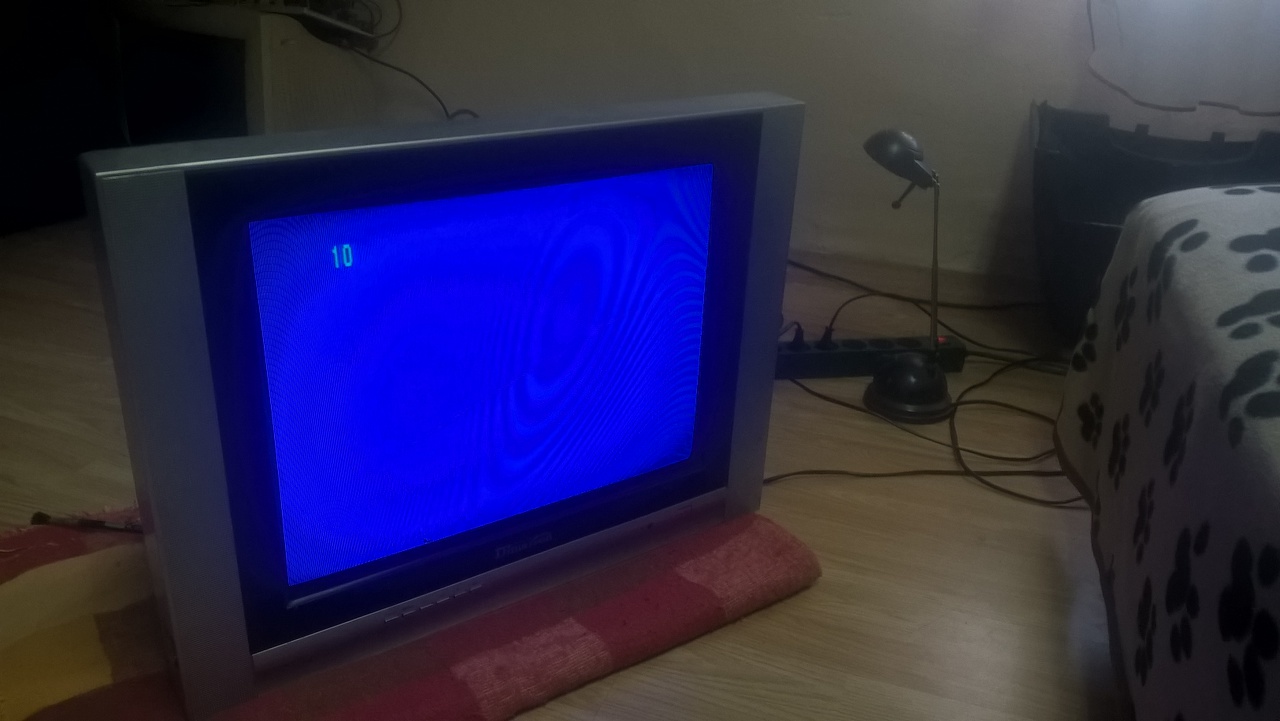

(#) szucsistvan123 válasza kadarist hozzászólására (») Dec 26, 2016 /
Ismét volt időm foglalkozni a dologgal, kiderítettem miért nincs meg a 12V.
Azért, mert a 12V stabkockát 9Vra cserélték (látszik a forrasztáson). De eddig is így ment.
Gondolom nem ez a gond. (de teszek bele 12V-ost majd.) Mit érdemes még megnézni/mérni?
(#) eyess válasza szucsistvan123 hozzászólására (») Dec 26, 2016 /
Cseréld ki a stabot , lehet , hogy kevés volt az , és egy idő után túlmelegedett , ami aztán letiltotta magát , azért indulhatott be a kikapcsolási folyamat.Csere után meglátjuk.
(#) szucsistvan123 válasza eyess hozzászólására (») Dec 29, 2016 /
Kicseréltem, a gyanús forrasztásokat átforrasztottam, és működik!
Vagy is nem teljesen:
megy kb 10 percet, azután elkezd hangosan sisteregni, és szétcsúszik a kép. és átvált stand-by ba.
erre valami ötlet? (SCART csatin keresztül kapott jelet, azon kívül csak az antenna csati van, de azt nem tudom kipróbálni, mert nincs.)
(#) eyess válasza szucsistvan123 hozzászólására (») Dec 29, 2016 /
Nagyfesz , illetve sorkimernő.Tápokat kellene mérni , ha azok jók , és nem másznak el , akkor lehet , hogy a sorkimenő belül átüt.
(#) stevepapa válasza eyess hozzászólására (») Dec 29, 2016 /
Nézd meg sötétben, a képcsőfoglalat is átüthet-
Köszi a választ!
Tápokat mértem, azok rendben vannak.
Holnap készítek egy videót, hogy mit produkál. (szerintem nem olyan, mintha a nagyfesz lenne a gond. amikor elkezd ugrálni a kép, néha bevillan a hangyafoci, és a hang is torzul, elmegy.)
