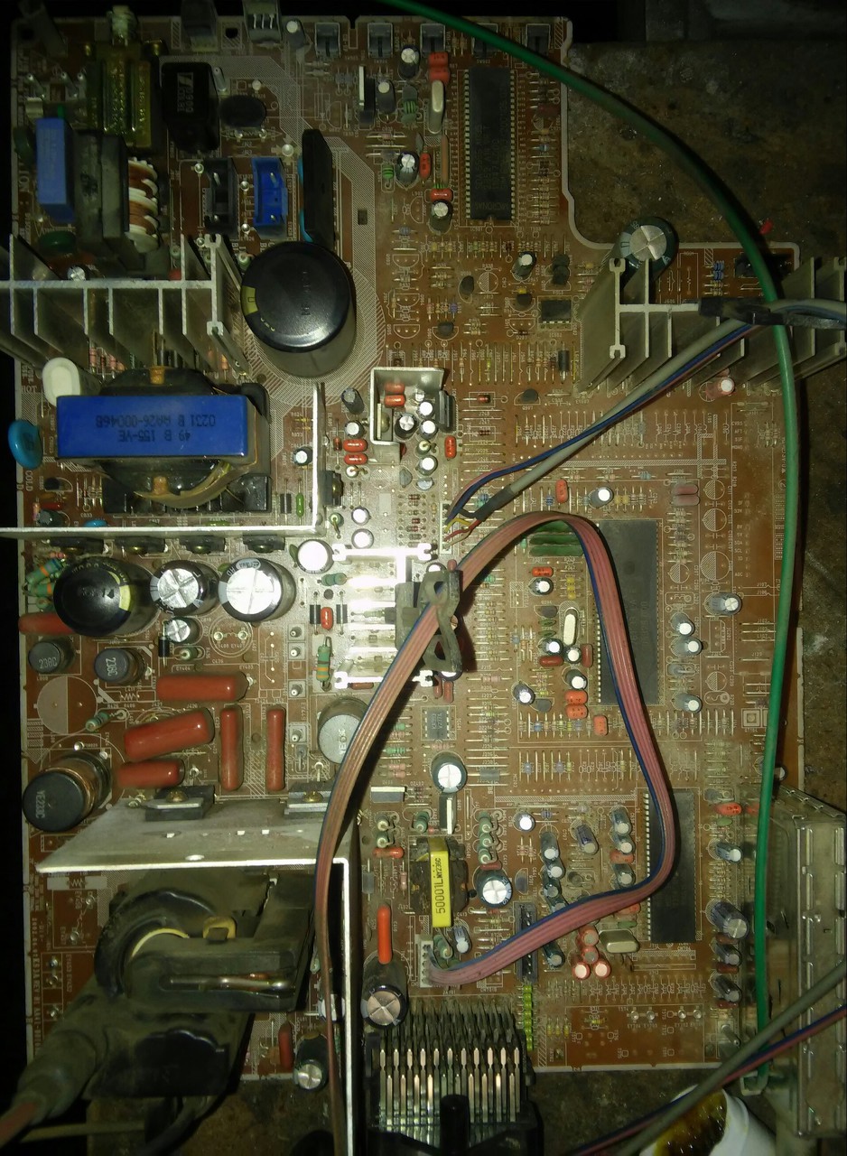

Bocsi. Samsung 72cm. KS3A alaplap.
(#) stevepapa válasza Kokany82 hozzászólására (») Jan 5, 2017 /
Nézd át a video végfok, a sortáp, állapotát. De inkább képcsőhiba lesz.

(#) kadarist válasza Kokany82 hozzászólására (») Jan 5, 2017 /
Szokásos G2-screen tekergetésre javul?
(#) Kokany82 válasza kadarist hozzászólására (») Jan 5, 2017 /
Mi az a G2 screen és hol található?
A sortrafón van két potméter. Az alsó lesz az.
Igen. Arra javul. Egyébként a kép éles és szép is, csak a fotón látszik kicsit homályosnak.
A hozzászólás módosítva: Jan 5, 2017
Találtam egy stv 5109 nevű alkatrészt, ami szerintem a színirányításért felel. Lehet z a gond? Bővebben: Link
Nem, ez a piros húzás nem a videó végfokban keletkezik. A képcső ennyit tud.
(#) Kokany82 hozzászólása Jan 5, 2017 /
Más hiba nem okozhatja, Akkor valószínűleg képcső?
Olvastam egy típushibáról a KS3A paneles tv-nél. épp erről, hogy a piros szín zászlósan jelenik meg egy idő után. És a szervíz menüben kell a szín értékeket megjáratni és jó lesz. Tud erről valaki valamit?
(#) kowi válasza Kokany82 hozzászólására (») Jan 5, 2017 /
Ha g2 re javul valószínű képcső.

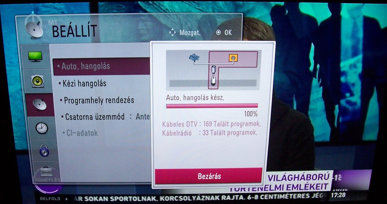

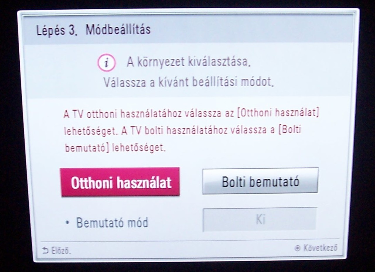

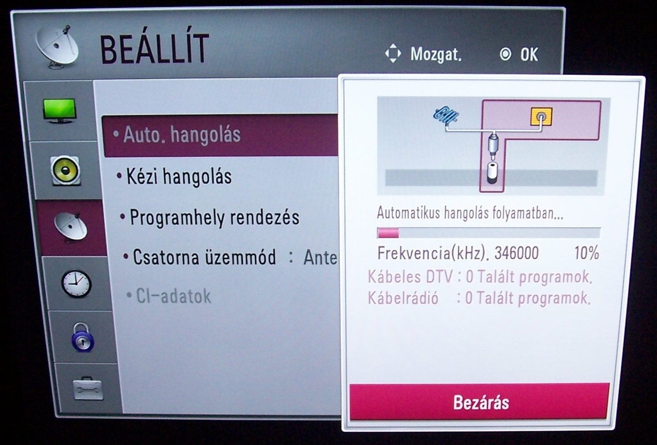

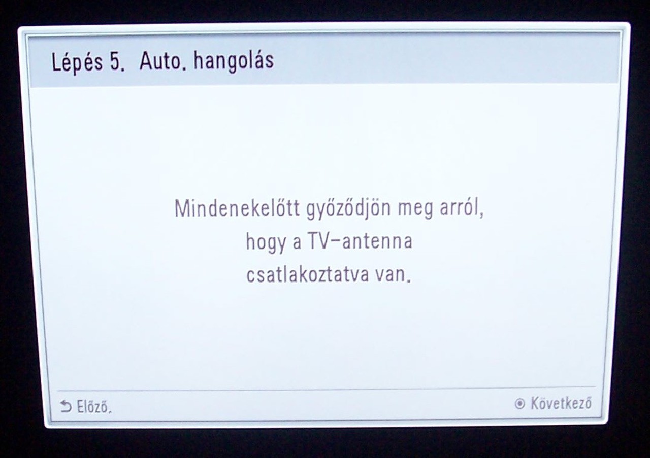

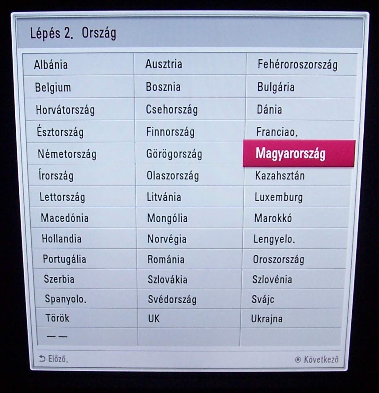

(#) RoliNyh hozzászólása Jan 5, 2017 /

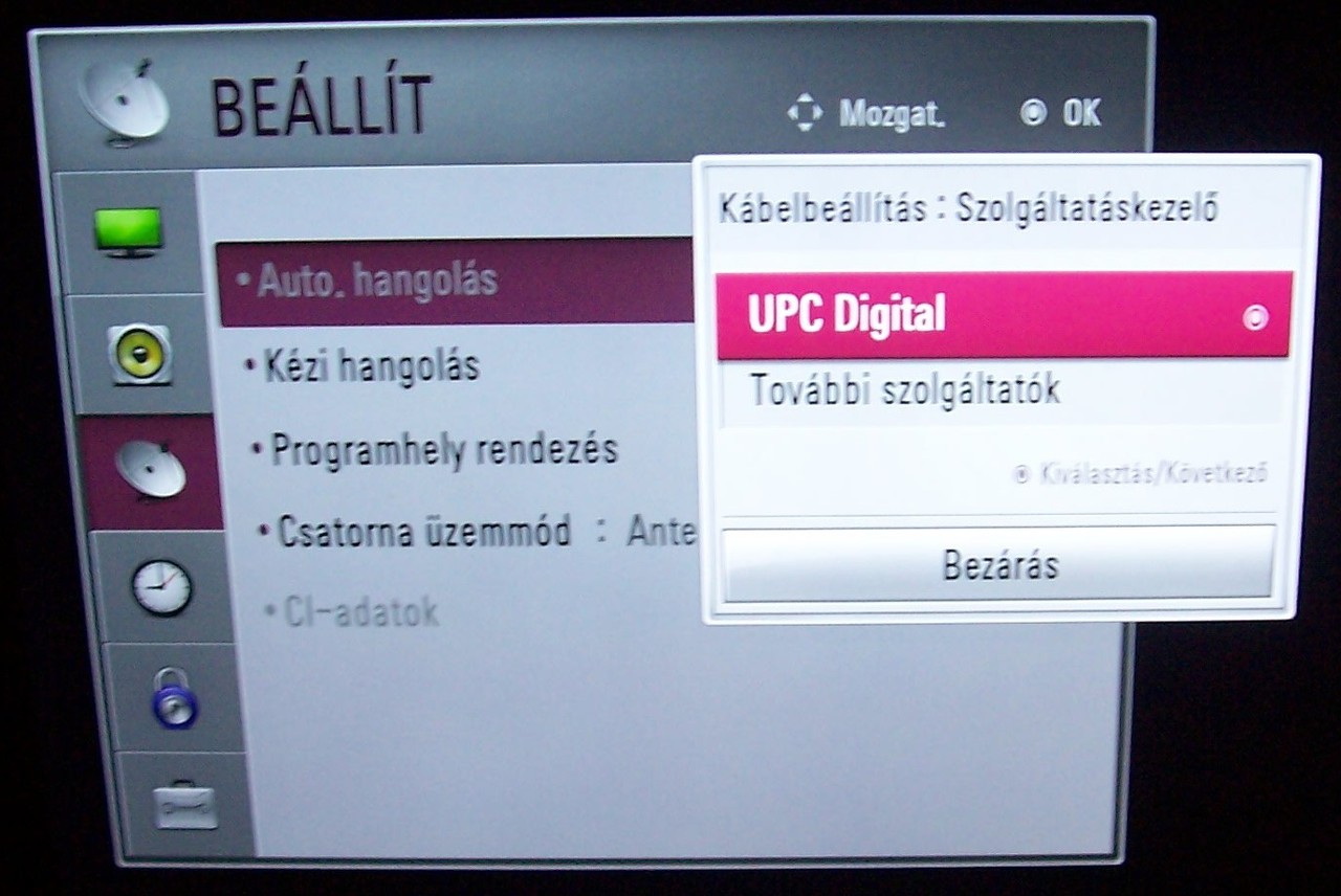

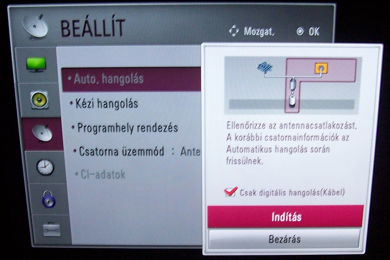

LG 43LF5400-ZB készüléken a következő a probléma.
Ha végighangolom a digitális adásokat (CI modullal, vagy a nélkül kábelen) megnézhetőek a programok, a kódoltak is amire van előfizetés. Majd a készülék ki és ismételt bekapcsolása után semmilyen program, de még csak beállítás sem marad meg. Tehágy úgy kezdi, mint ha először lenne bekapcsolva, és mindent újra kell állítani rajta (nyelvet országos stb).
Ez mitől lehet, van valakinek valami ötlete?
A dolog érdekessége, hogyha a beállításokat, és a hangolást csak az analóg antennán végzem, akkor nem jelentkezik a progléma...
(#) RoliNyh válasza RoliNyh hozzászólására (») Jan 5, 2017 /
És a többi kép is:

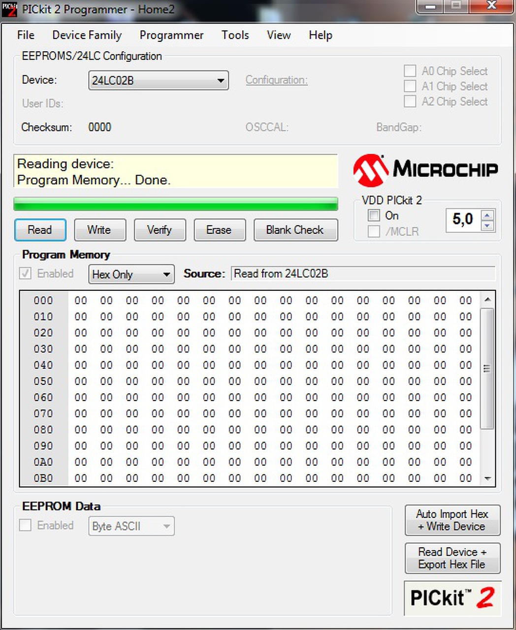

(#) Mircsof válasza kadarist hozzászólására (») Jan 7, 2017 /
Már úton van az új memória.
Közben megmértem a készülékben az EEPROM táplábait, és meg van a működéséhez szükséges 5V.
A kérdésem az lenne, hogy oké hogy üres memória lesz berakva, de azt majd a TV felprogramozza, vagy kellene bele valami tartalom is?
Csak mert itt pont erről van szó:
„tomcat: Szia.Küldtem próbára memotartalmat.”
Pickit 2 van kéznél, azzal mint kiderült programozható ez a memória. Viszont ha nem a TV programozza fel automatikusan, akkor honnét lehet beszerezni az állományt ami a memóriába kell?
(#) kadarist válasza Mircsof hozzászólására (») Jan 7, 2017 /
Ha szerencséd van, akkor feltölti (nem programozza) alapértékekkel és lehet, hogy semmi dolgod sem lesz ezek után. Ha nincs szerencséd, akkor szervizmenüzni kell vagy ha el sem indul, akkor kell tartalmat beleírni.
(#) eyess válasza Mircsof hozzászólására (») Jan 7, 2017 /
Azért én megpróbálnám a helyedbe azt a memóriát olvasni a tartalmát lementeni , majd pedig törölni.És utána bele a tévébe , mert ha a memória írható , olvasható , törölhető , és a beírt tartalmat helyesen adja vissza , akkor az a memória jó.
(#) Mircsof válasza eyess hozzászólására (») Jan 7, 2017 /
Köszönöm a válaszod kadarist hátha bejön...
eyess
A lent csatolt képen látható tatalom van a memóriába. Tudtommal az FF az üres itt végig 00 van (lehet ez is üresnek számít.
Az itteni hozzászólás alapján kötöttem be. Bővebben: Link
Az A0 A1 A2 lábakat lógva hagytam, mivel fogalmam nincs milyen cím kellene, és leírva is az van, hogy jó eséllyel nem figyeli a címet.
Viszont ez itt kezd OFF lenni, Így én inkább a memória ürességének kérdését inkább majd itt folytamot.
ok ment az üzenet ott.
Ha 24C02-ről van szó, akkor a címzéslábakat kösd GND-re.

(#) RoliNyh válasza RoliNyh hozzászólására (») Jan 8, 2017 /
Nem akarom elkiabálni, szóval csak halkan jegyzem meg, úgy látszik a problémát megoldottam a gyártó honlapjáról letöltött két firmware frissítéssel. Két napja megy minden ahogy kell...
