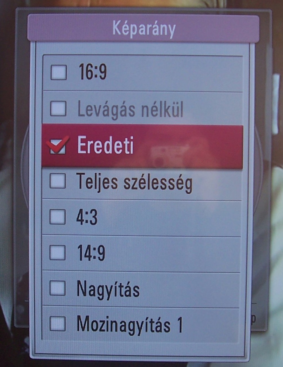

Egy elég furcsa problémája van a mamém tévéjének... A képarány nem megfelelő némelyik adón. Pl a story5 meg a story4 mennek rendesen 16:9 hez arányban. Majd az össze többi (amit szokott nézni) 21:9 hez arányban mennek. Szóval a kép tetjén meg az alján ott a fekete csík. Konkrétan Sharp LC-32CFE5102E TV-ről van szó. Próbáltam beállítani a képarányt, de 16:9 hez van, szóval azt hagytam úgy, majd gyári beállítások visszaállítása... de nem segített. Gondolkozom a software frissítésen, de nem találtam a hivatalos oldalon. Valakinek valami ötlet? Előre köszönöm!

Telekomos műholdas TV set top boxal és hdmi kábellel van összekötve.
Esetleg Auto, Eredeti vagy valami hasonló módot nem lehet beállítani?
Akkor a megfelelő jelforráshoz állítja be a képarányt... Ha nincs, akkor elképzelhető, hogy FW bug...
Csak 16:9, 4:3, zoom1,2,3 meg valami pont szerinti... sajna egyik se oldja meg a problémát. A gyári beállítások visszaállítása nem oldotta meg a problémát, ezért gondoltam hogy majd frissítem az fw-t, de a neten nem találtam a hivatalos oldalon.

A telekomos dobozt is be kell állítani, mert nem elég csak a tévét.
Nem hiszem el, de tényleg ez volt a probléma! Biztos véletlenül megnyomta a gombot, vagy nem tudom. Azt sem tudtam, hogy azon is lehet állítani a képarányt.
Nagyon szépen köszönöm a segítśeget!
