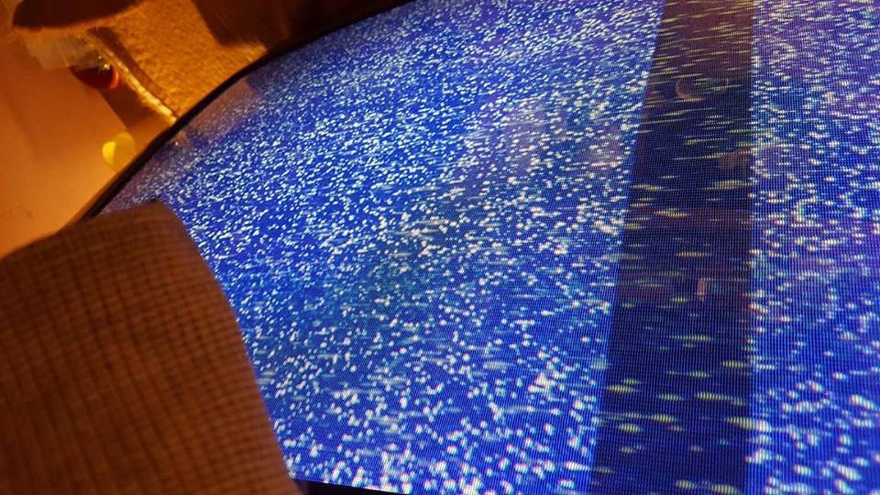

Üdv. Van egy Grundig ST70-819NIC, CUC 2050 sasszi-val felszerelve. A tv-ét azzal a hibával kaptam hogy nem indul. Átforrasztottam az alaplapot és elindult, de megjelenik 1 fekete csik a képernyőn, amit nem tudok mitől. Tudna valaki segiteni?
