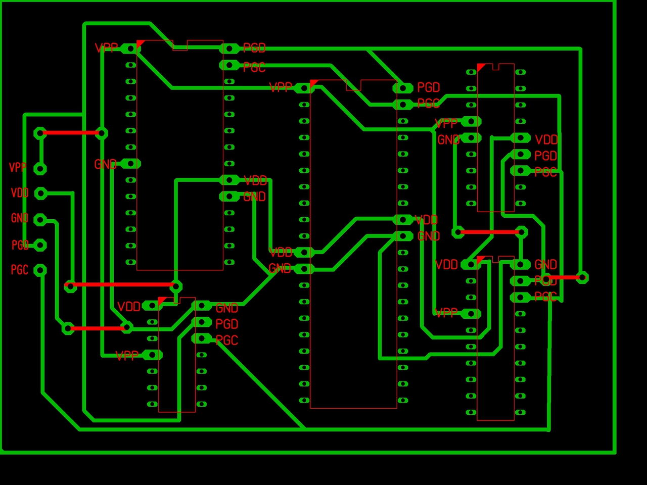

Sziasztok! A csatolt áramkör alkalmas lenne a PICKIT3 adapterének?
(#) Pali79 válasza Imi18 hozzászólására (») Júl 3, 2017 /
Teljesen felesleges ilyeneket csinálni. A legjobb ha eleve rátervezed az ICSP csatit a kész áramkörre. Ha ez nem megoldható akkor egy sima bedugós breadboard sokkal értemsebb megoldás. Ráadásul ha nem karos aljzatokat teszel bele, akkor még hátráltat is, mert a sima aljzatból többször kiszedni az IC-ket, eléggé megviseli a lábakat.
(#) Imi18 válasza Pali79 hozzászólására (») Júl 3, 2017 /
Úgy érted, hogy amit szeretnék építeni áramköröket, arra tervezzem rá az ICSP csatit? Mert ha igen, az egy jó ötlet, és köszi, eszembe se jutot volna.
Persze! Ez egy gyakran alkalmazott megoldás, de nem mindig lehetséges a kialakítása sajnos, de ha egy mód van rá érdemes azt az 5 tüskét rátenni a panelra. Én csináltam már úgy is, hogy az 5 csatlakozó nem egymás mellett volt.
A hozzászólás módosítva: Júl 3, 2017
(#) Hp41C válasza Imi18 hozzászólására (») Júl 3, 2017 /
Azért nem árt megnézni, hogy a kapcsolás lehetővé teszi-e az ICSP -t.
- van-e kapacitás az ICSP vezetékeken, van-e jelentős terhelés rajtuk,
- okozhat-e problémát, hogy a MCLR vezetéken megjelenik a Vpp is,
- ha a "Vpp first programming entry" -t kell használni, fogja-e tudni táplálni a PICKitx a panelt, eég gyorsan tud-e bekapcsolni a Vdd.

(#) pajti2 válasza Imi18 hozzászólására (») Júl 3, 2017 /
Az egyik gyakorlati lehetőség direkt nagyobb tokot választani, amit nem használsz el 100%-ban, maradnak rajta üres lábak is, és például az icsp lábakat pont csak égetésre használod fel. De azt vagy meg tudod csinálni, vagy nem.
(#) Imi18 válasza pajti2 hozzászólására (») Júl 3, 2017 /
Szerintem egy próbapanelre fogok rakni egy bedugós breadboard-ot. Legfeljebb csak, átalakítom a bekötést az épp használni kívánt PIC-hez.
