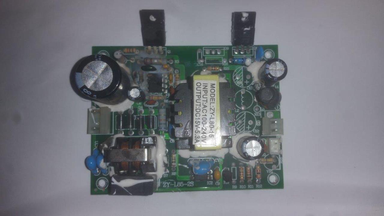

(#) Remci hozzászólása Ápr 1, 2017 /
Ecopower EP-1298-hoz keresnék kapcsolási rajzot Bővebben: Link . A tápjával van probléma,eldurrant benne egy Ucxxxx tipusu Ic. Gondolom 38xx lehet, de vajon melyik?A többi alkatrészt tudom azonosítani,de nem tudom melyik Ic-t tehetem bele. A trafón lévő felirat szerint nem találtam róla semmit. Ha valaki tudna róla valami infót, megköszönném. Sajnos csak ilyen képet tudok róla prezentálni.
(#) Remci válasza Remci hozzászólására (») Ápr 2, 2017 /
Közben megoldódott a dolog. A dobozban egy pókhálón fenn akadt az Ic lerobbant darabja, azon már olvasható hogy UC3843 a tipusa.

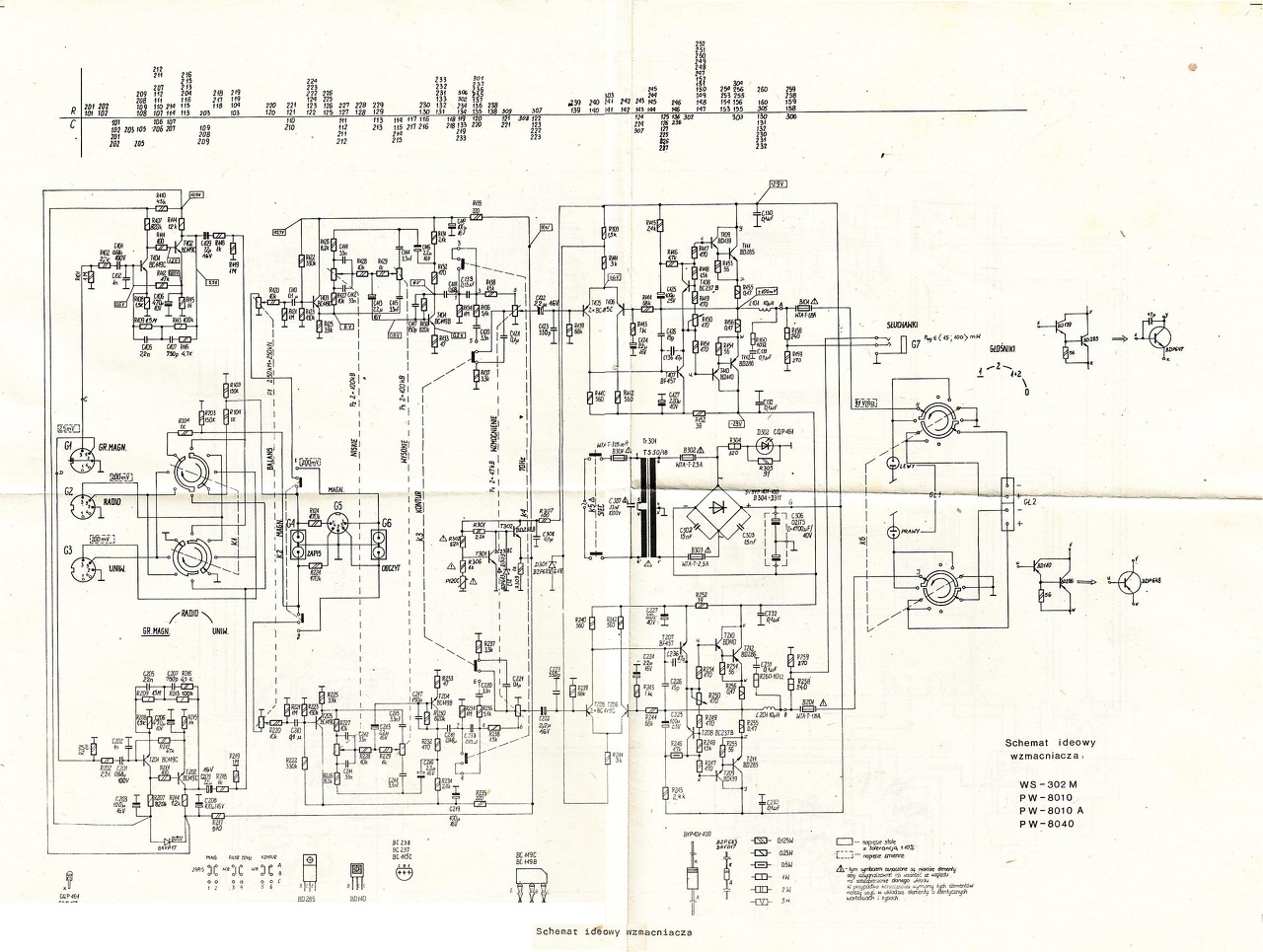

(#) Csupasz hozzászólása Ápr 18, 2017 /
Sziasztok! Keresem az UNITRA WP 8010 A erősítő kapcsolási rajzát. Ha valakinek megvan, kérem, rakja fel.
A hozzászólás módosítva: Ápr 18, 2017
(#) elektroncso válasza Csupasz hozzászólására (») Ápr 18, 2017 /
(#) uniman válasza Csupasz hozzászólására (») Ápr 19, 2017 /
"WP"...
(#) Csupasz válasza uniman hozzászólására (») Ápr 19, 2017 /
Bocs, de ha az ember fáradt, előfordul, hogy felcserél két betűt.
Hello Csupasz!
Akkor OK...
