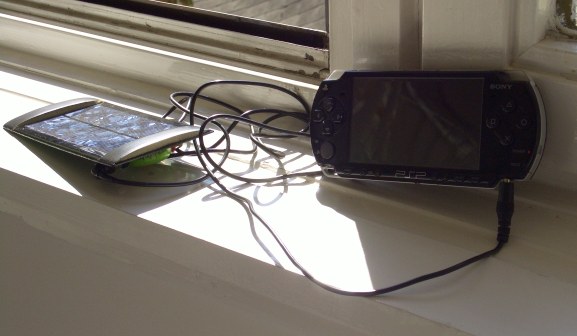

Az elso kepen egy napelemes kertilampabol kiszerelt panel lathato.
A panel sziliciumkristalyos, en is csak a szilicium alapuakrol fogok irni, mert azokkal volt csak tapasztalatom eddig.
A kertilampas napelemen ha raneztek jol lathato 4db elkulonult resz, ez a 4db cella.
Megjegyeznem, hogy hiaba 4x4.5cmes a kertilampa napelem felulete, ami nekunk lenyeges az a cellak felulete lesz es mint latjatok elegge fukarul bantak veluk, van koztuk hezag boven
Ott tartottam tehat, hogy 4db cellat lathattok.
A szilicium cellakrol a legfontosabb tudnivalo talan, hogy minden ilyen elemi cella 0,5Volt terheletlen feszultseget ad maximum es nem tobbet.
Ahhoz, hogy nagyobb feszultsegu panelt kapjanak sorba kell kotni nehanyat.
Ezen kertilampaban 4db cella van sorba kotve, ami ha jol szamoltunk 2Volt feszultseget ad terheletlenul.
Sajnalatos modon a terhelessel a feszultseg itt is csokken, ezert mindig majdnem 2xannyi cellat kell sorbakotnunk hogy a kivant stabilizalt feszultseget kinyerjuk, mint amennyit kiszamolnank a 0.5V x cellaszam segitsegevel.
Ez a panel 2Voltot ad ami pont eleg arra, hogy terhelve egy 1.2Voltos ceruzaaksit tudjon tolteni (es persze a vedodioda feszultsegesese is bekalkulalando, de errol majd kesobb irok).
Ha megnezitek egydb cella feluletet abbol a kinyerheto aram mennyisegere tehettek jo becslest.
Ezek a cellak kb 40mA aramot tunak adni mereseim szerint eros napsutesnel a kis feluletuk miatt 1.2Volton, persze ez is sokmindentol fugg, ahogy anapfeny erossege is.
Minden egyes cella felulete nagyjabol azonos kell legyen, mert a legkisebb feluletu, leggyengebb aramot ado erosen meghatarozza a kinyerheto ampert.
(Szerencsere nemelyik ujabbfajta cella valamelyest azert atereszt valami bypassz diodas modszerrel, de errol nincs pontos infom, majd aki okosabb beirja ide.)

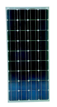

Boltban megvasarolhato napelemes toltok, aramforrasok segitsegevel el is arulom a kepletet, mennyi cella kell egy stabil 5Voltos illetve egy stabil 12Voltos taphoz.
- 12Voltos nevleges feszkoju napelemeknel 36db 0.5Voltos cellat kotnek sorba
- 5 v. 6Voltos stabil feszko eleresehez 18db cellat kell sorba kotnunk
Termeszetesen parhuzamosan is lehet kotni paneleket, de ez esetben bizonyos dolgokat figyelembe kell vennunk es vedodioda is szukseges lehet (errol is majd masik hozzaszolasban irok hogyan).
Betettem egy fotot egy napelem panelrol amely 12Voltos aksi toltesere lett kitalalva, megszamolhatjatok rajta, hogy 36 cella van.
Ez a szabaly kenyelmesen alkalmazhato, aki napelem paneleket akar epiteni.

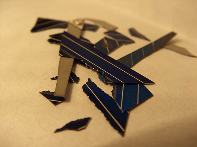

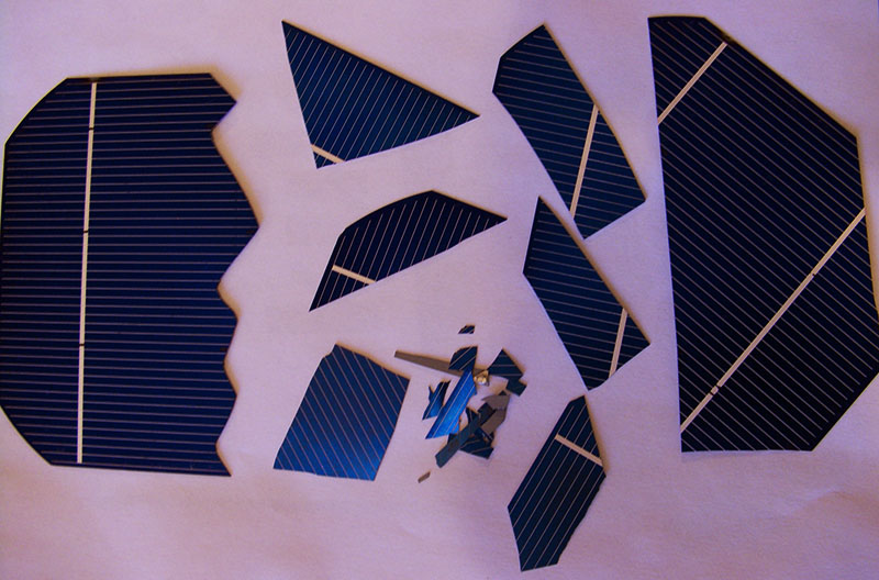

Mellékelek pár képet néhány celláról azok közül, amelyekből mostanában próbálok összehozni egy napelem panelt egy nagyobb teljesítményű (általam most a 0,5-1A 5Volton van megcélozva) töltőhöz.
Én úgy számoltam, hogy ennél a fajtánál 10cm2-nyi felületekből már 500mA áram kinyerhető, ha úgy darabolom, viszont még nemjöttem rá a tökéletes darabolás nyitjára.
Igen vékonyak és könnyen törnek pici üvegszilánk szerűen.
Sajnos általába nem az általam bejelölt vonal mentén
Próbálkoztam motoros gyorsvágóval, majd kerekes üvegvágóval, vidiaheggyel, de úgytűnik még nincs meg a megoldás...
Ha bárki tud jó ötlete, hogy a nagyobb méretű képen látható celláimat hogyan darabolom az általam kiszámított vonalak mentén kérem ossza meg itt
Egyébként a legnagyob cella a képen (0.5Voltos mind) kb 1.7Amperre lenne képes, én 3,5 darabba szándékszom törni ha egyszer meglesz a nyitja, addig próbálkozok a kisebb törmelékkel, de még mindig nem sok sikerrel.
Természetesen gondoltam arra is, hogy nem sorba kötöm őket egyenlő felülettel, hanem párhuzamosan, majd egy step-up konverterrel alakítom 5Voltra.
Olvastam a cikket a step-up-ról itt, de egyrészt azt az a MAX IC-t itt most nemtudom beszerezni, másrészt nemtudom milyen step-up bír ki 2-3ampert bemenőbe, ráadásul igen alacsony feszkón. (A MAX-os tuti nem.)
Erről is aki tud többet ossza meg mert egyszerűvé tenné a helyzetet.

Ezt úgy tehetjuk meg, hogy a forrasztható vastagabb nyomtatott áramkör szerű bevonatra kell forrasztani a vezetéket.
Az általam ismert Si celláknál a - pólus a felső (amire süt majd a nap), a + pólus az alsó, erről mellékelek is ábrát egy készletből.
A napelem felületén található vezető hálózat nagyon fontos, általában 1-2 vastagabb forrasztható vonal van amire majd a vezetéket cinezzük, és erre merőlegesen igen vékony vonalak, amelyek begyújtik az áramot a távolabbi részekről.
Az nagyon fontos, hogy az egész felületet behálózza ez a vezető bevonat, különben nem használjuk az egész felületet. (Persze azért vékonyak, hogy ne takarjanak sokat.)
Mivel nekem is összetört darabjaim vannak ez komoly gond, hisz ha a vonalakra szögben tört a panel valahogy egy vékony vezető vonalat kell rá kreálni, hogy újra meglegyen az összeköttetés a vastagabb (könnyebben) forrasztható részhez.
A cella alján általában csak a vastag vonalra tudunk forrasztani, mert a többi rész valami aluminium ötvözet. Az olyna celladarabok, amelyeknél nincs vastag forrasztható bevonat eléggé felejtősek
Például a fényképen előző hozzászólásomban látható olyan amely 'menthetetlen' és sok kisebb olyan, amelynél össze kell ktni majd a vékonyabb vonalakat.
Pár ötletem már van a vezető vonalak pótlására, egyik a rézszál ráforrasztása volt a vékony vonalakra/hoz merőlegesen, de elég necces
A másik az ezüstfesték, mint vezető bevonat, ami elég drága vagy kisérletezni kell olcsóbb nem célfestékekkel.

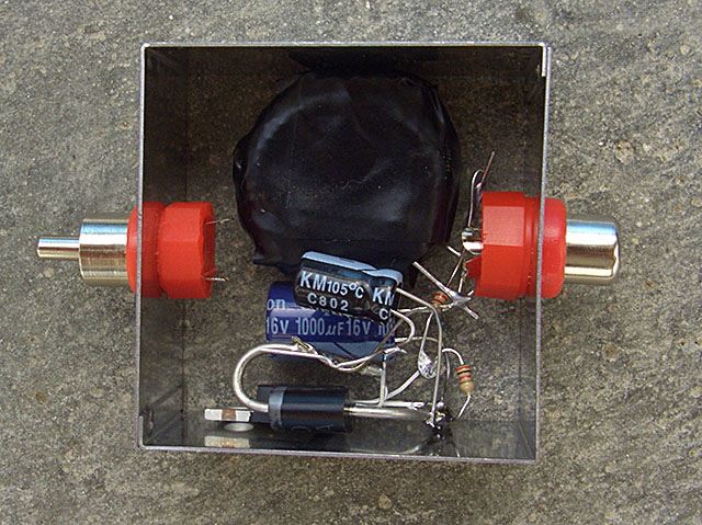

Most akkor az 5Volt kinyeréséről a saját tapasztalat.
Általam ismert pár módszerből:
- step-up konverterek
Ez amiről a legkevesebb használható infóm van.
Ami a kerti lámpában is van az nem ad igazi egyenáramot tehát számomra felejtős.
Az itt fórumban is írt MAXos kapcsolás nemkezel több ampert illetve ajánlatos annál is 2voltnyi tereletlen feszkóig sorba kötni.

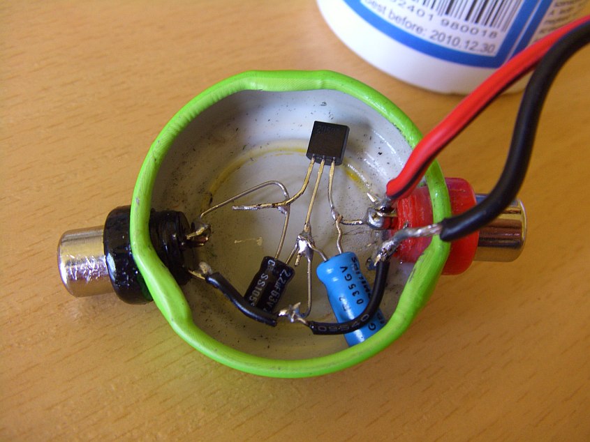

- regulátorok,
Ezeket igen kedvelem, de csak a low-drop-osakat.
Elég nekik 0.5-1 volttal több bemenő feszkó, mint kimenő, és a 18 cella sorba ami 9Voltot ad terheletlenül, de 5Voltra stabilizálva nem olyan nagy mégsem a veszteség.
A 7805 és egyéb nem lowdroposak felejtősek, sok hőt diszcipálnak el fölöslegesen, több cella kell nekik stb.
2fajta lowdropos 5voltos regulator IC-t favorizálok. Ezeket megépítettem és könnyen felszerezhetőek, mindegyikhez csak 1-1 pufferkondi kell a lábaira, hasnonló a 7805höz a bekötésük.
Majd bemutatom őket, az egyik 160mA-ig engedi az áramot, a másik 500mAig, mindkettőt használom PDA töltésre.

Most bemutatnam az egyik regulatoros toltomet ami
LP 2950CZ-5.0 IC-t hasznal.
Az IC eleg picike es a hatranya, hogy nemkapott hutobordarogzitesi lehetoseget ezert a melegedes gondot tud okozni, igaz van benne vedelem es egy kisebb napelempanel nem is ad tul sok plusz feszkot neki. Talan mar 5.5Volt bemenore is ad 5voltot, akinek eleg 160mA annak hidegen ajanlom (melegen azert nemmert megsulne ha pl nem napelemnel hasznalnad hanem hazozati taprol).
Ez a legkisebb mindkozul, 160mA bir max a lowdropos stab, a napelem kb 120mA-t szolgaltat.
Igy is kenyelmesen tolti a PSPmet.
Most csak bemaolom ide egy regi hozzaszolasom rola:
Megcsinaltam a kis stabot, sokaig kerestem megfelelo dobozkat ami kicsi fem es raragaszthatom a napelemem hatuljara, hogy nekelljen tokot gyartani meg ne kivul logicsaljon.
Mellekelem a "kapcsolasi rajzot" azaz lefotozva az aramkort amibe most eppen 2db hangfalkabel vezeti a napelempanelrol erkezo aramot (meg anapelem +labara sorbakotottema schottky diodat, igy az mar egyeniranyitva erkezik a dobozkaba es a 2950-esre).
A dobozka vegul egy kubu udito teteje lett, ez 129forintomba kerult de ficnsi volt, megittam aztan a kupak furkalasa kovetkezett
Van rajta 2db RCA aljzat kivezetesnek, azon a piroson jon ki egyazegybe a napelem kimenete az az a bemenet, ha a stabilizalatlan feszko kene nekem valamira, mobiltoltesre vagy hogy parhuzamosan kossek tobb ilyen panelt.
A fekete RCA dugaszon meg a 5Voltra stabilizalt cuccos a 2950esrol (ami ugyebar 160mA-t tud max adni, de sebaj eleg az atlagos tolteshez.)
