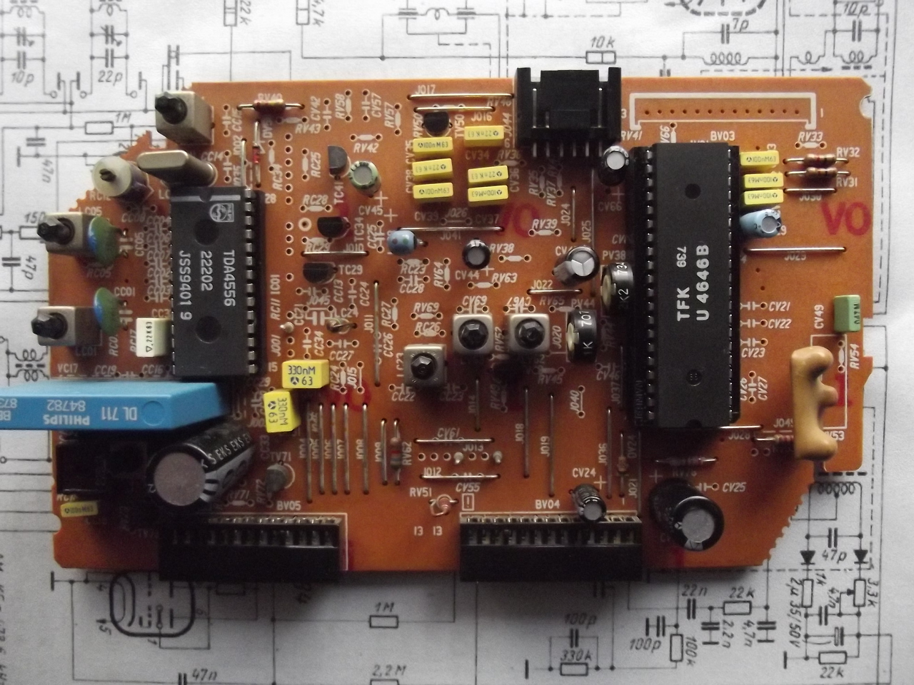

Üdv Mindenkinek!
Precision 2000 - hez szeretnék segítséget kérni: Nincs piros szín, a kék és a zöld megvan, de zöld szín van túlsúlyban. Ami biztos, hogy a képcső és a képcső panelon levő áramkör hibátlan, egy csere szín modullal tökéletes a gép. A modulon a két ic,az U4646b és a TDA4556 hiba kizárva, úgy néz ki az elkók is jók a panelon. Egy normális rajzot nem találok a neten amin egyben látszódna a modul. Hol induljak el a hiba kereséssel?

(#) BarnaPili válasza Fantasy hozzászólására (») Júl 11, 2017 /
ICC5 néven keress. A Tanyán biztos fenn van.
(#) vargaf válasza Fantasy hozzászólására (») Júl 11, 2017 /
(#) Fantasy válasza BarnaPili hozzászólására (») Júl 12, 2017 /
Köszi, vargaf által linkelt rajz egész jól látható. Tranzisztorok és a kvarc hibája is kizárható.
(#) Fantasy válasza vargaf hozzászólására (») Júl 12, 2017 /
Köszi, ez már látható.

(#) eyess válasza Fantasy hozzászólására (») Júl 12, 2017 /
Akkor vagy még sem lesz jó az a vezérlő panel , vagy érintkezési hiba van rajta.Meg kell nézni egészen az U4646B ic lábaitól ki indulva a panel csatlakozói felé , hogy nincs e szakadás.Ez az ic a színvezérlésért felelős a képcsőre menő panelhez. Ezeknek a lapoknak elég nagy hibájuk szokott lenni a csatlakozási pontjuk az alaplaphoz való benyomásakor keletkező törési , vagy a csatlakozó , vagy tüskék kiszakadása a forrpontokból .Vagy az icénél keletkező forrasztási hiba/hibák.Mivel azt írtad , hogy másik panellal jó volt , akkor a másik nem működő panelt kell szemügyre venni tüzetesen.Ha még sincs hiba rajta , akkor az ic nek az a kimenete amelyik a piros színt vezérli hibás , és cserére szorul.
A hozzászólás módosítva: Júl 12, 2017
(#) Fantasy válasza eyess hozzászólására (») Júl 12, 2017 /
Mindkét ic jó, foglalat lett beforrasztva és új példányokkal is ugyanúgy viselkedik. A jó és a rossz panelon megpróbálok összehasonlító méréseket végezni, hátha sikerül valamit találni.
