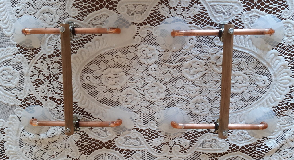

(#) Taki33 válasza szs hozzászólására (») Ápr 4, 2026 /

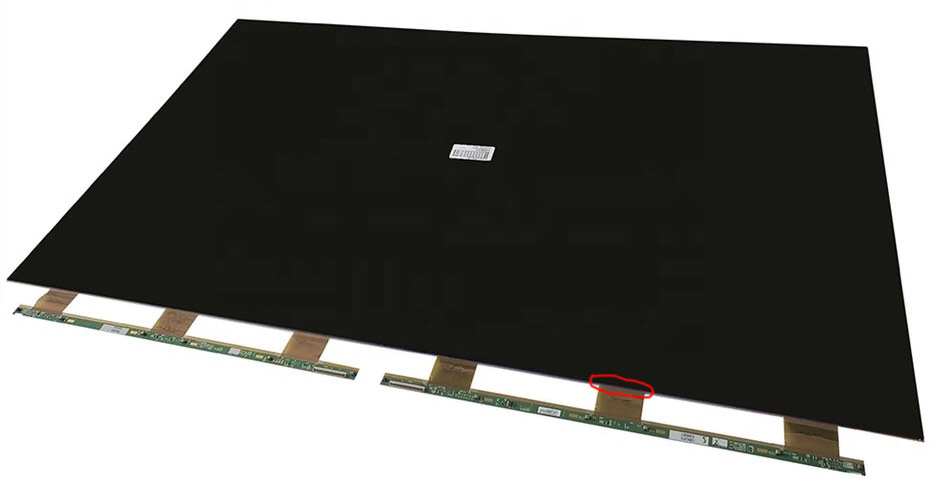

Köszönöm az ötleteket, bátorítást, akkor megrendelem, és tesóval ketten megbirkózunk vele.
Elvileg úgyis az övé, de szerintem csak sikerül, ha meg nem akkor megy a hulladékudvarba. Így legalább kap egy esélyt. Img tudsz ajánlani hozzá Vákuumos tapadókorongot Alirol?
(#) szs válasza Taki33 hozzászólására (») Ápr 4, 2026 /
A képernyő alatti "hártyák" sorrendjere vigyázni

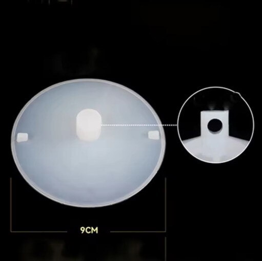

(#) img válasza Taki33 hozzászólására (») Ápr 5, 2026 /
Nem itt vettem de ezekből választanék.
(#) Taki33 válasza img hozzászólására (») Ápr 6, 2026 /
Köszi, közbe rendeltem az alábbi fajtából 8 db-ot.
(#) img válasza Taki33 hozzászólására (») Ápr 6, 2026 /
Bátor vagy.
(#) Taki33 válasza szs hozzászólására (») Ápr 19, 2026 /
Szétkaptam, mint foxi a lábtörlőt, azonban a LED szalagok LED teszterrel nézve tökéletesek. Ilyenkor mi van? LCD nélkül be lehet kapcsolni a készüléket?
(#) szs válasza Taki33 hozzászólására (») Ápr 19, 2026 /
Hogyne lehetne bekapcsolni (szinte mindet). Ha jó szögből nézed, meg látod is -vagy a műsort, vagy, (bemenet nélkül) a logo-t.
LED-teszter? Ha megvan az új szalag, tedd bele. Mit is veszítesz?
Nos jobban megnézve mind két szalagból 2 LED ki van égve, ez lehet a hiba? Bár csak az egyik fele látszik sötétebbnek. Úgy gondoltam kipróbálni, hogy nincs rádugva az LCD (az még az asztalon van). Működik így vagy mindenképpen csak összeszerelt állapotban?
(#) Taki33 válasza img hozzászólására (») Ápr 19, 2026 /
A ragasztót a LED szalag alól mivel szoktátok eltávolítani? Kaparással?
Persze, hogy működik (a tegtöbb)
De hacsak kettő is van kiégve/avagy kettő zarlatos: akkor is cseréld az egész szalagot.
Cseréltem már egyet-kettőt, aztán szedhettem szét újra.
Ha ottmaradt, akkor vagy lekapirgálás, vagy megprópálhatod hajszárítóval melegítve. Úgy gyorsabb is lehet (ha sok maradt ott)
Köszönöm az infót, akkor kicserélem és jelentkezem hogy milyen lett.

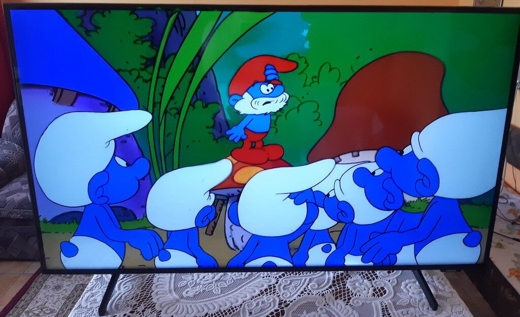

(#) Taki33 válasza Taki33 hozzászólására (») Ápr 19, 2026 / 3
Köszönöm a bátorítást és segítséget mindkettőknek. Szuper lett a TV, a vákuum tappancsok is jól teljesítettek, röhögve elbírják az LCD súlyát. Összköltség 10000 Ft. + 3 óra szerelés, de ebből 1 óra szüttyögés volt.

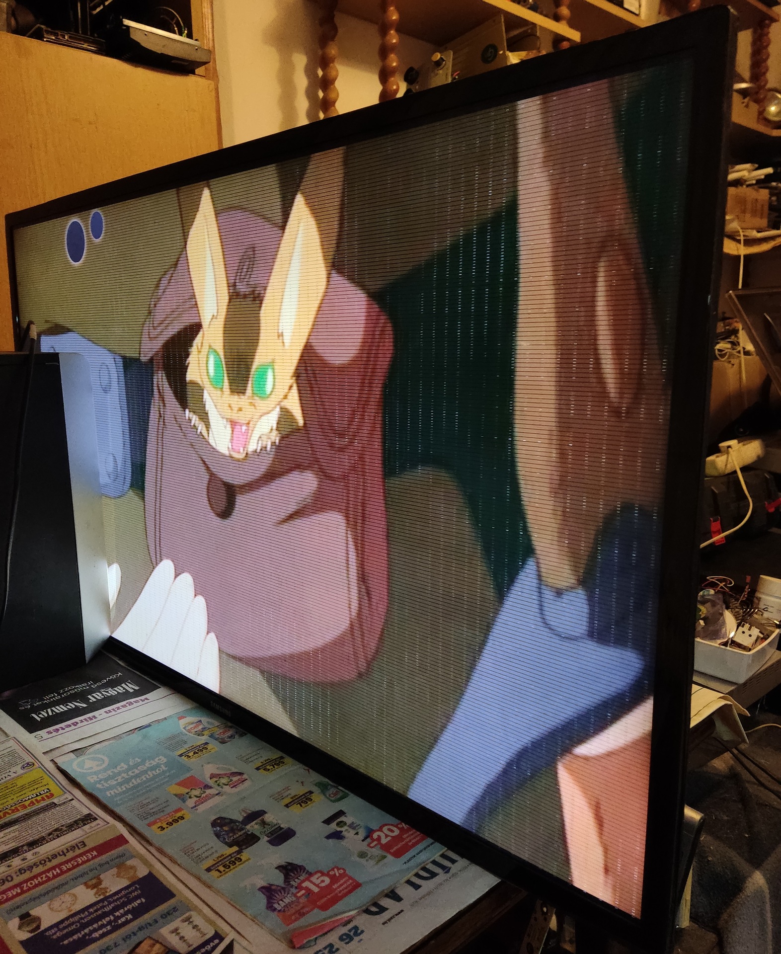

(#) 24bitponthu hozzászólása Ápr 20, 2026 /
Ajándék tv nem megy
LG 42lb730v. Bekapcsol , az LG felirat nem tűnik el , a 4 irányú kapcsolóra nem reagál, távirányítóm nincs .
Bemenetre videó jelet ( HDMI 1-3) adva nem reagál. Szerintetek kell táv hozzá? A kis kapcsolóra miért nem reagál?
(#) img válasza 24bitponthu hozzászólására (») Ápr 20, 2026 /
Szevasz!
"az LG felirat nem tűnik el"
Ez vagy firmware hiba vagy fizikailag a SOC adta meg magát.

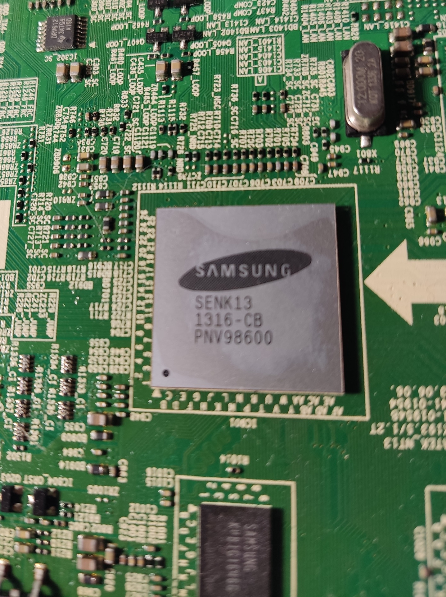

(#) erbe válasza erbe hozzászólására (») Vas, 13:18 /
Úgy 2 hete újra jelentkezett az újraindulás. Eleinte ritkán, főképpen bekapcsoláskor. Aztán ment egész nap. Lassan már csak úgy lehetett stabilizálni, hogy jól hátbaveregettem. Még elviselhető, de egyre gyakrabban fordul elő menet közben is. Már nézegettem, milyen TV-t vegyek, de Samsungot soha többé.
Egyik munkatársamnál van egy LG. Hasonló korú, mint ez. Egyszer hibásodott meg, nem fogadta a távirányító jelét. A vevő melletti SMD kondi lett zárlatos (5 V-on. ). Még soha nem kellett LED sorokat cserélni, most is elfogadható a fénye. Nem úgy, mint az enyémben, átlag másfél évenként.
(#) img válasza erbe hozzászólására (») Vas, 16:57 / 1
Add oda a barátodnak, hogy tegye ezt is az udvarra, az esőben tároltak közé.
"Samsungot soha többé. Egyik munkatársamnál van egy LG. Hasonló korú, mint ez. Egyszer hibásodott meg, nem fogadta a távirányító jelét. A vevő melletti SMD kondi lett zárlatos (5 V-on. ). Még soha nem kellett LED sorokat cserélni, most is elfogadható a fénye. Nem úgy, mint az enyémben, átlag másfél évenként."
Megnyugtathatlak mert LG-ből is vannak olyan alaplapok, amiknél nem az a kérdés, hogy elromlanak-e, csak az, hogy mikor. Mindegyik gyártónak vannak gyengébb és jobb szériái is.
