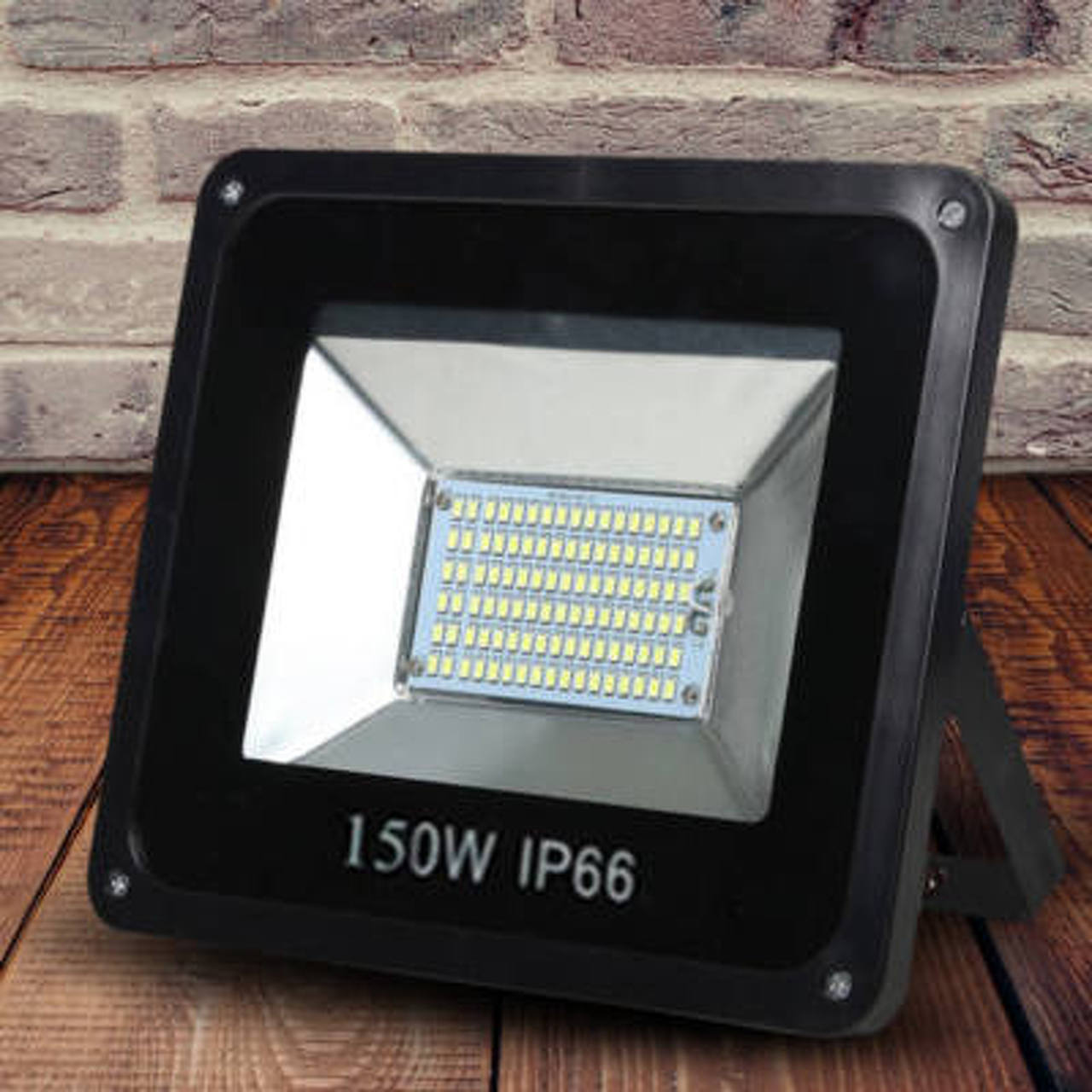

Szia !
A reflektor bemeneténél a sorkapocsban, tegyél párhuzamosan (fázis-nulla) egy 180 K 0.5 W ellenállást és minden ok.
(#) Bakman válasza moele hozzászólására (») Nov 15, 2017 / 1
Legyen inkább 1 W-os (átütési szilárdság).
(#) Balazs23 válasza moele hozzászólására (») Nov 15, 2017 /
Köszönöm, Kipróbálom. 180K 1W
(#) Balazs23 válasza erbe hozzászólására (») Nov 15, 2017 /
Jól kötöttem be nem ma kezdtem, Azért már annyi tapasztalatom van, csak ezzel a ledel nem vagyok képbe, Teljesen jól működik, lekapcsolt állapotban viszont halványan ég, olyan mintha jelzőfényes lenne a kapcsoló, pedig nem az, de ugye egypólúsú jelzőfénynél kiküszöbölhető, egy + nullával a kapcsolóhoz.
Érdekes, mert ha levan kötve a Test és a nulla,Közvetlen a lámpa után, akkor is ugyan úgy ég halványan
(#) Balazs23 válasza Bakman hozzászólására (») Nov 15, 2017 /
Több sor is van, és egyformán halványan világít az egész
(#) moele válasza Balazs23 hozzászólására (») Nov 15, 2017 /
Igen, de a fázis jelen van valamilyen szinten és ez elég, hogy derengjen a led. Amelyik led reflektor vagy led izzó komolyabb táppal van készítve az ezt a jelenséget nem produkálja.
Milyen táp van benne ?
Nem tudom, Gondolom olcsó kínai mocsok, Viszont fényereje hibátlan
(#) erbe válasza moele hozzászólására (») Nov 15, 2017 /
Ebben a fajtában nincsen táp. Korábban tettem már föl képet. Egyenirányító híd, pici kondi. Puffer nincs. Kettő soronként pár ellenállás és meghajtó IC. Ennyi.
Bármilyen légköri zavart össze tud szedni, ha olyan a vezetékezése. Ha kábel vagy csőben fut, akkor meg a kapacitív csatolás.
Az tény, hogy a fényhasznosítása meghaladja a tápegységes változatokét. És nem csak annyival, amennyivel jobb a hatásfoka a kieső táp miatt.
Igen nem akartam mondani, de ezek a tápok ezt csinálják 1-dióda meg 2-kondi odaragasztva a reflektor belsejébe, és a ledek túl is vannak feszítve.
Jó tudni
(#) moele válasza erbe hozzászólására (») Nov 15, 2017 /
Bocsi, de én "tápnak" nevezem, de igazad van, megközelítően sem az.
(#) erbe válasza erbe hozzászólására (») Nov 15, 2017 /
Ez egy 50 W-os. Kellett totózni egy darabig, hogy a 4 db (X db) IC együttműködjön és ne durranjanak a LED-ek.
Ez még a "jobbik" fajta.
Ezek ugyanúgy villognak 100 Hz-cel, mint a fénycsövek. Amikben áramgenerátoros DC táp van, azok legalább nem villognak. Mint ahogy a mai elektronikus előtétes fénycsövek sem.

Van a ház körül pár LED refi. Az egyik 50W-os nemrég elkezdett úgy villogni mint egy stroboszkóp. Még nem szedtem szét. Valaki találokozz már ilyennel? Érdemes a javításával foglalkozni?
(#) uniman válasza Pali79 hozzászólására (») Nov 17, 2017 /
Milyen LED van benne ? ...mert van ám pl. ilyen fajta is.
Ha ilyen "power" LED van benne, akkor azt ki kell cserélni, mert az "romolhatott" el.
(#) Pali79 válasza uniman hozzászólására (») Nov 17, 2017 /
1db nagy LED van benne, nem sok kicsi. Akkor valószinüleg az a baja?
Az "egy nagy" COB-LED-ben is 5x10 darab "kicsi" LED chip van... Bővebben: Link
És azt, hogy cserélem egyenként?
Persze, hogy a power LED-et kell cserélni...ha 100W-osat teszel a mostani 50W-os helyére, akkor nagyon sokáig fog működni.
