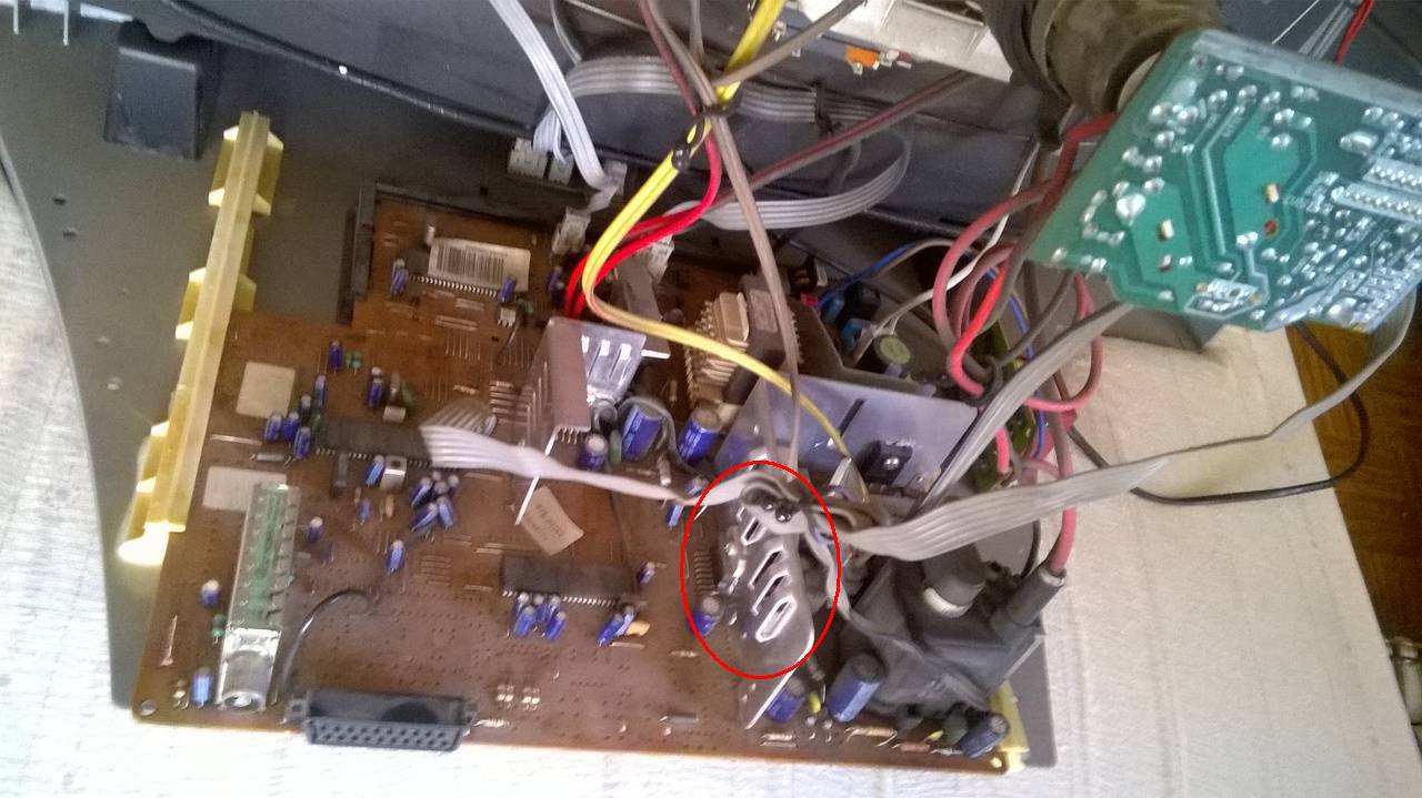

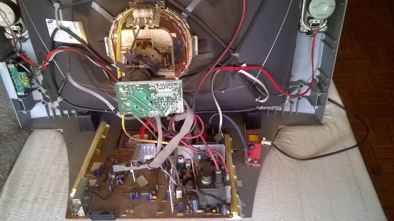

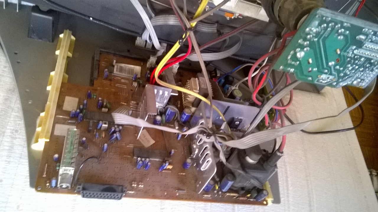

ORION nagyképernyős TV. Model: T2835 STX SILVER
Egy ideje már, hogy a képernyőn a kép csak középen kb. 2/3 részt kitöltve jelent meg, néhány perc után a teljes képernyőt kitöltötte. Most azonban állandósúlt a hiba. Lehet még ezzel valamit kezdeni?

(#) BarnaPili válasza nemprofi hozzászólására (») Aug 31, 2017 / 2
A függőleges eltérítő áramköre hibásodott meg. Az IC környékén található kis elkókat ellenőrizd le,továbbá az IC tápfeszültségeit is meg kellene vizsgálni.
(#) nemprofi válasza BarnaPili hozzászólására (») Aug 31, 2017 /
Már csak holnap kerűl rá sor, előbb azonban majd a belsejéről is mellékelek egy képet, hogy mégis mit hol keressek. Nem vagyok egy nagy szakember. A kondikat szemrevételeztem, de az alaplapot nem húztam /szereltem / ki mert már nem láttam rendesen. Na és olyankor kell buherálnom, amikor az asszony nincs itthon, mert nagyon ellenére van a sok vezeték meg egyéb alkatrész szétdobálva. Szerencsére van még két üzemképes TV, most az egyik van neki beüzemelve. Egyébként kösz a gyors választ.
(#) BarnaPili válasza nemprofi hozzászólására (») Aug 31, 2017 / 1
Tegyél fel képet,bejelöljük a megnézendőket. Egyébként meg.."Asszonybeszéd pipafüst..."
(#) nemprofi válasza BarnaPili hozzászólására (») Szept 1, 2017 /

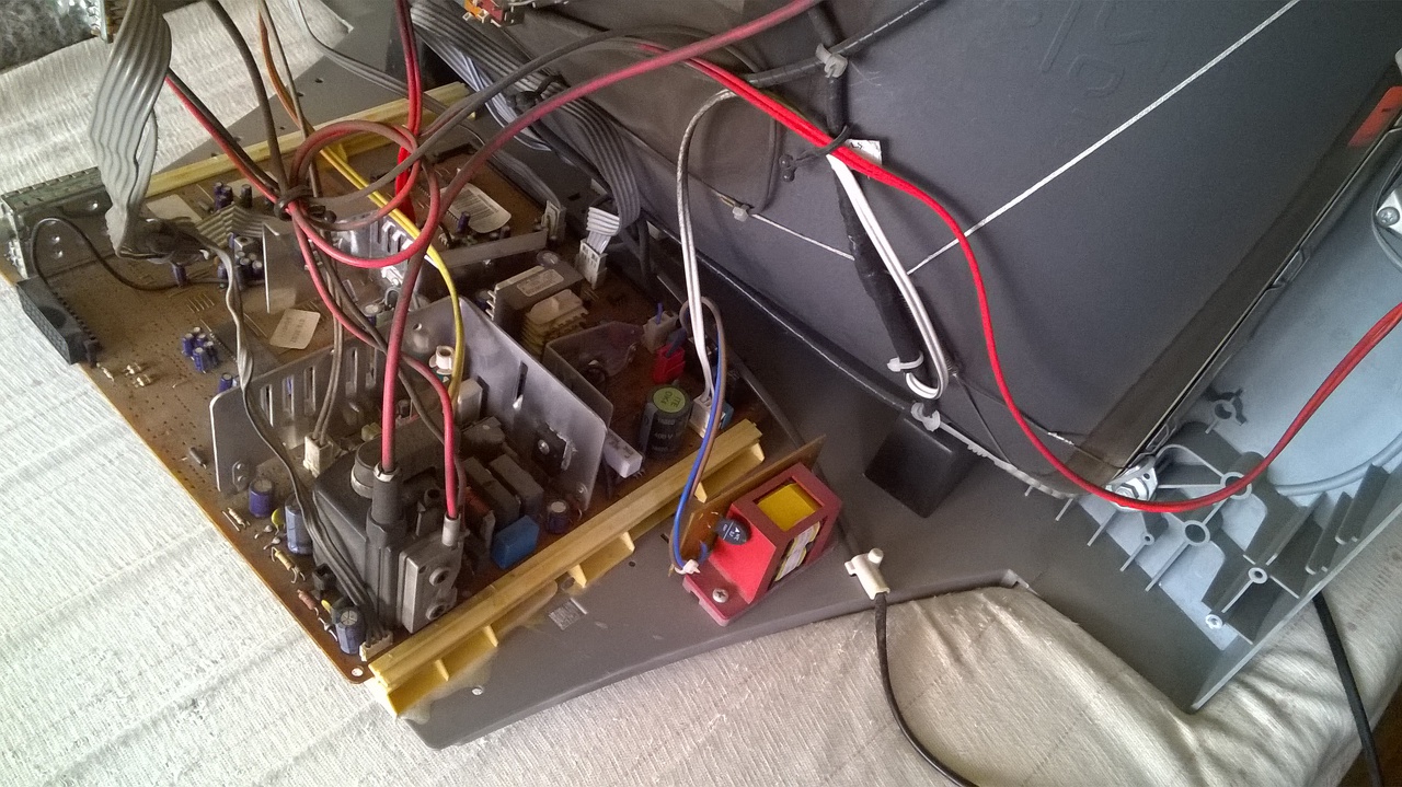

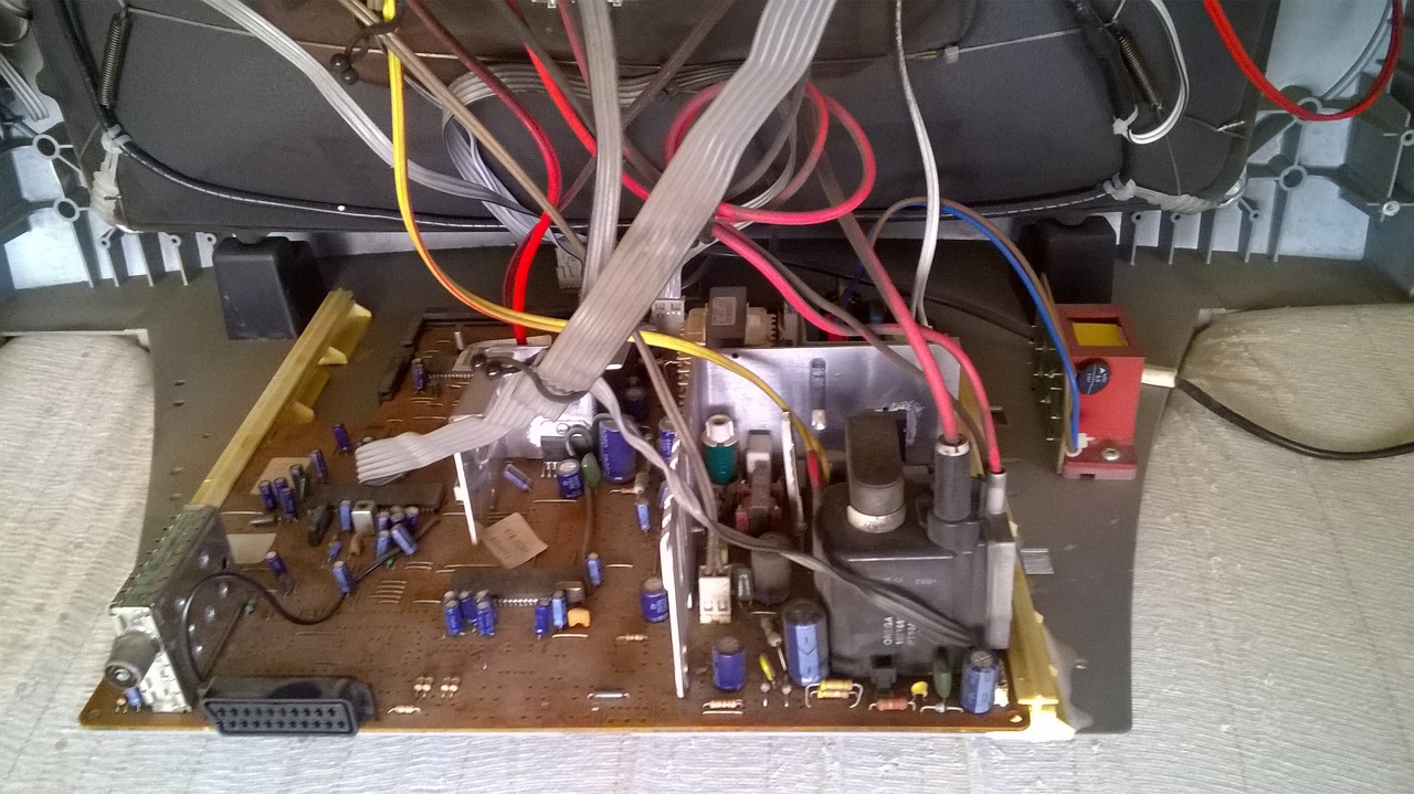

Elkezdtem ablakokat festeni, aztán aludtam egyet, az asszony elment dolgozni, én meg csodálatosan elfelejtkeztem a TV-ről. De azért még használhatóak a képek, remélem. Érdekességképpen jegyzem meg, hogy volt itt a lomosban vagy nyolc darab TV /ORION is/ aztán a télen szétberheltem az összeset mert időlegesen nem volt tűzrevalónk, a kávákat elégettem, a múlt héten meg erre jártak a vasgyűjtők és az egész doboz elektronikát- paneleket odaadtam ne fogja itt nekem a helyet alapon.Én hülye. Van amelyik kép kétszer is szerepel, mert kiírta hogy "hiba a feltöltéskor".

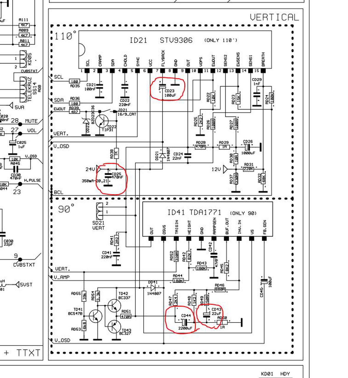

(#) BarnaPili válasza nemprofi hozzászólására (») Szept 2, 2017 / 2
Bejelöltem a képen,hogy hol kellene kutakodni rossz elektrolit kondi után.Az IC lábait is nézd át,nem-e kitörtek a forrasztások.

(#) bundzsy válasza nemprofi hozzászólására (») Szept 3, 2017 / 1
sSziasztok...! nNemprofi! Rremelem forrasztani tudsz.
Aa csatolt pdf a teljes sch-ja a Tv-nek. aA jpg a segitseg! aAzonnal csereld ki a bekarikazott kondikat kulonben az IC-k is megbanhatjak. eEgyszeruen kiszaradnak az ido soran. 500 Ft-bol meguszod.
mMenni fog, sok sikert...!_
Bundzsy bacsi

(#) nemprofi válasza BarnaPili hozzászólására (») Szept 4, 2017 /
Tegnap nekiálltam és megműtöttem a tévét. Az elkót kicseréltem, találtam egy ugyanolyan kondit, de csak annyit értem e vele hogy most már kétharmad részen van kép. Próbáltam az IC lábait átforrasztani de valami ezüsttel van beforrasztva mert a pákám nem olvasztja fel. Egyelőre hagyom a francba. Előbb-utóbb venni kell valami normális tévét mert ezeken a régi típusokon a kép két széle lemarad, ha érted mire gondolok. Szerelőhöz elvitetni már nem éri meg. Azért köszönöm a segítséget.

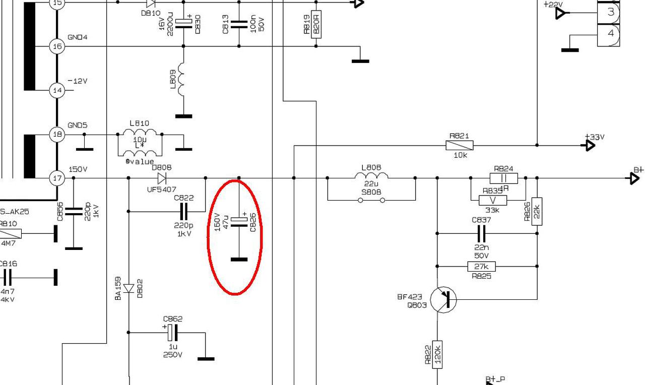

(#) jdani válasza Cinema hozzászólására (») Szept 8, 2017 /
A képcsövön mérve, a G2nél mekkora feszültségnek kell lennie, hogy legyen kép?
(#) BarnaPili válasza jdani hozzászólására (») Szept 8, 2017 /
Ez változó,de olyan 300-600 V között kell lennie. A mérőműszer kicsit le is húzza,ezt látni a képen is,kicsit sötétebb lesz.

(#) jdani válasza Cinema hozzászólására (») Szept 10, 2017 /
128V Azon a kondin, nem kevés?
(#) BarnaPili válasza jdani hozzászólására (») Szept 10, 2017 /
A rajz szerint kevés.De ez a rendszerfeszültség,ez változhat a képcső méretének megfelelően.
(#) erbe válasza jdani hozzászólására (») Szept 10, 2017 /
Nem kevés, hiszen egy 160 V-os elkón a 128 V elfogadható érték. Sokkal magasabb nem is lehet.

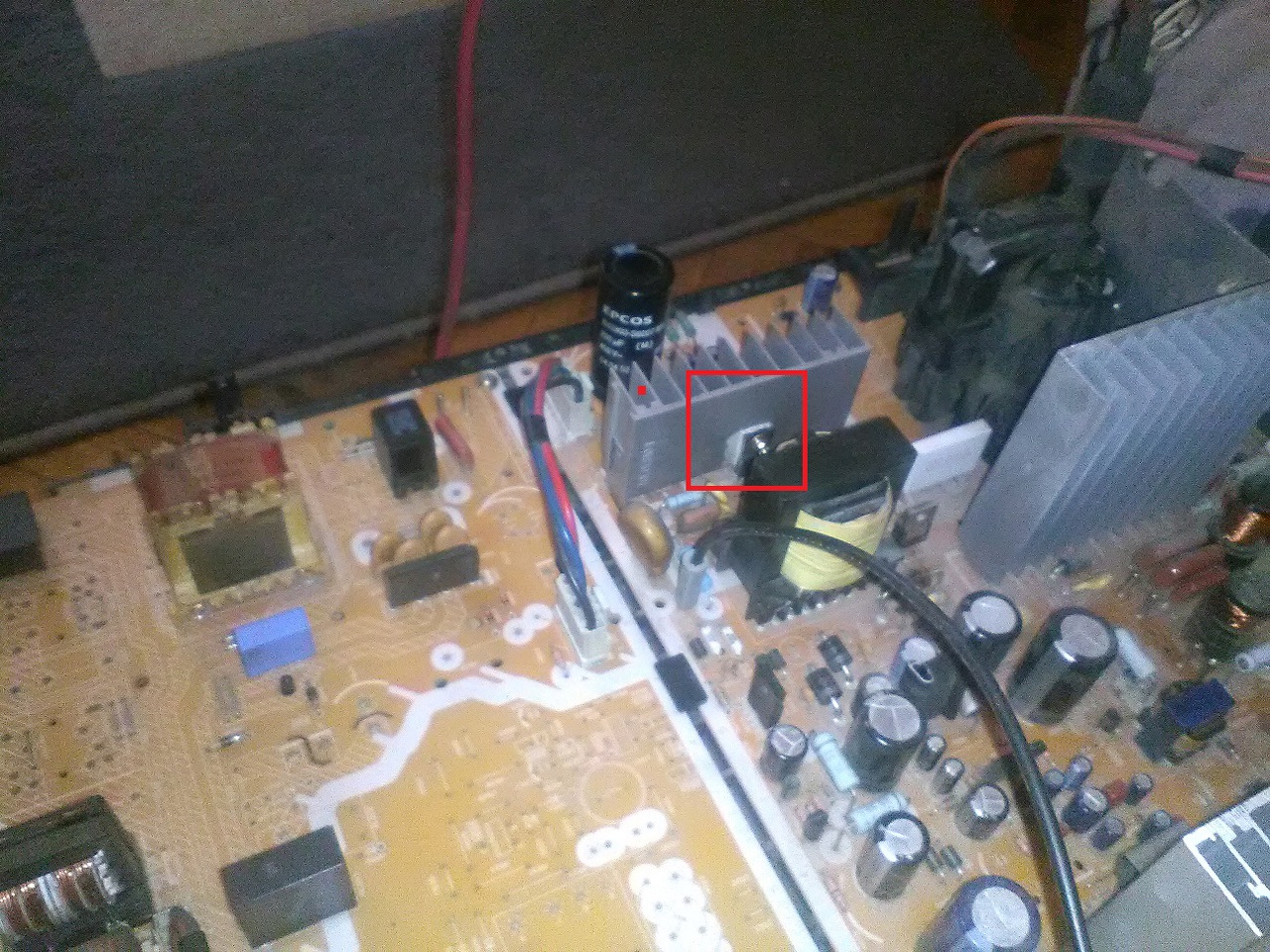

Kaptam egy hibás Sony TV-t, KDL-40BX450. A tulaj azt mondta, hogy pukkant egy nagyot és többé nem kapcsolt be. Standby LED sem világít. Szétszedve látható hiba nincs a nyákon, se egy megpörkölődött ellenállás, se egy kidurrant kondenzátor. Mivel erősen kezdő hobbiszerelő vagyok, így a neten fellelhető infók alapján indultam el, de elég hamar elakadtam. 240V-ot kimértem a nyák csatlakozóján, tehát a kábel jó. Biztosíték szintén megvizsgálva, szakadásmentes. Nagy kondinál megvan a DC 330V. Megmértem a Standby csatlakozónál, hogy megvan-e a 3.3V, de azt már nem találtam. És itt el is akadtam. A képen bekarikázott diódák gyanúsak, a nagy mindkét irányban vezet, bár az ellenállása jelentősen megnő a "rossz" irány felé. A 3 lábú szintén nem mutat szakadást egyik pár lábon mérve sem. De félek nincs elég szakértelmem, hogy bármit is rossznak kiáltsak ki. Van valakinek valami ötlete, hogy hogyan tudom feléleszteni ezt a TV-t? Szívesen elvinném szakihoz, de másik kontinensről nem olyan egyszerű hazacipelni, itt meg a "vegyél újat" elv miatt már rég kihaltak a tv szerelők.
