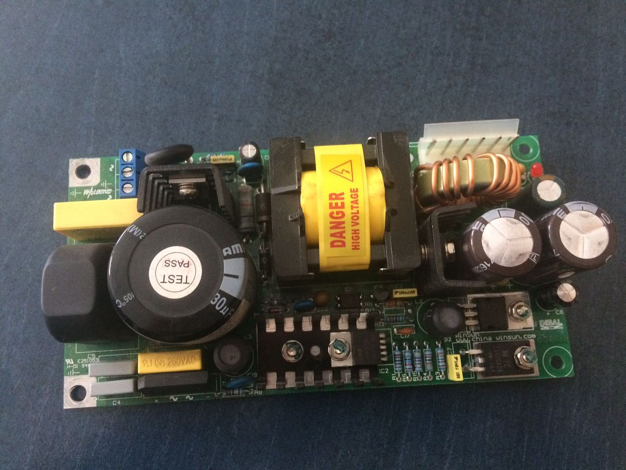

(#) Fish hozzászólása Okt 11, 2017 /
Van egy ismeretlen típusú Kapcsolóüzemű tápegységem, kijön belőle +12v, +5v és +24v. Kérdésem az lenne, hogy hogyan tudnám meghatározni a terhelhetőségét? rá lehetne tenni a kimeneteire külümböző teljesítményű fogyasztókat, de ez csak próbálgatás. Van-e arra valami módszer hogy gyorsan, (szakszerűen) meghatározzam a terhelhetőségét?
A gyártóval felvettem a kapcsolatot, de mivel ez egy készülékből bontott tápegység, ami ráadásul még forgalomban van, nem akartak segíteni. hosszú levelezés után (4 alkalom) annyit sikerült elérnem, hogy ha a tápegység hibás, akkor a p/n-azonosító alapján küldenek egy másikat 4 munkanap alatt.
Hobbycnc projekthez kellene, és a +24v ágának a terhelhetősége érdekelne.
Köszi a segítséget.
(#) bitmixer válasza Fish hozzászólására (») Okt 11, 2017 /
Írd meg, milyen készülékből való, vagy tegyél fel képet róla. A kollektív tudás csodákra képes. A fizikai kiviteléből is meg lehet becsülni a terhelhetőség nagyságrendjét...
(#) Pafi válasza Fish hozzászólására (») Okt 11, 2017 /
Csak próbálgatással lehet, de közben infra kamerával figyelve hogy mi melegszik nagyon.
(#) Fish válasza bitmixer hozzászólására (») Okt 11, 2017 /
Itt van a tápról egy kép. Ez spec egy nem olyan jó táp, "még megy", de két puffer kondi már cserés benne. A jobbfelső részén van a kimeneti tápok csatlakozója, és ennek a baloldali Pin-je a +24v, ill ha kell még plusz egy Pin-t be lehet oda forrasztani, bár ez nem nagyon látszik a képen. Szóval ez lenne az az ominózus. Nekem 5 - 10 A kellene. És sanszos hogy ez annyit nem tud.
(#) RoliNyh válasza Fish hozzászólására (») Okt 11, 2017 /
24V -on 10A? Számoltál már? Az 240W. Ez a táp a méretéből adódóan szerintem nem tud 240W -ot. Örülj, ha az 5A kijön belőle, és akkor már összeteheted a két kezed, már az is 120W...

(#) Fish válasza RoliNyh hozzászólására (») Okt 11, 2017 /
Igen Számoltam, de ezért kérdeztem hogy meg lehet-e mérni, mert egy Mean-Well 24v 10 A-es táp az az ezüst burkolatú kisebb (nem sokkal ugyan) méretekkel rendelkezik és ki jön belőle a 10A (34000 az ára) és mivel ennek is akkora a mérete, ezért bátorkodtam megkérdezni.
Nézd már meg mi a kimeneti dióda típusa ami a 24V -ot állítja elő. Aztán keresd meg az adatlapját és meglátod mennyi áramot bír, de ez gondolom túl van méretezve valamennyivel.
Valamint mérd meg a transzformátor méretét, abból kideríthető mennyi a teljesítménye.
Legalábbis kapcsolóüzemű porvasak közt összehasonlítva hasonló méretűvel kb megkapod a teljesítményét is.
Aztán ezt írd be a DC DC konverteres topikba, ott biztos lesz valaki aki méret alapján ad neked egy közelítőleg pontos sac/kb értéket (de az már nem én leszek, mivel ilyen tapasztalatom nincs)...
Egy modern, szinkronegyenirányítós kimenetű táp aminek a doboza hűtőfelületként is funkcionál nem esik egy kategóriába ezzel.
Meg lehet mérni, de nem fog tudni 10 A-t az biztos. Kb. 3 A a reális.
Műterheléssel meg tudod mérni, de gondolom az nem áll rendelkezésedre.
Jobb híjján ha tesztelni akarod, veszel 4db 10Ω / 50W ellenállást (nem lesz olcsó).
Ráteszel egyet a kimenetre párhuzamosan, ez kb 2.5A -el fogja terhelni a tápod.
Figyeled a táp alkatrészeinek hőemelkedését, és huzamosabb ideig így terhelve
(pl egy órán keresztül), ha nem nagyon meleg, két ellenállást kötsz párhuzamosan a kimenetre.
Ekkor (kb 5A a terhelés) szintén egy óra járatás, és figyeled nem forr -e még a tápod.
Ha mered, megcsinálod három, és négy ellenállással is a tesztet.
A 3 ellenállással kb 7.5A a terhelés, 4 -el már közel 10A lesz...
Ahol elkezd nagyon forrósodni, kb az a maximum.
Az 50W ellenállások nem lehetnek kisebb teljesítményűek (ez a minimum), különben elégnek.
Így biztosított, hogy a betáplált energiát el is tudja disszipálni, de ventillátorral hűtheted, mert azok is jócskán melegedni fognak...
Ja és a kimeneti feszültséget folyamatosan mérd egy DMM -el, mert az valószínűleg esni fog.
Na megmértem a trafóvasat 39x39x10 a Dióda pedig FSF10A20 ennek az Io (Average Rectified Output Current) 10A ill van egy másik adata is RMS Forward Current 15,7A
Tartok tőle hogy igaz, ez a 10 A (ráadásul ez Rezisztív terhelés mellett 10A) egy túlméretezett paraméter, ennyi nem jön ki belőle.
Ráadásul a CNC projektben használt vezérlő egy TB6600. igaz hogy dip-kapcsolókkal lehet az áramon változtatni, (vagyis a használt motor áramát be lehet állítani rajta) de a motor egy EM-61 izmos darab ami bizony asszem 2,5A kell neki (ha epson DFX nyomtatóban 7példányt továbbít)
Ebből a vezérlő és motor párosból kell 3 (x, y, z)
Nem tudom, mi történik ha a betáp 24v (óvatos becslés alapján 6A minimum) csak 3 vagy 4Amperig terhelhető....
Egy léptetőmotort PWM-mel szaggatva, áramgenerátorosan kell meghajtani. A szaggatás miatt a tápból felvett áram átlagértéke jelentősen csökken. Csak akkor veszi fel a tápból a névleges áramot, ha annyira nagy fordulatszámon megy, ahol már az indukált feszültség miatt közel 100 %-os kitöltési tényező kell az áram fenntartásához. Szóval átlagban nem feltétlenül kell olyan nagy áram.
A tápokból kivehető áramnak többféle korlátja is van. Van egy termikusan korlátozott folyamatos terhelés esetére értelmezett határ, ezt szokták elsődlegesen megadni.
De van egy ennél kicsit vagy sokkal nagyobb határ is, aminél nagyobbat a táp a beépített túláram-védelem miatt nem hajlandó kiadni. Ilyenkor vagy arányosan csökkenő feszültséggel vagy hirtelen lekapcsolással reagál, vagy ezek kombinációjával.
Az is előfordul, hogy a védelmet időfüggően alakítják ki, rövid időre nagyobb áramot engedve meg.
Aztán van még egy olyan határ is, hogy ha a terhelő áram hullámossága túl nagy, akkor a kimeneti elkó szép lassan megfő. Esetedben ezt a határt az eredeti felhasználásban is feszegették.
A második határ eléggé egyértelműen kimutatható műterheléses teszttel. Az elsőhöz hőkamera kell. Az utolsót pedig el kell kerülni néhány LowESR elkó bekötésével.
De először azt kéne tisztázni hogy valójában milyen lesz a terhelés átlagos és csúcs árama.
