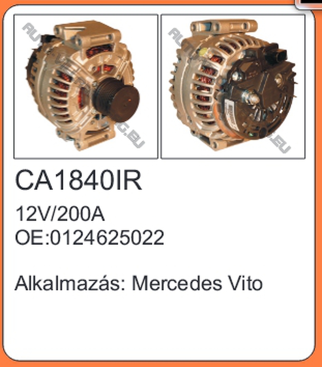

Versenycélra szeretnék 3 generátort beépíteni a kocsiba, minimum kettőt, mert nem akarok töltővel járni a versenyekre. A fizikális kivitelezést megoldom, +fogyasztás a zenélés miatt nem újdonság. Körülbelül 300-500 Ampert akarok kivenni folyamatosan a generátorokból 3000es fordulat alatt. Több száz amperóra kapacitású akkupakk biztosítva lesz a rendszerhez.
Azt sejtem, hogy egyforma generátorokat kell használnom, de ennyi az össz infóm. Nem tudom milyen generátorokat érdemes keresnem (computer szálast, vagy izzóst). Minden generátor külön biztivel kapcsolódik az akkukhoz ennyit biztos. Kell külön egyesítő áramkör? Vagy másik fesszab kell?
Minden Építő javaslatot köszönök előre is!

Generátorok összekötésénél óvatosan kell eljárni. Általában szükséges, hogy a kapocsfeszültségük, belső ellenállásuk egyforma legyen. Ebből az is következik, hogy a terhelhetőségüknek is egyformának kell lenniük. A gerjesztéseket külön külön úgy kell szabályozni, hogy mindegyik generátor minden fordulatszámnál ugyanakkora teljesítményt adjon le, mint a másik. Ez azt is jelenti, hogy a legkisebb teljesítményt leadó generátor (ha nem egyformák) fogja meghatározni a leadható össz teljesítményt.
Amennyiben ez a feltétel nem teljesül, gondoskodni kell az egyenletes áramelosztásról, ami többnyire veszteséges megoldás, vagy speciális elektronikus vezérlőt igényel.

A computer szálas generátorokat hogy tudom csatasorba állítani? Lehet izzós üzemben használni? Ha igen akkor mi kell hozzá?

Azokhoz valamilyen vezérlő elektronika kéne. Szerintem az túl bonyolult ide.

Értem. Így már oké... Te tudsz valamit esetleg a comp. szálasokról?
(#) zolika60 válasza music man hozzászólására (») Jan 31, 2017 /
Azok a motorvezérlőből kapják a vezérlést. A feszültség értékét is a vezérlő állítja be. Nem folyton teljes töltés van mint a belsőszabályozóson. Sok minden tényezőt figyel. Az aktuális fogyasztókat, motorhőfokot fordulatszámot még a sebességet is. Némelyik autó hirtelen gyorsításkor kikapcsolja a gerjesztést, ha nincs a feszültség egy kritikus szint alatt, motorfék üzemben meg magasabbra engedi a feszültséget.

Vagyis computer szálasat csak akkor tudok használni az én esetemben, ha építek hozzá hagyományos fesszabot ezekszerint? Mert 200Aos generátorokat akarok, de azokat eddig csak computerszálasban találtam. :'(

Igen egyedileg kell szabályozni őket.
(#) music man válasza zolika60 hozzászólására (») Jan 31, 2017 /
Vajon mennyiből jön ki egy szabályzó egy 200as generátorra? Nem vagyok benne otthon.
Minden computerszálas generátor felejtős egyedi fesszab nélkül?
(#) AZoli válasza music man hozzászólására (») Jan 31, 2017 / 1
Ki kellene próbálni egyet, mert ECU nélkül is töltenek azok általában, beállnak valami konstans feszültségre.
Simán párhuzamosan köthetsz akár különbözőeket is, viszont ha kapcsolni akarod őket, nem elég a lámba (gerjesztő) vezetékét megszakítani, mert általában anélkül is felgerjednek csak nagyobb fordulatszámon.
(#) music man válasza AZoli hozzászólására (») Jan 31, 2017 /
A kipróbálás sajnos nagyon körülményes, viszont találtam egy boltot, elvileg bármilyen generátort beüzemelnek nekem izzós-működésűre.
