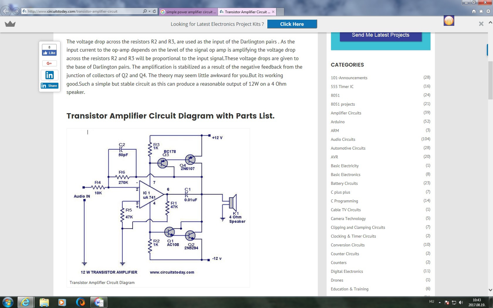

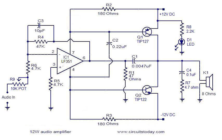

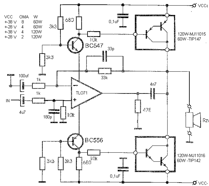

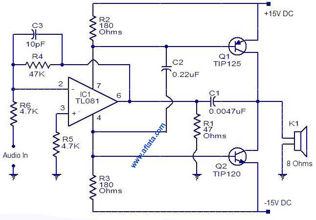

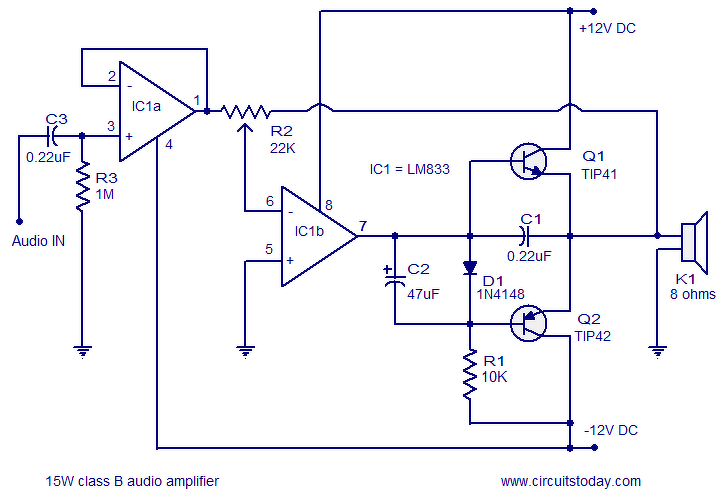

Mi a véleményetek az alábbi erősítőkről?

Szia! Mindaddig a pillanatig, míg nem nyitnak egymásra a végtranzisztorok szépen szól. Az élettartama kiszámíthatatlan, ezért nincs elterjedve. MOS-FET-tel kiforrottabb kapcsolásokat találsz ugyan ezen topológiából.

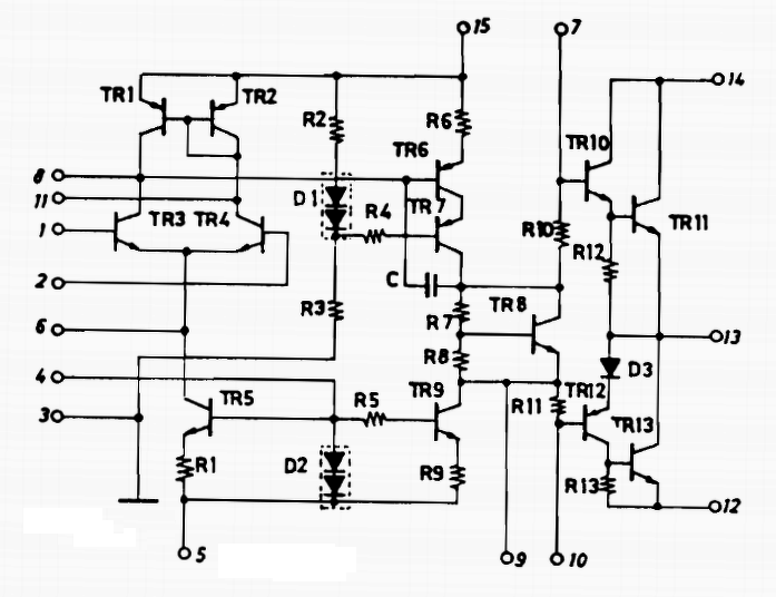

Itt van egyébként a bele. Kis ügyeskedéssel egy labortápról meg lehet nézni, hogy a végtranzisztorai jók-e. Az ellenállás elfüstölése mutatja hogy merre van a zárlat és mekkora. Ha csak a meghajtó rész a beteg, azt egy kis SMD panellal ki lehet váltani. Szerencsés esetben nem kell bontani a tokozást, csak a fölösleges lábakat kell levágni. A kis SMD panelt rá lehet ragasztani az IC-re.

(#) Laci66 válasza tothbela hozzászólására (») Nov 2, 2018 /
Szia Béla!
Kosz a segítséget és a rajzot! Esetemben a 14-es és 15-ös láb között folyik túl nagy áram.

(#) reloop válasza Laci66 hozzászólására (») Nov 2, 2018 / 1
Szia! Ennél a kapcsolásnál olyan értékek vannak megadva, hogy alacsony bemenő jel a kimeneten nem hoz létre változást. A műveleti erősítő kimenetén közel 90 mV amplitúdójú jel kell ahhoz, hogy R1 meg az IC nyugalmi árama (1,4 mA) az R2-őn, vagy az R3-on 0,6 V-ot ejtsen, ami küszöb érték a darlington minimális nyitásához. Ez így egy tisztán B-osztályú erősítőnek tűnik, igen tekintélyes keresztezési torzítással.
Ha a torzítást mérsékelni szeretnéd, akkor nyugalmi áramot kéne adni a végtranzisztoroknak, viszont a hőmegfutás elleni védelem teljes hiányában ebből csak egy ördögi kör lesz.
A kapcsolás nem tartalmaz átfogó visszacsatolást, a darlingtonok linearitási hibája miatt elég haszontalannak nézem. Lehet nem is audio célra készült eredetileg ez a rajz.
Ebben már van áramkorlátozó. Ez sokkal tisztább eset, a 10 k báziselőtét és a végtranzisztor Miller-kapacitása kellő garancia akkora fázistolásra amitől az áramkör oszcillátorrá válik és nyitva is maradnak a végtranyók.
