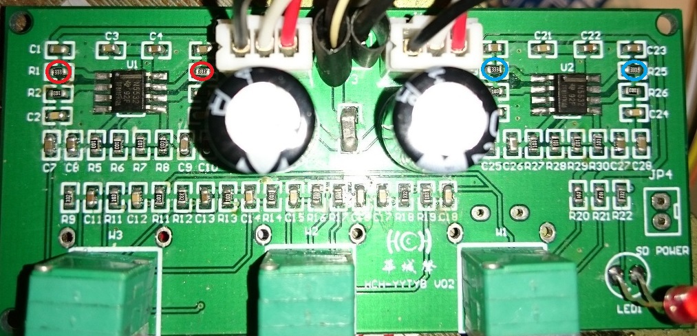

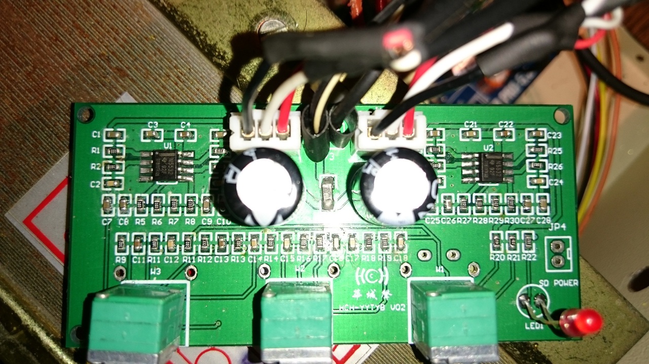

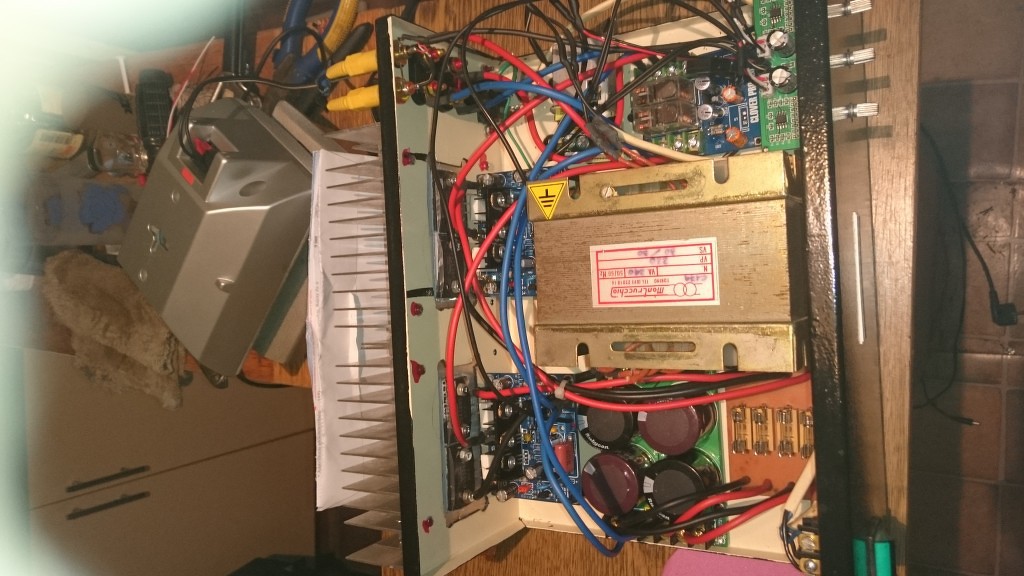

Üdv mindenkinek!
Egy kis segítségre lenne szükségem
Adott 1pár mx50 se panel, +-45v (220w) betáppal.
A problémám az, hogy max hangerőn kb 15wattot ad le.
Előerősítőnek egy ne5532 hangerő szabályzót használtam fel.
A fent említett panelok infói :
ne5532 preamp
mx50 se
A hozzászólás módosítva: Okt 16, 2018
(#) tothbela válasza subwoofer220 hozzászólására (») Okt 16, 2018 /
Bár a képről nem látszik, valószínűleg kicsi a bemeneti jel. Az előerősítőt lehetne módosítani, hogy nagyobb legyen az erősítése.
(#) subwoofer220 válasza tothbela hozzászólására (») Okt 16, 2018 /
Köszönöm a választ. Az erősítő panel adatlapján az van feltüntetve,hogy 'inpout sensitivity 1,2v'
Most azt kell kideríteni, hogy milyen előerősítőt kell ehhez használni.?
Az azt jelenti, hogy ekkora jel vezérli ki a végfokot teljesen. Az előerősítőd szerintem 0dB-t erősít, vagyis semmit. De ha teszel fel pár közeli képet ahol le lehet olvasni az előfok smd ellenállásainak érékét, meg tudjuk mondani melyeket kell módosítani a nagyobb erősítés érdekében. Valószínűleg csak két darab ellenállás kell hozzá.
(#) reloop válasza subwoofer220 hozzászólására (») Okt 16, 2018 /
Szia! Mit jelent a max hangerő? Itt már torzít, vagy ütközésig feltekerted a hangerőszabályzót?
Mi a jelforrásod?
(#) subwoofer220 válasza reloop hozzászólására (») Okt 16, 2018 /
Szia. Igen, teljesen feltekert poti. Jelforrás:telefon/számítógép
Torzítás nincs.
Remélem jól láthatóak az ellenállások.
(#) tothbela válasza subwoofer220 hozzászólására (») Okt 16, 2018 / 1
Jól.
Három részből áll az előfokod. Indul egy háromszoros erősítésű invertáló fokozattal, majd egy hangerő és passzív kétsávos Baxandall hangszín jön, ami után ismét egy háromszoros erősítésű fokozat van. Ezek a háromszoros erősítésű fokozatok egyformák. 10kOhm bemeneti impedanciájúak. Az erősítésüket egy 33 kOhmos visszacsatoló, és egy 10kOhmos bemeneti soros ellenállás hányadosa határozza meg. A 10 kOhmosat már nem illene lejjebb venni, így a 33kOhmos növelése a járható út. Bekarikáztam ezeket az ellenállásokat. A kékek a bemenő fokozatban vannak, a pirosak a kimenőben. Ha a kékeket cseréled nagyobbra, mondjuk 100kOhmosra, akkor nagyobb bemenő jelnél esetleg torzíthat ha kicsi a tápfesz. Ha a kékeket, akkor a zaj nőhet meg kissé. Jó kompromisszum lehet, hogy 24V-os tápot adsz neki (nem ajánlom a 12V-ot), és mind a piros, mind a kék kondikat cseréled 100kOhmosra.
Nem fontos smd, normál ellenállás is jó.
Gyakran okoz problémát, hogy telefont használnak jelforrásként. Néhány kivételtől eltekintve ezek nem nagy kimeneti jelűek. Valami szabvány is limitálja őket, hogy ne okozhassanak halláskárosodást ha fülesen hallgatják. Bár lehet hogy nem jól tudom. Az viszont tény, hogy néha olyan videók kerülnek fel a megosztóhelyekre, amik elég halkak, így bár a szabvány (hehe, ki figyel ezekre 2018-ban) bár megadja hogy mekkora egy média anyag jelszintje, de ezt messziről figyelembe sem veszik. Persze nem a professzionális hangtechnikára gondolok, mert ott a hangmérnök igyekszik 0dB-en tartani az anyagot, hanem egy agyonkonvertált anyagra. Sok konvertáló szoftver felkínálja a hangerő normalizálást, meg a jelszint változtatását, de ezekre csak akkor lenne szükség, ha valóban valami hiányosság van az anyagban.
Már ide írom, mert most jutott fejembe: Az előfokod legalább 0 dB- vagyis 775mV effektív értékű jelet igényel, hogy kivezérelje a végfokot.
(#) subwoofer220 válasza tothbela hozzászólására (») Okt 17, 2018 /
Hálásan köszönöm a segítséget!
Kicseréltem a 4 smd-t 100K-ra és voálá,már sokkal hangosabban szól!
24v-ot kap. Recsegés, zúgás nélkül teszi a dolgát!
Még egyszer köszönöm!

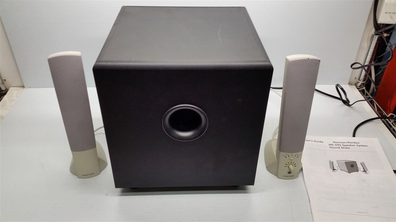

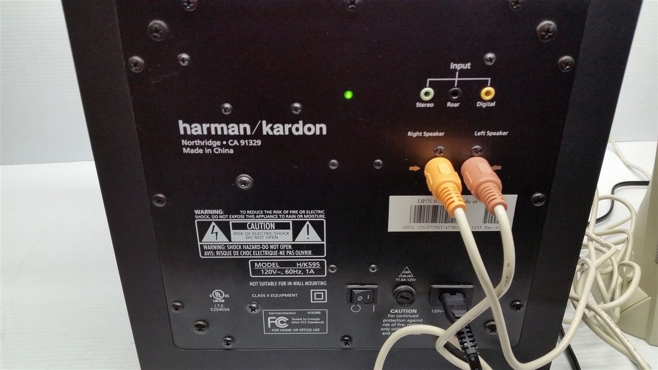

(#) xolipi hozzászólása Okt 21, 2018 /
Sziasztok. Hozzámjutott egy harman-kardon 2.1-es rendszer mélyldálya. Elvileg a szatelitek vezérelnék a ládát is (gondolom)
Hogyan tudnám megszólaltatni csak aktív mályládaként? Vagy két hangfalat rákötve 2.1-ként? Köszi!
(#) Kovidivi válasza xolipi hozzászólására (») Okt 21, 2018 /
Első körben szerzel neki 120V-os hálózati feszültséget, majd megnézed, hogy az előző tulaj, amikor a 230V-ba bedugta, mi ment tönkre Ha semmi, akkor szerencséd van. A szatelitek nem vezérelnek semmit. Ha nem dugod be őket, akkor aktív mélyládaként üzemel. Ha a szatelitek helyére másik dobozt csatlakoztatsz, akkor azok fognak szólni a mélyládával együtt, 2.1-ként.
Szerk: látom már mi a gond. Szét kell szedned a jobb oldali szatelitet, és onnan le tudod venni a hangfalkimenetet (onnan is). A másik csatlakozó elvileg csak a hangfalkimenet. Mutass képet a két szatelit csatlakozóról.

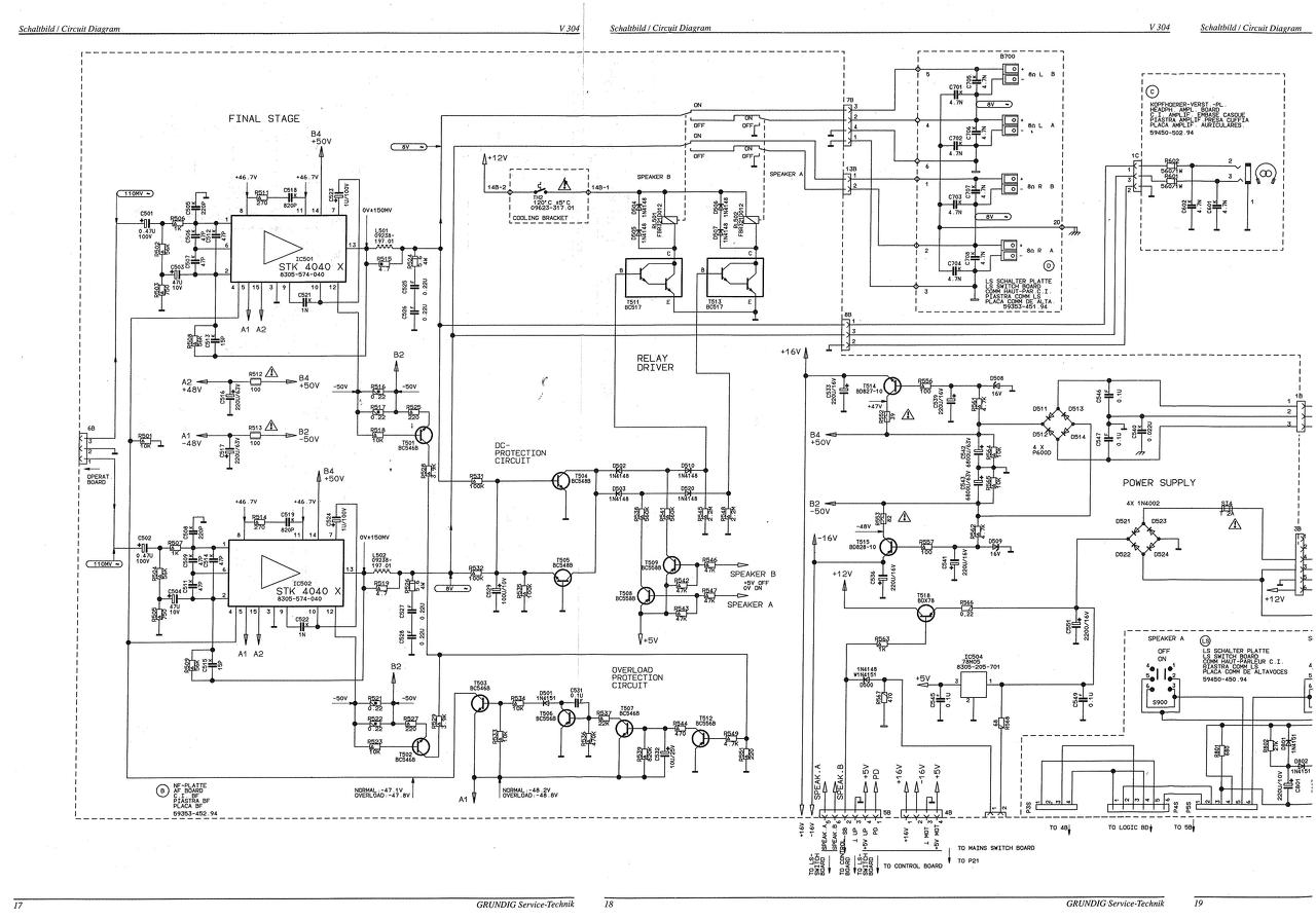

(#) Laci66 hozzászólása Okt 24, 2018 /
Egy munkatársam erősítőjét kellene megjavítani. GRUNDIG V304 STK4040X végfokkal.
Terhelés nélkül bekapcsoltam, R512 (a két STK között) elkezdett füstölni. Állítólag összezárták az
egyik kimenetet, azért ment tönkre. Szerintem meg valami sumákság van a dologban, ugyanis észrevettem hogy a teljesítmény korlátozó áramkör T512 tranzisztorát tőből kicsippantották (miért?) a kollektorral soros R544 (470 ohm) meg van pörkölődve, de értékre jó.
Az STK-kat kivettem 14láb(+50V) és 13láb (kimenet). ill. 12láb(-50V) között mértem egyik irányban
marha nagy ellenállást, másikba ötszázvalahány ohmot. Lehet hogy csak a T512-t kell pótolnom?
(#) tothbela válasza Laci66 hozzászólására (») Okt 24, 2018 /
Ezekben az STK erősítőkben alapból nem szokott lenni túláramvédelem. Ha a hangsugárzó impedanciagörbe valahol túl alacsony, az ilyesmi védelem letiltogat. Gondolom ez volt az indok amiért kicsippentették.
Hogy más baj nincs a végfokkal, az kérdéses. Generátor, szkóp, műterhelés és kiderülhet. Volt nálam olyan STK IC, ami terhelés nélkül vagy kis hangerővel szépen szólt, csak ha kissé meg lett hajtva, akkor kásásodott kissé a hang. Műszeresen mérve a negatív félhullám 1A környékén limitált. A tokot szétszedve és méregetve kiderült, hogy az egyik végtranzisztor már nem úgy működött mint új korában. Mint ha a bázis egy soros elleálláson keresztül lett volna bekötve. A hosszú forró nyár alatt szegény degenerálódott. Az ilyen tranzisztorok ezer féle módon tudják magukat megváltoztatni. Néha teljesen érthetetlen az ember számára, csak azt vesszük észre, hogy messze nem teljesítik a paramétereket.
Tehát óvatosan az ilyen kétes múltú alkatrészekkel.
Ezt még lefelejtettem: A T512 füstölése azt jelenti, hogy valószínűleg a nagyjelű fokozat túl nagy áramot vesz fel. Ez nem jelent jót.

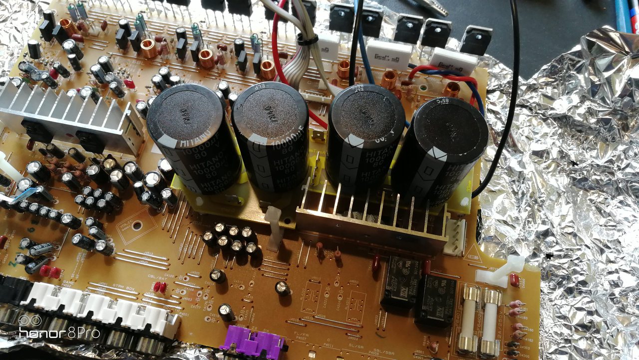

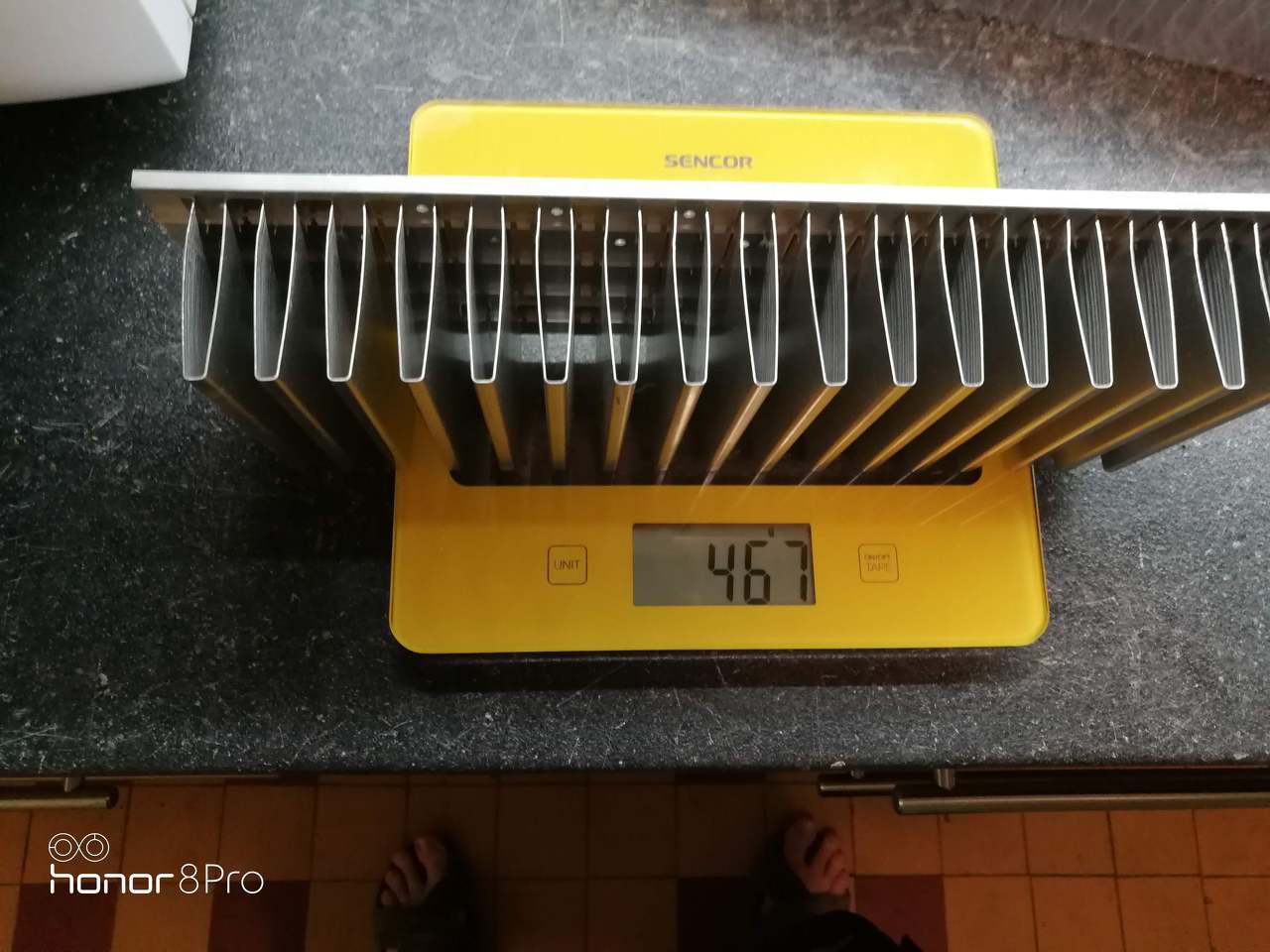

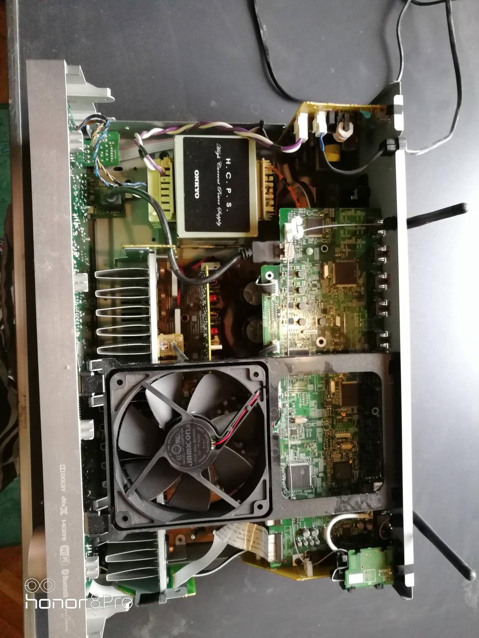

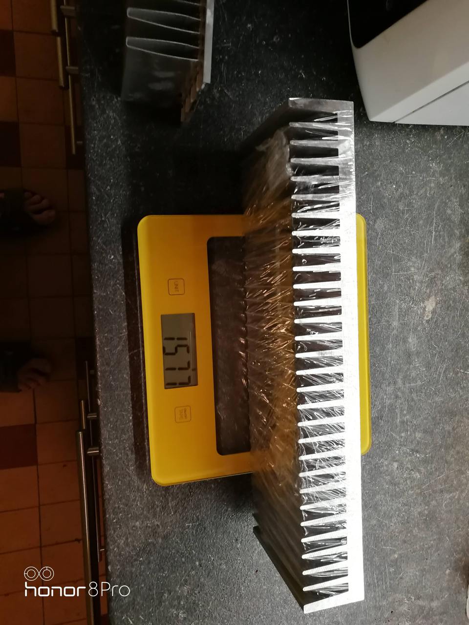

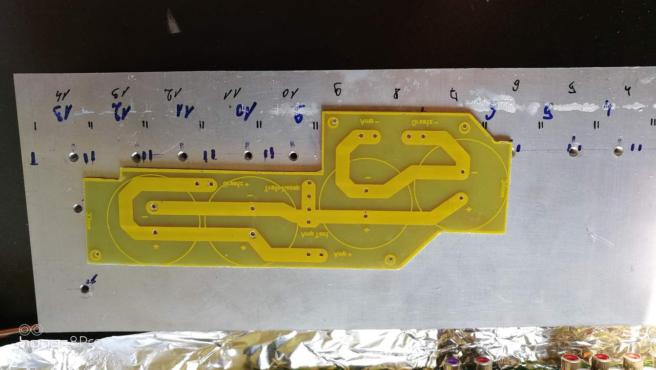

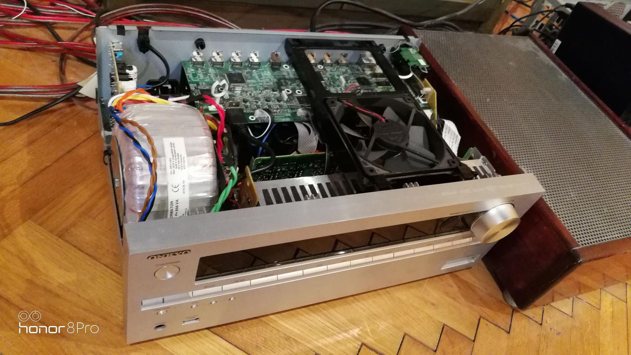

(#) lobbooo válasza reloop hozzászólására (») Okt 24, 2018 / 3
Szia! Itt van pár kép az Onkyo-rol Köszönöm az eddigi segítséged!
Itt még nem írtam, érdekesség fórumtársaimnak Élesztéskor volt egy furcsa jelenség, 2-12 között vátakozva ki-be kapcsolgatott a készülékben a fő táp relé mire bekapcsolt, és 35-ös hangerőnél, mikor valószínűleg átkapcsol a kisebb tápfeszről a nagyobbra, újraindult, ezt leszámítva stabil volt. Sok szitkolódás és újragondolás után arra a következtetésre jutottam hogy a nagyteljesítményű táp nem áll be időre, mikor már a védelem igen és ezt érzékelve mindig újra próbálta indítan. A 856W-os toroidot egy lágyindító kapcsolta az áramkörbe, ebben 4db soros 10ohm 5W ellenállás volt, ezt megfelezve jó lett az időzítés és megszünt a fentiekben említett mindkét hibajelenség.
A változás az eredetihez képest, teltebb dinamika, és nagyobb teljesítményen megszünt a hang üvegesedése, megmarad a dinamika nem omlik össze a hangkép nagy hangerőn. Elég méretes hangfal szetett hajt, kelett neki ez az átalakítás. Erős 4kg-ot hízott a készülék, így már közel 14kg.
