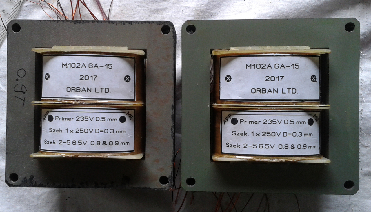

(#) Orbán József válasza Orbán József hozzászólására (») Szept 29, 2017 / 1
Összegrundoltam ezt a kettőt, nem valami szépségdíjas, de a helyén nem fog látszani a "plakát".
A lakkozás után a megfolyt, kötött lakk rücskein és a körülvágás miatt inkább csak memoriter, amit ráírtam, nem fényezésnek szántam... Amúgy a trafók szépen hozták a vártakat. Kicsit túlméreteztem a primer és a szekunder huzal átmérőket is, mert volt bőven hely.
(Az LTD irónia, nem komoly )
A hozzászólás módosítva: Szept 29, 2017
(#) 7DU válasza Orbán József hozzászólására (») Szept 29, 2017 /
Szia Józsi!
Jól néznek ki a trafók.A felíratozással sincs semmi probléma-Te legalább vállalod a munkádat,
de sokan még a hozzászólásukhoz sem merik a nevüket adni.
Így tovább!

(#) Massawa válasza Orbán József hozzászólására (») Okt 4, 2017 /
Szép gratula, csak nem egészen következetes a felirat. Ha már angol akkor alul is az legyen. Alul meg nem okvetlenul a drot mérete fontos, sokkal inkább az áram lenne fontosabb, mondjuk 6,5V 2A ( zárojelbe meg odairhatod a drotot).
(#) Orbán József válasza Massawa hozzászólására (») Okt 4, 2017 /
Á, már így is szédelgő feldícsérés a plagát...

(#) 7DU válasza Massawa hozzászólására (») Okt 4, 2017 / 1
Ne legyünk ennyire kritikusak.A vegyes feliratból többen értenek.
Szerény véleményem szerint pedig a drót átmérőjének jelzése fontossabb,mint az áramerősség
megadása,mert a szakember majd eldönti milyen áramsűrűségen hajtja meg az eszközt.A laikust meg az érdekli, hogy működjön a szerkezet.
Üdv:Ladislao Szabó
