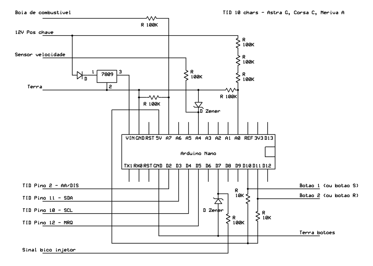

Sziasztok! Arduino témában még nagyon új vagyok, és elakadtam. (PIC-ben már van rutinom). Építettem az autómba egy fedélzeti computert, aminek a lelke arduino nano. Viszont szeret váratlanul lefagyni. Van amikor az indítás pillanatában, amikor a kijelzőn 1-2 betű fut be az üdvözlő szövegből, van amikor menet közben 1-5 percen belül. Magát a modult már többen utánépítették, így a szoftverhibát kimerem zárni. Ötlet van valakinek, mitől fagyhat le? Van rajta egy led ami amíg fut az eszköz addig villog, viszont a fagyás pillanatától sötét marad és nem villog. Álló motornál is lefagy, illetve járónál is. Merre induljak el szerintetek?
Kellene egy jobb leírás a HW-ről.
Feltettem a panelról a képet illetve a kapcsolási rajzot is.
A 7809 elé(és a dióda közé) egy 100µF és 100nF-os kondi és utána pedig egy 100nF-os kondi.
Hiányzik a stabil feszültség/szűrés. Próba szerencse.
Nekem is ez volt a következő tippem. Viszont, ha gyújtás nélkül laptop USB-ről használom akkor is fennáll a szituáció.
Esetleg a Reset láb felhúzó ellenállása rajta van a nyákon? Egy külső felhúzó ellenállás?
Délután kibontom megnézem. Kínából rendeltem egy ESD zacsiba érkezett. Így nem tartom kizártnak a fizikai sérülést is. Egyébként a LED-nek üzem közben kell villognia?
A 4 led közül melyikre gondolsz,ami villog? RX/TX a soros adatkapcsolat során villog, a power tápfesz esetén, míg az L jelűt a felhasználói program határozza meg.
Tehát elvileg lehet villoghat is.Meg nem is.
De most nézem: Miért használod a 7809-et? Miért nem 7805 és akkor kapásból a 5V- ki/bemenetre kötnéd, így kihagynád a játékból az Arduino saját feszültségstabilizátorát? A hozzászólás módosítva: Nov 15, 2017
Az volt a kapcsoláson, az került bele a 7809, de szerintem kiszedem, és direktbe hagyom a tápot a generátor ha jár is, akkor is 14V körül lesz a feszültség. Az L jelű led villog nekem addig, amíg le nem fagy az eszköz.
Miért nem mellékeled a programot? Abból ki lehetne olvasni miért villog az L LED és hogyan kell működni a kapcsolásnak.
