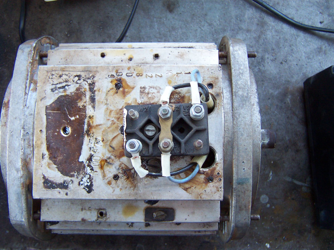

(#) mraulajos hozzászólása Jan 30, 2018 /
Most hozták hozzám ezt a villanymotort, hogy üzemeljem be. Újra van tekercselve, 1500W, a fordúlatát nem tudom. A képen jól láthatók a kivezetések. Melyik tekercsen kell kevesebbet/töbet mérni? Segéd fázis/főfázis. Milyen kondit rakjak? Üzemi, indító, indítórelé/nyomógomb stb.
(#) erbe válasza mraulajos hozzászólására (») Jan 30, 2018 /
A főfázis ellenállása kisebb, segédfázisé nagyobb. Jó eséllyel a főfázis fekete, a segédfázis kék lesz.
(#) granpa válasza mraulajos hozzászólására (») Jan 30, 2018 /
Mindig a főfázis a kisebb ellenállású. Kondiméret a rajzok közt.
Nagyon keveset foglalkoztam egy fázisú motorral. A segéd fázisnak addig kell áram, míg a motor felpörög?
(#) kadarist válasza mraulajos hozzászólására (») Jan 30, 2018 /
Az attól függ, van állandó kondenzátoros és van indítókondenzátoros motor is. Ez szerintem indítós lesz, mert a nagyobb gyári egyfázisúakat így alakítják ki.
A hozzászólás módosítva: Jan 30, 2018
(#) mraulajos válasza kadarist hozzászólására (») Jan 31, 2018 /
Tehát a segédfázisra indításkor nyomogombbal rányomok egy megfeleő érlékű kondit?
(#) granpa válasza mraulajos hozzászólására (») Jan 31, 2018 /
Úgy ám!
