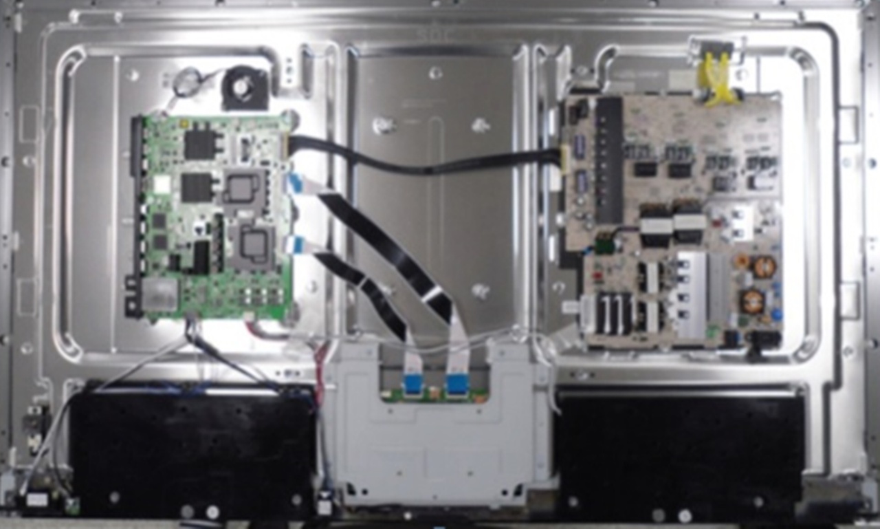

(#) poczkodi77 hozzászólása Feb 11, 2018 /
Segítségeteket szeretném kérni a címben említett Tv.-hez.
A készülék bekapcsol, a smárt logó megjelenik, aztán a háttérvilágítás megszűnik.
Többször újraindul, de a tünetek megmaradnak.
Tápfeszek rendben vannak. Ha a power kábelt lehúzom, akkor van háttérvilágítás, mondjuk ez nem feltételezi azt, hogy vannak hibás ledek.
Átfogó doksit nem találtam hozzá. Ezért, ha valaki már találkozott hasonló hibával, a tapasztalatait megköszönném!
Zoltán
(#) poczkodi77 válasza poczkodi77 hozzászólására (») Feb 11, 2018 /
Samsung UE65HU7500LX, mivel át lett helyezve, a cím kimaradt...

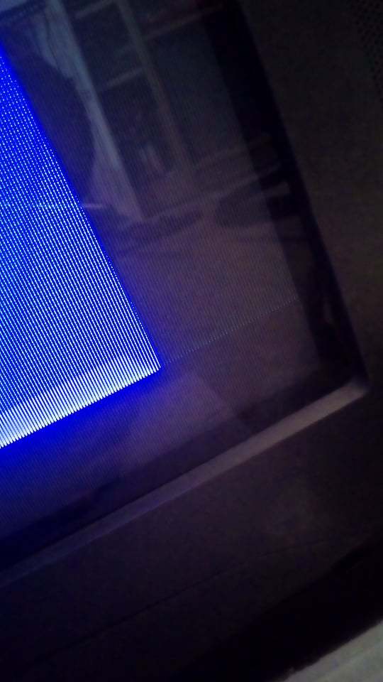

(#) Pisti1986 hozzászólása Feb 11, 2018 /
Üdv mindenkinek!
Adott egy ilyen tv: LG 47LM640S-ZA
A kijelzőjén vízszintesen kb 1cm-enként csíkok vannak, képen látható.
Szerintetek kijelzőhiba lehet vagy valami panelhiba?
Főleg világosabb képnél látható.
Köszi a válaszokat
A hozzászólás módosítva: Feb 11, 2018

(#) kadarist válasza Pisti1986 hozzászólására (») Feb 12, 2018 /
A tápegység kondenzátorait nézd át.
