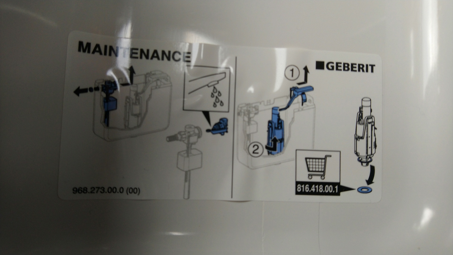

(#) Bakman válasza Gafly hozzászólására (») Ápr 18, 2020 /
Menetes ha jól emlékszem. A vizet le kell engedni, azután büntetlenül kitekerhető.
(#) Gafly válasza Bakman hozzászólására (») Ápr 18, 2020 /
Alulról/kivülről nem szeretném megtámadni.
Vagy melyik részét gondolod tekerni?
(#) Bakman válasza Gafly hozzászólására (») Ápr 18, 2020 / 1
Ez nem olyan mint amiket mutattak, de pucolás/ecet/szilikonzsir nagyobb szétszerelés nélkül is sokat javitott.
(#) pucuka válasza Gafly hozzászólására (») Ápr 18, 2020 /
A nejem erre szokta mondani, hogy aki kitalálta, az valami hülye férfi volt.
(#) Tomi111 válasza Gafly hozzászólására (») Ápr 18, 2020 /
Szerintem alul a fehér műanyagot kell elfordítani kicsi balra( mintha egy csavaranyát lazítanál). Nem sokat mozdul, csak kis fülek vannak és stiftek amik összeakadnak, olyan bajonettzáras megoldás. Utána felfelé lejön. Csatoltam egy képet, talán olyan, mint a tiéd.

(#) Gafly válasza Tomi111 hozzászólására (») Ápr 19, 2020 /
Igazad van, tényleg van ilyen is.
Vadi új, pont itt van a konyha asztal mellet a széken.
Csakhát a régit nem akarózik leszedni a falról, meg ilyesmik. Mert az meg nem ilyen, hanem ezek szerint csak alulról bontható.
Alapvetően az volt a hiba oka, hogy a "koaxiális" két mőanyag cső közötti vizkő + nyálkás trutyi nem mindig engedi rendesen visszazárni. Hülye, nem szervizelhető konstrukció, csak ha leszeded a falról az egészet...
