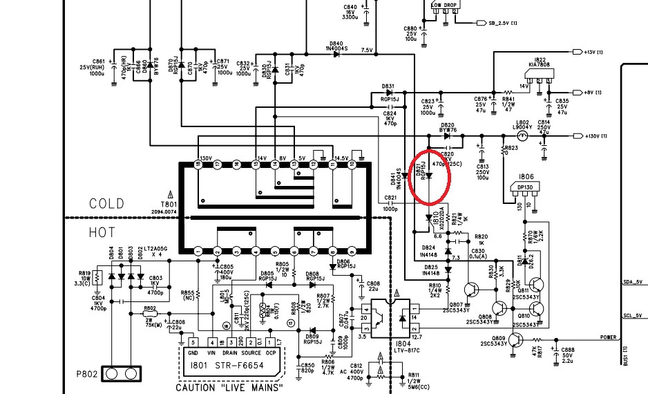

(#) gubík gábor válasza stevepapa hozzászólására (») Jún 5, 2018 /
Szia csak most értem ide körbemértem, nem leltem hibára, egyenlőre a vertikális IC-t is kivettem de a primer rész továbbra is csak D821 dióda kivételével indul be.
A hozzászólás módosítva: Jún 5, 2018
(#) stevepapa válasza gubík gábor hozzászólására (») Jún 5, 2018 /
Ne kivedd, cseréld. Ha nincs eltérítés letilt, védi a képcsövet. A dioda a védelemben van kiemelésével hatástalanítod.
(#) Massawa válasza Massawa hozzászólására (») Jún 6, 2018 /
Hát bekövetkezett a vég. Abban az TV-ben a hangszorok hidban vannak, igy egyszerüen nem lehet fejhallgato kimenetet csinálni. Ami még rosszabb a testhez (chassis) képest a jel nagyon kevés a hangszoro csatlakozoin. A hangfokozat a NYAK alján van azaz ahhoz szét kellett volna szednem az egészet. (Annyit nem ér a dolog). Valoszinü, hogy a konstrukcio az oka annak is, hogy a készüléken nincs semilyen kimenet ( fejhallgato, SCART).
(#) gubík gábor válasza stevepapa hozzászólására (») Jún 6, 2018 /
Csere megvolt, a hiba továbbra is fennáll
(#) kadarist válasza gubík gábor hozzászólására (») Jún 7, 2018 /
A függőleges végfok IC Vp (11V) feszültsége is meg van a Vfb (50V) feszültségen kívül?
(#) gubík gábor válasza kadarist hozzászólására (») Jún 7, 2018 /
A feszültség a 3-as lábon nálam 14,4V, picit több, de szerintem ez még belefér. Ez továbbra is a védelem becsapásával. A feszültségeket csak igy tudom mérni de valami továbbra is letilt a standby LED világit.
