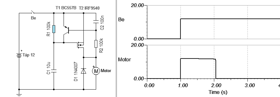

Üdv Mindenkinek!
A segítségeteket kérném. mi lehet a legjobb megoldás arra, ha van egy kis autóban használatos központizár motorom és ugye csak eg yrövid "impulzussal" kell nyittni, de egy olyan alkamazásban akarom használni ahol egy fix kapcsoló rendszeren keresztül kellene működnie.
Tehát egy sima általános kapcsoló adná az állandó 12V-ot és arra kellene nekem valami eszköz ami csak egy 1 mp-re adná tovább a központizár mototr felé.
(#) qvasz2 válasza klaczy hozzászólására (») Júl 13, 2018 /
Keress rá az 555-el megépített monostabil multivibrátorra.
Utána még kell egy fet, mert az IC nem fogja a motort meghajtani

(#) orcika70 válasza klaczy hozzászólására (») Júl 13, 2018 /
Csak nyitásra kell azaz egy irányú motor forgás lesz, ami mondjuk egy csomagtér ajtó rugós zárszerkezetét működtetné, vagy két irányú elmozdulást kell megoldani alapesetben amit ezek általában mechanikai húzni-tolni alapelve szerint végeznek motor polaritás váltogatással. Ennek tudatában természetesen megoldható 555-el, egy kapcsoló zárásra történő 1sec ideig működtető feszültséget küldeni a motornak. Azért kell ezt tisztázni mert egy az általad említett normál kapcsolóval, és a megfelelően megalkotott elektronikával megvalósítható.

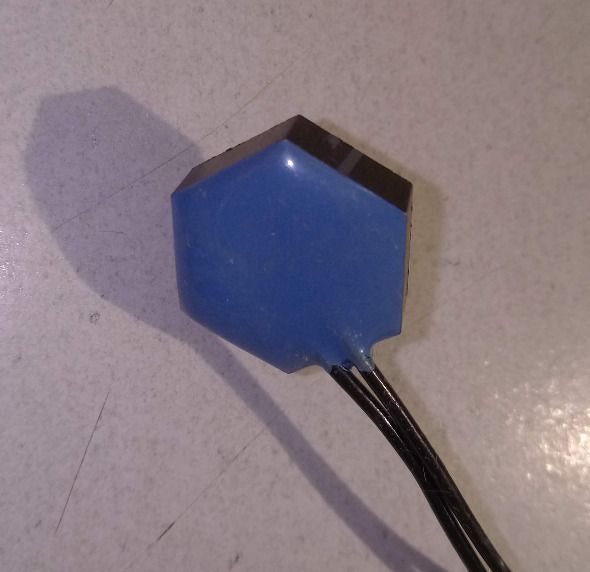

(#) qvasz2 hozzászólása Júl 13, 2018 /
Ez a bigyó vajon mi lehet?
(#) tbarath válasza klaczy hozzászólására (») Júl 13, 2018 /
Szerintem ez pwm, ez arra nem jó
(#) qvasz2 válasza tbarath hozzászólására (») Júl 13, 2018 /
Így, ahogy árulják, nyilván nem jó, meg amúgy is kell még egy fet hozzá. De ha kell, át lehet faragni.
Bár lehet, hogy sokkal egyszerűbb lenne egy lukacsos próbanyákra rátenni azt az öt alkatrészt, ami kell.
(#) tbarath válasza qvasz2 hozzászólására (») Júl 13, 2018 /
Szerintem a kollegának az kellene, hogy megjelenik a 12V, azt ő egyszer, 1 másodpercig továbbítja, aztán többet nem. A linkelt dolog pedig - ha jól értettem - egy pwm szabályzó, ami
(#) proli007 válasza tbarath hozzászólására (») Júl 13, 2018 /
Hello! Ez így igaz, de egy diódát elhagyva, és egy ellenállást beépítve, "meg lehet tanítani" a monostabil üzemre. Persze az időzítő tag kondiját is cserélni kell..
De mivel egy Fet mindenképpen kell hozzá és mivel a +12V-ot szeretné kapcsolni vele, így megfontolandó egy egyszerű időzítő kialakítása egyből a Fet-el. De azt jó lenne tudni azért, hogy egy KP-zár motor induláskor és forgáskor mekkora áramot is vesz fel. Mert én nem tudom, de az öt, már jót ránt az aksin, tehát "nem kispályások"..
(#) proli007 válasza qvasz2 hozzászólására (») Júl 13, 2018 /
Én egy NTC-re tippelnék, meg egy csavarra a másik oldalon. (Valamikor volt ilyen, csak ALU háza volt és merőlegesen jött ki a vezeték belőle.)
(#) qvasz2 válasza proli007 hozzászólására (») Júl 13, 2018 /
Köszi mester, a csavar stimmel is. Én is valami hőérző háziállatnak gondolnám, csak az a műanyag tokozás zavar.

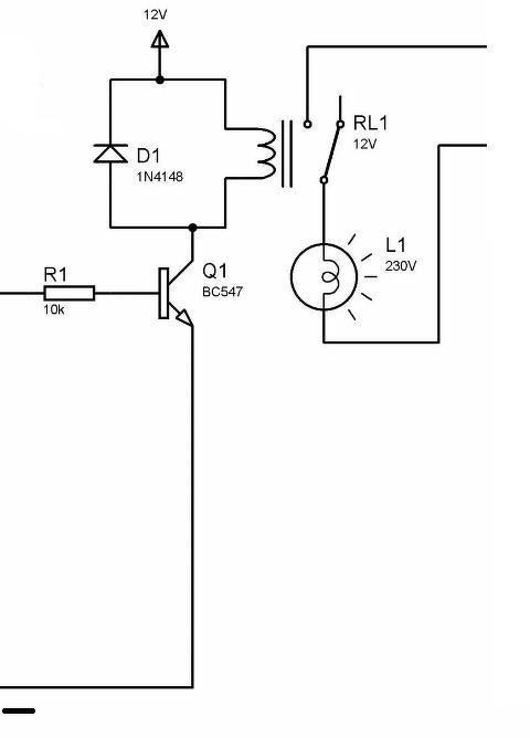

(#) jdani hozzászólása Júl 13, 2018 /
Üdv. Eddig relét így kapcsoltam. De most szükségem lenne a relének a + kapcsolni,a minusz pedig lenne állandó. Azt hogy kell? Le tudná valaki rajzolni?
(#) qvasz2 válasza jdani hozzászólására (») Júl 13, 2018 /
Tudod mi az a PNP tranzisztor? Próbáld meg azzal felrajzolni ennek a tükörképét és készen is vagy
(#) Bakman válasza jdani hozzászólására (») Júl 13, 2018 /
Könnyű meggyőződni róla, ha méred és melegíted. A műanyag nem a legjobb hővezető, de a levegőnél szinte százszor jobban vezeti a hőt minden. De ha nem a felcsavarozott felület hőmérsékletét érzékeli, hanem pld. a környezetét, akkor nem számít, hogy miként vezeti a műanyag a hőt.
Sajnos csak képről van meg, ha a kezemben lenne, kérdés sem lenne . . .
Amúgy lehet, hogy valami kazán alkatrész, és a víztér hőjét nézi, az meg nem is olyan meleg, max 80 fokra saccolom, arra még a műanyag is bőven jó
