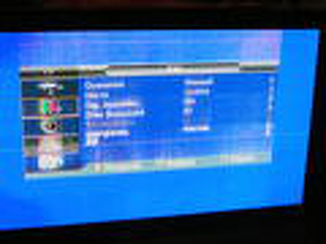

Sziasztok! Most én kérnék segítséget. Nem igen javítottam plazmát, de egyszer el kell kezdeni!! Merre induljak ezzel a gonddal? Amit a képeken láthattok egy SAMSUNG PS42S5HX/XEH plazma készülék.Nagyon hasonlít a régi , képcsövel szerelt tv-k sorszinkron hibájához. Ezt a bejegyzést régebben raktam föl és most értem oda, hogy belenéztem. Nem találok semmijen gondot, feszültségek rendben, nincs púpos , égett alkatrész, egyáltalán szemre is minden ok. A képeken látható gondja van. Esetleg az alaplap, vagy a t-con teszi ezt? Találkoztatok más ilyennel?
Inkább kontakt hiba valamelyik kábel lesz ott gyanús.
Most akarsz plazmázni , amikor már kihalóban van ? Nos jól gondold a control vezérlőtől menő kábel , ami a T conhoz megy , és az azt követő t cont kell megnézni.

Nos leellenőriztem a kábelt, kicseréltem a t - con panelt és nem változott semmi! Van még egy csomó cucc a t - con panel után is! Mit nézzek át szerintetek?
