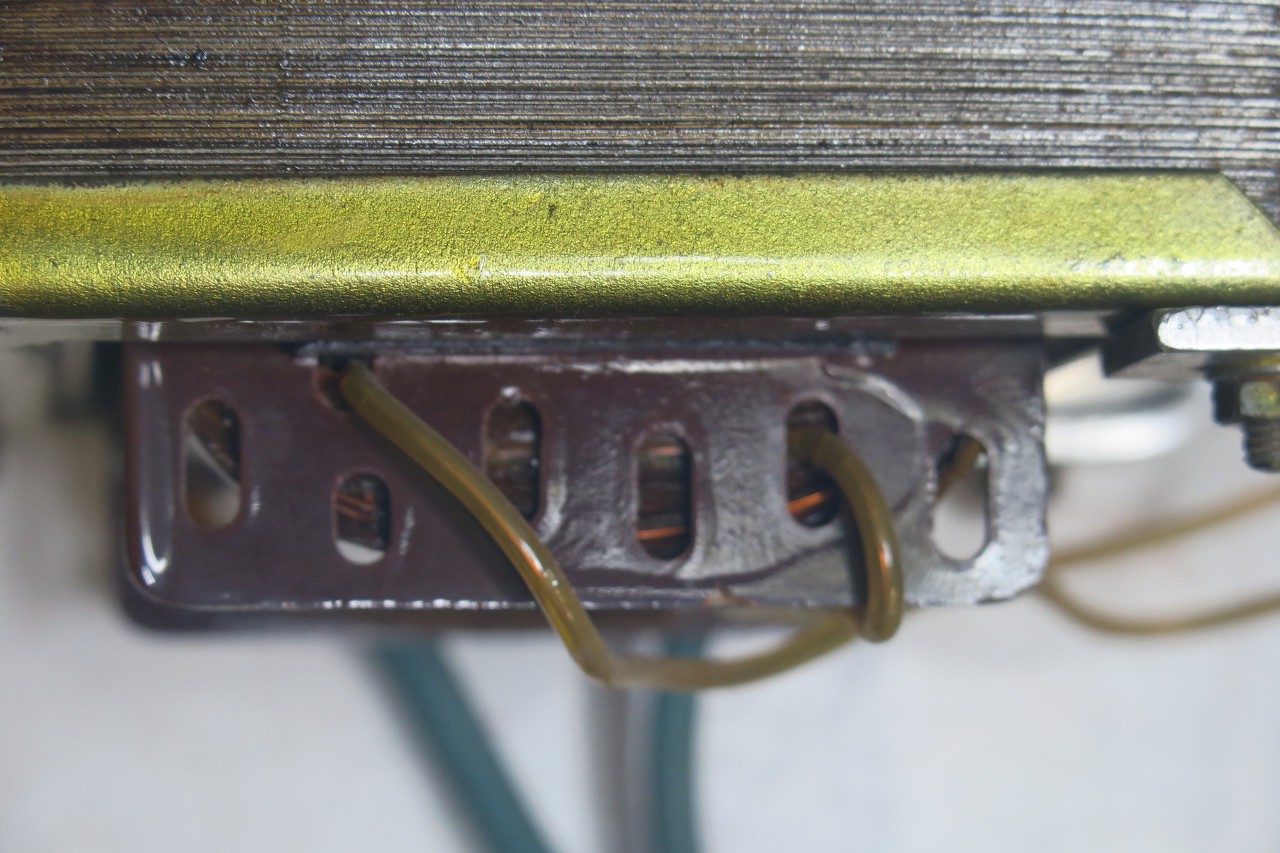

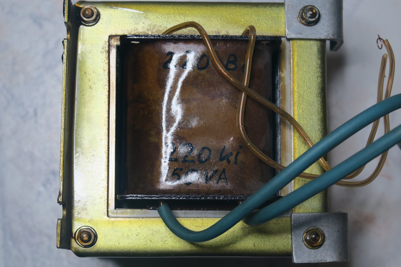

Van egy transzformátorom: 230V be, 230V ki. Egyetlen, osztatlan cséve van, arra van rátekerve a primer, majd a szekunder. Ezt lehet használni leválasztó trafónak? Vagy csak az nyújt elég biztonságot ha osztott csévén van? Van még rajta egy "biztonsági transzfomrátor, csak beépítve használható" felirat is.

A "csak beépítve" azt jelenti, hogy megérinthető, hálózati feszültség alatti részek vannak. Amúgy leválaszt, biztonsági. Tokozd be.
Leválaszt, de NEM biztonsági! A biztonsági kivitel feltétele a külön csévetest.
Ettől még természetesen használható leválasztónak is, csak nincs meg a fokozott biztonság. Bár ha rá van írva, hogy biztonsági, akkor lehet, hogy megvan a két külön csévetest, csak nem egymás mellett, hanem egymásba helyezve. (fénykép kellene) Ha csak simán egymás fölé van tekerve a két tekercs némi papírszigeteléssel, az nem biztonsági kivitel. A hozzászólás módosítva: Szept 6, 2018
Köszi a választ mindkettőtöknek. Bedobozolom és használom majd úgy. Leválasztónak végül is jó lesz. A matrica egyébként (ami a biztonsági kivitelt írta) rajta maradhatott egy áttekercselés után is.
Hello! Akármi is van ráírva, ez nem "biztonsági trafó". Persze a semminél sokkal jobb..

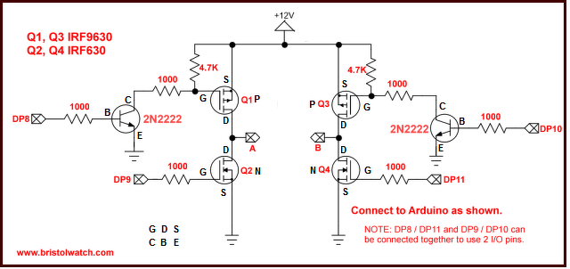

A csatolt rajzot 7.4V-al fogom betáplálni és 3.3V-os logikai szinttel fogom meghajtani. Tehetek az összes ellenálás helyére 2,15KΩ-os ellenállásokat? A választ előre is köszönöm!
Hello! Nem.. Már a Fet típusa sem jó választás a 3,3V-hoz. Ha egyforma ellenállásokat teszel bele, akkor a felső P-Fet is csak a féltápot fogja kapni, vagy is 3,7V-ot. Rossz esetben "ki sem nyitnak".
A tranzisztorok kollektroraiban lévő 1 kΩ-os ellenállások feleslegesek. Ha azokat nem építed be, akkor mehetnek a 2,15 kΩ-os ellenállások.
3,3 V-ról az alsó FET-ek nem fognak kinyitni, a kapcsolás nem fog működni. Mivel egyébként sincs normális Gate meghajtása egyik FET-nek sem, csak alacsony frekvenciára alkalmas az elképzelés, "némi" kiegészítéssel.

Köszönöm a válaszokat!
Azt elfelejtettem írni az este, hogy az 55N03 és IRF4905 MOSFET-jeim vannak. Ha 5V-al vezérelem meg és 2,15 kΩ-os ellenállásokat használok, akkor se lesz jó? És ha a rajzon szereplő ellenállások használok?
Egyik sem logic level FET, így mikrokontrollerrel közvetlenül nem használhatóak. Lásd adatlap RDS(ON) értéke VGS = 10 Voltnál van megadva.

Természetesen 5 Voltnál is nyitva vannak már valamennyire, lásd az adatlap átviteli karakterisztika nevű ábráját. Ilyenkor a névleges áramnál jóval kevesebbet tudnak kapcsolni, mielőtt erősen melegedni kezdenének.
+egy dolog a FET meghajtó mellett: Ha gyakran akarod kapcsolni (PWM) a FET-et, akkor a mikrokontroller kimenetének kell megküzdenie a gate kapacitás feltöltésével és kisütésével. Minél gyakrabban (nagyobb PWM frekvencia), annál kevésbé fog neki sikerülni.

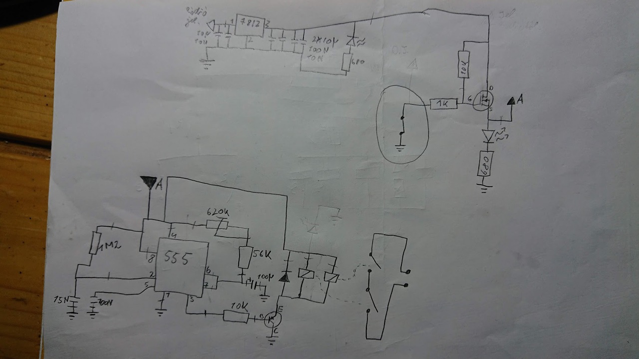

Tobb kapcsolasi rajzot megnezve, csinaltam egy sajatot, aminek az a lenyege, hogy miutan a kepen levo bekarikazott kapcsolo megszakad, 10 masodperc utan behuzzon egy relet. Ezt ugy probaltam megoldani, hogy a kapcsolot egy FET-re kotottem, a gate labat a kapcsolora, es miutan mar nincs letestelve (megszakad a kontakt) elkezd vezetni, evvel megtaplalva az 555-os aramkort. A gondom az, hogy a FET-en 3V esik, es ez mar nem elegendo ahhoz, hogy behuzzon a rele. (hasznalhatnak 6V-os relet, de a 3V eses szerintem nem normalis jelenseg.) Probaltam a gate-drain ellenallast kissebbre ertekure cserelni, de semmi valtozas. IRFZ44-et hasznalok, de mas FET-el is ugyanaz a problema. Mit tudjak csinalni a drain-source feszultsegeses ellen? Koszi!
