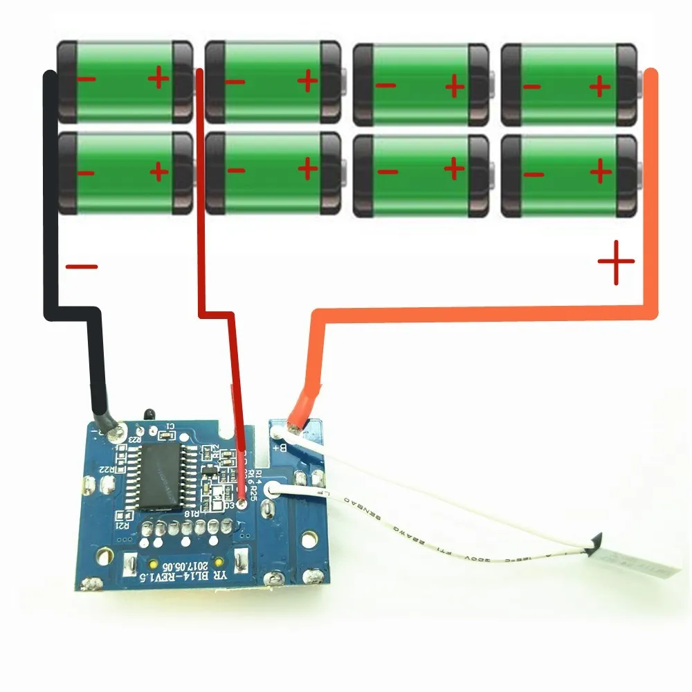

(#) Gabó hozzászólása Okt 20, 2018 /
Ismeri valaki ezeket az akku pakkokat?
Típus: makita bl1430 vagy bl1415. Az egyik 3Ah, a másik 1,5Ah, de ez most nem is lényeg igazán.
Ezekben az aksikban ugyan van elektronika, de nem balanceres. Ugyan vannak megcsapolások, amivel figyel az elektronika, de azon töltőáram nem mehetne, mert egy hagyományos fólia vezeték.
Itt Látszik Bővebben: Link
Igaz, ez 18V-os, de a 14Vos is ilyen elven van megoldva.
Ennek akkor most mit is csinál az elektronikája így balancer nélkül? Mert van több ilyen aksim, amit a töltő hibával jelez, és nem tölt, de tápegységgel töltve rendesen tölthető, és használható is.
De ugye, ezeket a li-ion aksikat balancerrel kellene tölteni ebben az esetben.

(#) qvasz2 válasza Gabó hozzászólására (») Okt 20, 2018 /
Szerintem a balanszer nem cellánkét tölt, az csak egy fesz. figyelés, a töltés a soros pakkon át halad.
(#) Kovidivi válasza Gabó hozzászólására (») Okt 20, 2018 /
Ez a vékony fólia is elég a balanszáláshoz, mivel az áram 40-100mA között szokott lenni. Van az akksin egy többpólusú sárga csatlakozó. Nem lehet, hogy az felelős a balanszálásért? Esetleg egy speciális módon? Mondjuk el tudom képzelni, hogy a töltőben van egy darab 500mA-es merítő áramkör, az akksiban levő elektronika pedig felváltva kapcsolgatja a megfelelő cellákat erre a kisütő elektronikára. Millió lehetőség van, főleg, hogy a gyártók nincsenek semmi szabványhoz kötve!
(#) Gabó válasza Kovidivi hozzászólására (») Okt 20, 2018 /
Akkor lehet balanceres. Azt hittem, az csak a töltő felé menő azonosító, és valami adatbuszos kontakt lehet, mint a notiknál.
De van ennek az elektronikának egy kínai verziója is: Bővebben: Link
Ezek szerint a panelon kellene lennie a merítő áramkörnek, vagy a kínai verzióba ez ki van hagyva... És itt viszont, nincsenek a cellák úgy figyelve, mint a gyárin. Mindenesetre érdekes. Valószínű, az van, amit mondtál, hogy nem kötöttek a szabványhoz, és valami egyedi dolog van benne.
Balanszer áramkör nélkül garantált, hogy 1-2 év múlva használhatatlan lesz a pakk. Talán ez volt a cél?
(#) Gabó válasza Kovidivi hozzászólására (») Okt 21, 2018 /
Kínaiaknak biztos...
Milyen balancer lenne jó ehhez a pakkhoz? Mert 4 csoport párhuzamosan van kötve, és ezek vannak sorba kötve.
(#) Kovidivi válasza Gabó hozzászólására (») Okt 21, 2018 /
Nen csak a kínaiaknak ez a célja, a nagy gyártók is élnek ezzel a lehetőséggel! 4S balanszer kell neked. Jobb lenne 100mA-es.
