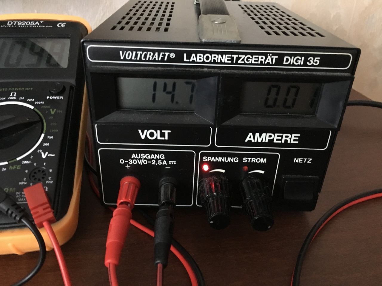

A vezetékeim azért elég vékonyak amit a próbához használok. A tápom viszont bírja, azzal nem lehet probléma. 2-2,5V-al magasabb bemeneti feszt állítok be, mint a töltő feszültség. A labortáp áramkorlátja meg fel van tekerve teljesen. A táp töltéskor ugyanakkora áramfelvételt ír, mint a töltő elektronika és ak akku között lévő multiméter.

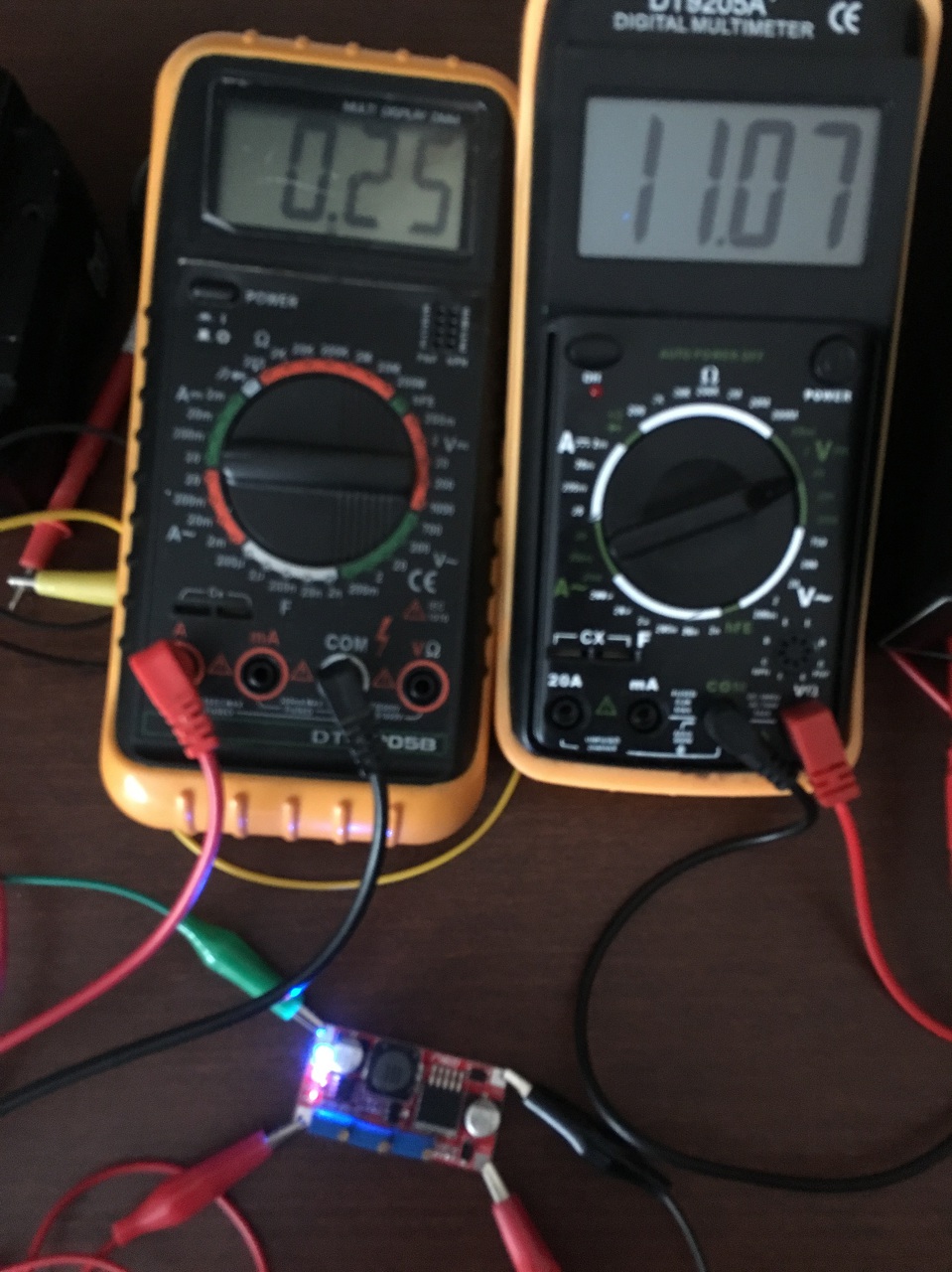

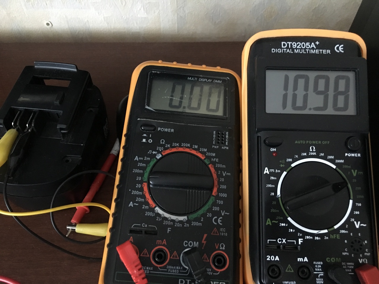

A képen kicsit kusza a vezetékezés. Most a +s akkupakk van bekötve, így a képeket is erről készítettem. Első képen az akku üresjárati feszültsége látható. Második képen a labortáp kimeneti feszültsége. Ez utóbbi terhelés és üresjáratban is stabil.
Az utolsó három képen látható a problémám:
3. kép: Ha a potmétert végpontig tekerem, akkor sem éri ela töltő áram a 0,3A-t sem. Illetve a töltőn csak a bekapcsolást jelző led világít.
4. kép: Ha elkezdem csökkenteni a kimeneti áramot, akkor olyan 0,25A környéké elkezd világítani mind a kettő led.
5. kép: 0,18A környékétől a töltés vége led kialszik. Ezt nem is értem, hogy az hogy aludhat ki, ha be van állítva adott áramra, akkor miért alszik ki alatta.
Illetve amiről nem csináltam képet, ha nagyon letekerem 0,1A alá a kimeneti áramot, akkor mind a kettő led kialszik ismét.
A 4S pakk esetén is ugyan ez van, ott a feszültség értéke tér csak el. Abban az esetben a korábbi javaslatok szerint 16,8V a kimeneti és szintén 2-2,5V-tal ettől magasabb a bemeneti feszültsége a töltő elektronikának
(#) Kovidivi válasza spgabor hozzászólására (») Okt 14, 2018 /
Nem jó. A dc-dc konverternek ne 2-3V-tal nagyobb feszültséget adj, hanem 5-10V-tal nagyobbat, sőt, 24-30V-tól sem lesz semmi baja a konverternek! A labortápból kevesebb áramnak kell folynia, mint a dc-dc és az akksi között. Jelenleg a dc-dc konvertered nem tud megfelelően működni, ezért nem folyik elég áram.

(#) RoliNyh válasza spgabor hozzászólására (») Okt 14, 2018 /
Valamint a krokodilcsipeszes vezetékeket is cseréld le, a DC-DC konverteredbe pedig forrassz be négy normális vezetéket, a kimenetére minél rövidebbet, a bemenetén lehet hosszabb is...
(#) spgabor válasza Kovidivi hozzászólására (») Okt 14, 2018 /
Ha 10V-tal többet adok neki, tehát a labortáp 22V-ra fel van tekerve, akkor is ugyan ez a jelenség, sajnos semmi nem változik. Tehát max 0,28A a töltőáram és a töltés vége led 0,18 és 0,23A közé tudom beállítani. Ezen a tartományon kívül nem nagyon akar világítani.
Azt viszont tényleg észrevettem, hogy így a DC-DC-nek kisebb az áramfelvétele a labortáp szerint.
