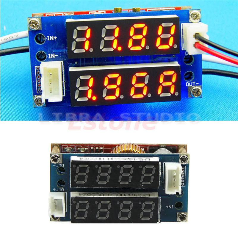

(#) Csupasz válasza pipi hozzászólására (») Nov 25, 2018 /
Gondolom, ez megfelel.Ha 2-2 cellát kötök párhuzamosan, amelyek 2600mAh-sak, akkor a töltőáram lehet 520 mA. Jól gondolom?
(#) gerleimarci válasza Csupasz hozzászólására (») Nov 25, 2018 /
Olyan BMS-t keress, amin van balancer is.
A DC-DC pedig jó, állítsd 2A-ra, annyit még hűtés nélül is elbír.
