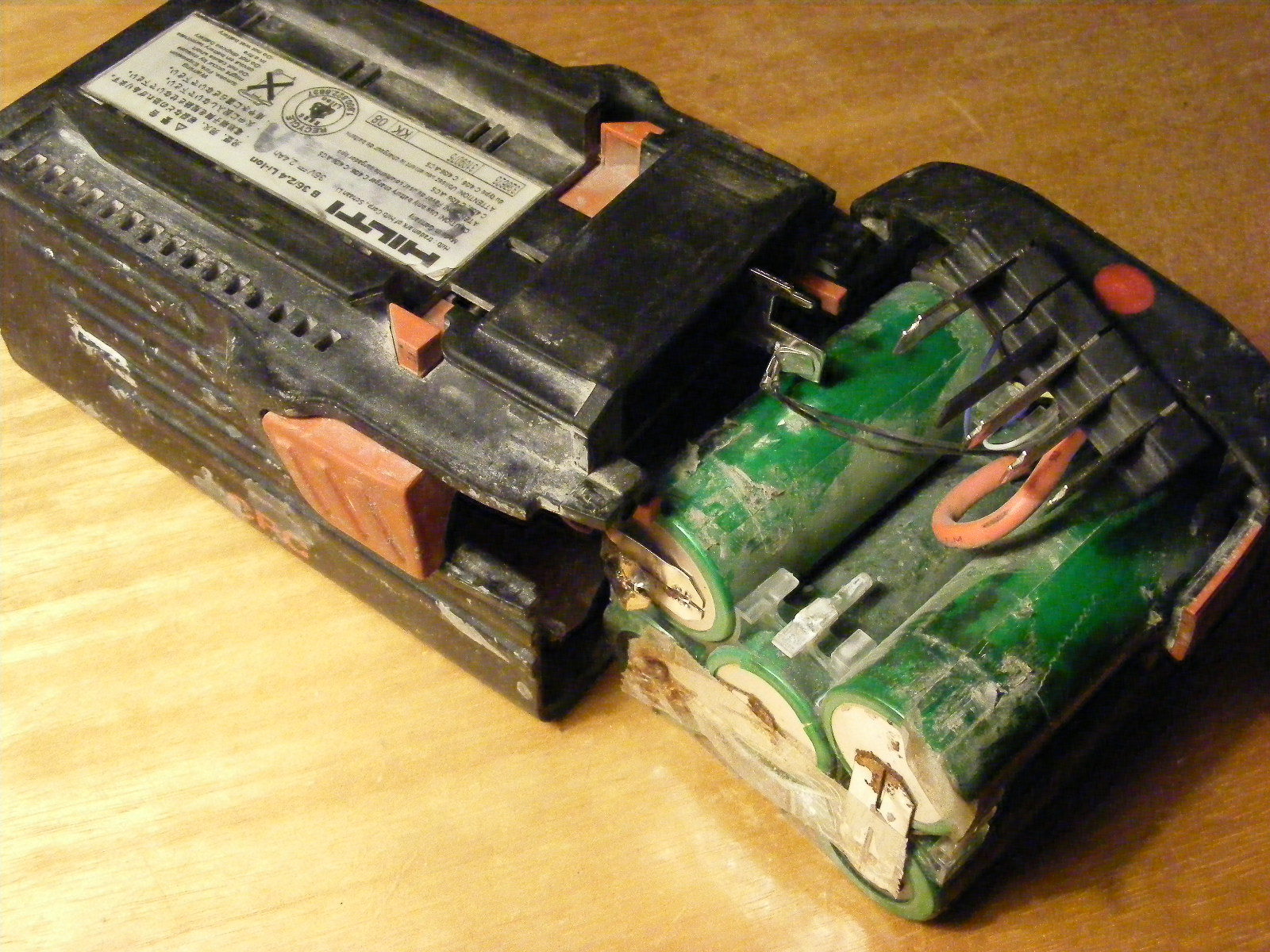

Szervusztok!

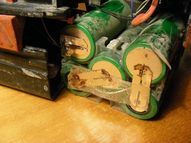

Egy Hilti 36v-os Li-ion akku felújítása lenne feladatom, ehhez kérek segítséget. Hibaeset: igen gyenge; egy percen belül max töltöttséget mutat, világít az összes led, aztán a gépet csak 4-5 mp-ig forgatja és az első led villog (töltendő jelzés). Gondolom cellacsere... Rákerestem, 26650 cellák valók bele, 10db. Kapható többféle kapcitású. Még nem csináltam ilyet, tehát a kérdés, hogyan sorolom össze az aksikat? Gyárilag ponthegesztett lemezekkel van, én ilyet nem tudok. Forrasztani szabad ezeket?? (vékony réz lemezkékkel tudnám...?)
Persze,míg nem csináltam ponthegesztőt én is úgy forrasztottam,előtte befuttatni a r,lemezt,és forrpöttyöt tenni az akksira!
Eleve forrfülezett cellákat kell venni. Másrészt százforintos nagyságrend egy cella forrfülezése. A forrfüleket már szabad forrasztani.
Abba most nem megyek bele, hogy sorbakötni csak azonos kapacitású cellákat illik.

Az természetes, hogy új és egyforma cellák lesznek. Első használatnál van vmi spec szabály? Új Li-ion akkunál előbb töltés szükséges vagy mehet a kisütés/használat?
Amikor megveszed, a friss, nem túl sokáig tárolt cella nem lehet teljesen üres. Ajánlatos egyforma állapotúra hozni az összes cellát, hogy a balanszer áramkörnek ne kelljen túl sokat dolgoznia.
