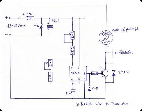

nekema BU508 helyett TIP3055 először is nagy a ß-ja kisebb bázis áram. NAMEG OLCSÓBB SOKKAL és ha elszálakkornem 500-600Ft füstöl haenm 100Ft. Nekem is nagyon kis kereszt metszetű drót van. Lefényképeznéttek a tieteket?
(#) Ant válasza elektro hozzászólására (») Jan 14, 2007 /
A bu508 mellett az szól, hogy gyorkapcsolású.
A drótot egy winchester olvasófejének a mozgórészének a tekercséből szedtem ki, szal az szerintem elég vékony.

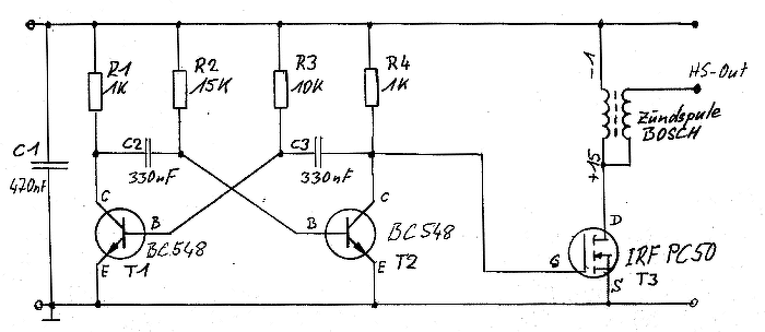

Kíváncsi leszek hogy mi lehet a gond. Előrebocsátom, nekem sem sikerült soha a liftert akár csak egy picit is megmozdítanom. Nekem a nagyfeszt egy flip-flop áramkör hajtotta gyújtótrafó biztosította. És hiába húzott a gyújtótrafó magában folyamatos vastag ívet már 2 cm-ről, egyszerűen meg se mukkant a lifter. Nekem mondjuk nem volt zománcozatlan vezetékem, ezért 0,1 mm-es wolfram szálból csináltam. A zománcozott 0,1-es réz drótról egyszer sem sikerült leszednem a zománcot az ér elszakítása nélkül.

Ugyan ezt láttam én is de ennek egy másik változata tetszik nekem és lehet hogy meg is fogom majd építeni. Bővebben: Link
De jelenleg még a tápegységnek használt monitorjaim szeretném működésre bírni.
