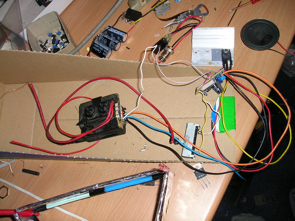

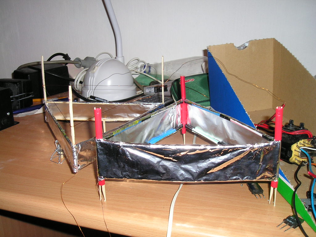

Elkezdtem építeni egy ilyen
http://jnaudin.free.fr/lifters/main.htm liftert, csak a szabályzó részem szerintem nem működik rendesen. Megvan a 30kV, csak nincsen meg a szűkséges áramerősség szerintem. Már 2db újfajta sorkimenővel "próbálkoztam" , de semelyiknél nem emelkedett fell a cucc.
Most próbálkoztam egy régifajta sorkimenővel és kaszkádjával, de így még kevesebb szikra lett. Szerintem a kaszkád kapcsolással van a baj, mert nem enged át megfelelő áramerősséget.
Szeretném megtudni hogyan működik ez a kaszkád, vagy, hogy miért nem repül fel a modell. A súlyával lehet gond...,tudni illik nyár fából van balsa helyett
Akinek működik, vagy tudja miért nem, az kérem írja le.

(#) Ant hozzászólása Jan 2, 2007 /
Képek róla:

(#) Tomi20 válasza Ant hozzászólására (») Jan 2, 2007 /
A rézdrótról szedd le a szigetelést (lakkot) teljesen!!

(#) MaSTeRFoXX válasza Ant hozzászólására (») Jan 2, 2007 /
Remélem balsafával próbálkozol.... Mással bizony nem fog menni, pár grammot tud csak megemelni.
mert a tiéden látok szívószálat (ez talán elmegy) meg valami piros gumicsövet, meg ilyesmit. Szerintem túl nehéz.
Szerintem egyébként elég haszontalan holmi ez az egész....
„Elméletben ilyennel is hajtják az űrhajókat...”
Elméletben..... :yes:
Ahogy nézem Naudin hasonló "járműve" csak 2.3gramm!

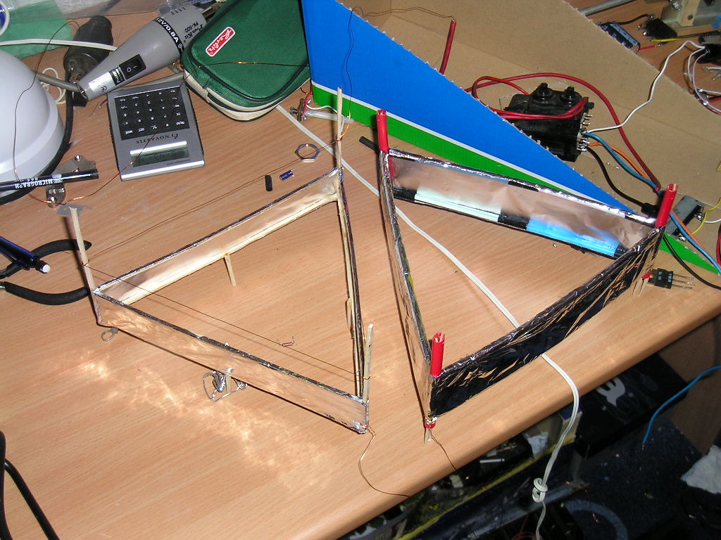

(#) mcganyer hozzászólása Jan 2, 2007 /
Az nem jó ha túl sok szikrát húz, mert akkor a rézdróttól az alufóliáig nem sok ionizált levegő áramlik és így nincs ami felrepítse a liftert. Egyébként haláli! Az oldal szerint már egy rágcsálót is felemeltek vele!

(#) Balázs válasza Ant hozzászólására (») Jan 2, 2007 /
Ne haragudj, hogy belepofátlankodok a témádba, de egy szívességet szeretnék kérni. Beszereztem egy sorkimenőtrafót, ami külsőre pontosan ilyen. A multiméterem meg nincs nálam, így nem tudtam beazonosítani a lábait. Megtennéd, hogy csatolsz egy közeli képet a trafóról, hogy lássam, melyik lábakat használod fel? Nem is kell a bekötés, csak a felhasznált lábak, onnan már ki tudom okoskodni a dolgokat. Nem mintha sürgős lenne, bőven ráér... Köszi előre is!
És hogy írjak valami érdemlegeset is: biztos, hogy a súllyal van a probléma!

Szerintem mindenképpen cseréld a nyárfát balsa fára! Én rendelkezek némi repülőmodellező múlttal, tehát nekem elhiheted hogy hatalmas különbség van a két fa fajsúlya között! Főleg hogy itt minden gramm számít. Van több modellbolt már az országban itt nézz körül:http://modellezes.lap.hu ja és szerezz be hozzá egy lombfűrészt ha nincsen, mert eléggé sérülékeny faanyag, szóval csak óvatosan! sok sikert

(#) Ant hozzászólása Jan 3, 2007 /
Hát, ma kezdem el a modellt építeni balsafából, ez lesz a 3. próbálkozás, csak sikerül . Balsafát egy kreatív boltban szereztem, igen vaskos áron...
A sorkimenőkről annyit, hogy nem mindegyik egyforma, de itt egy link amin magyarul be tudos azonosítani
http://www.tar.hu/tuvok1/antigrav/hvps1/flyback.htm
Tudod a legtöbb fekete kívülről...de ha a megmondod a típusát, akkor lehet, hogy közös(A sajátomét nem tudom)
Nekem azt mondták, hogy az övé kimozdított egy felföggesztett pzs.-t 10 centire, szal lehet, hogy a teljesítményem a kevés.
(#) Ant válasza Ant hozzászólására (») Jan 3, 2007 /
Nem működik, megépítettem balsafából!
Ha bekapcsolom, láthatóan nem esik olyan gyorsan lefelé, de nem működik!Nem száll fel magától!

naszóval én megépítettem. töszöris
1. kísérlet hurka pálcika----> szikrázott össze visza eredmény kigyullat a fa.
2. kísérlet hurkapálcika igényesen összerakva ---> ugyan az
3. kísérlet balsa fa ---> ez jobban égett.
4. kísérlet ugan úgy igényesen ----> elindult fölfelé kicsit nehezen de egyzsercsak nagyon megindult és nem is ált meg a palfonon lévő szigetelés mentes halogén lámpáig annak is annyi lett (remélem nem kell ecsetelni miért)
5. kísérlet alaposanlekötve igényesen balsafából majdnem tökéletesen működött.
A lényeg a balsafa illetve a csomópontoknál is be kell csomagolni alufóliával nem galacsinokat hanem szépen betakarni. én lakkazott rézhuzalt használtam és ugyanolyan sorkimenőt. Milyen kapcsolást használsz mekkora ívet vagy szikrát húz?
(#) Ant válasza andra_s hozzászólására (») Jan 4, 2007 /
Az enyém mozog...
A kapcsolásom ilyen
http://www.tar.hu/tuvok1/antigrav/hvps1/labhvps12a.gif
Ez kb. csak kihagytam belőle a 2n3055-öt és megváltoztattam a pufferkondik adatait.
EZ frekvenciától függ nekem, de szerintem az enyém nem húz akkorát, hogy kigyulladjon a fa.

Helló,sztem az lehet a hiba, hogy az aluminium nem fedi le a balsafa rudat.Részletesebb leirás:
http://www.tar.hu/tuvok1/antigrav/hexa/hexa.htm
(#) andra_s hozzászólása Jan 4, 2007 /
nekemis az volt a hibám hogy nem volt ormálisan befedve aluval a valsa fa
(#) Ant hozzászólása Jan 6, 2007 /
Köszönöm mindenkinek, aki írt.
Megoldódot a probléma, a balsa rúd nem volt rendesen lefedve alufóliával. A fegyverzetek közöti távolság 6cm, szerinted jó így?
Ant
(#) andra_s válasza Ant hozzászólására (») Jan 6, 2007 /
amúgy működik neked?
(#) Ant válasza andra_s hozzászólására (») Jan 6, 2007 /
Működik, csak nehezen repül fel, eloldalaz a földön
