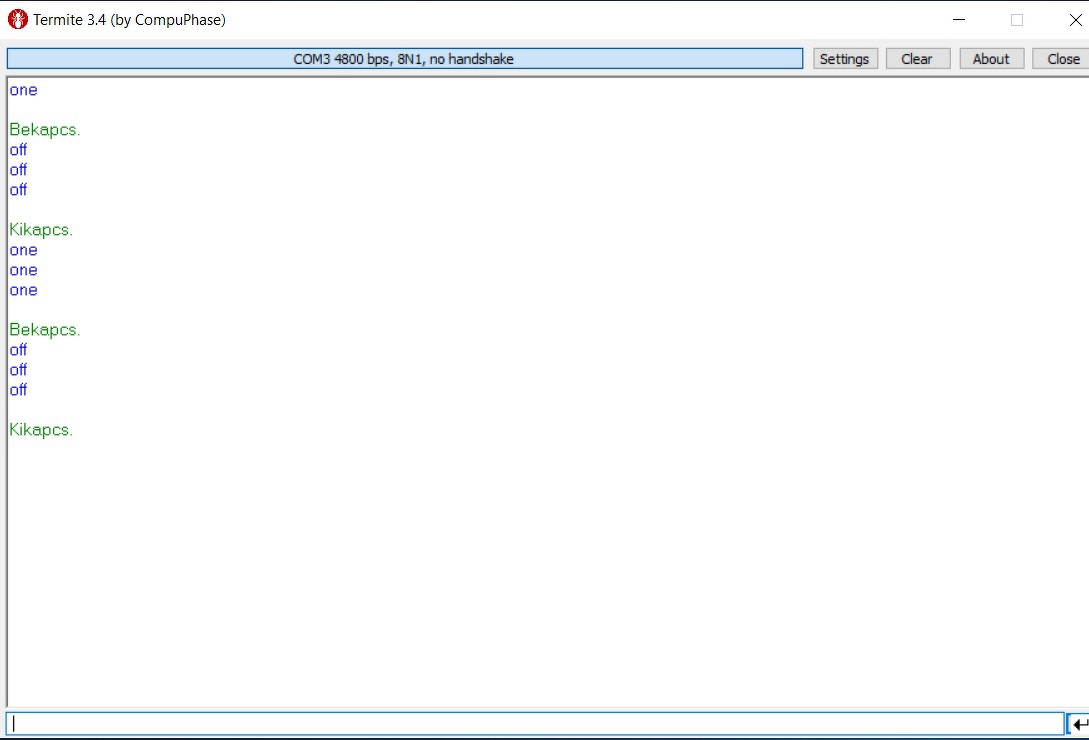

  1. if (pp < PUFF_SIZE)
  2.        { puffer[pp++]= UART1_Read(); // Get received byte
  3.     if (pp < 20){puffer[pp] = 0;}
  4.        }
Mellékeltem egy képet a kimenetről. Megduplázza a választ.

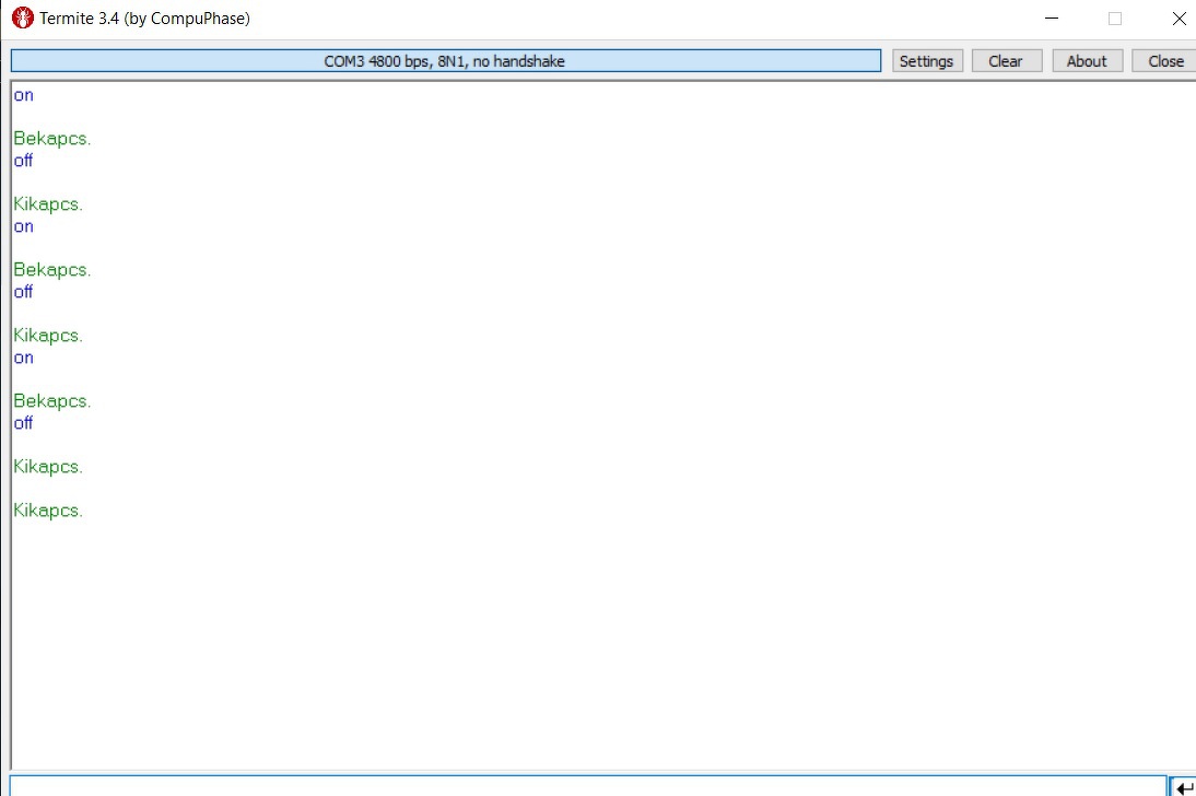

(#) lastewer válasza Hp41C hozzászólására (») Jún 5, 2019 /
Na most kinulláztam a tömb összes elemét :
  1. #define PUFF_SIZE 6
  2.
  3.
  4.  if (UART1_Data_ready())
  5.         {
  6.            if (pp < PUFF_SIZE)
  7.            {
  8.              puffer[pp++]= UART1_Read(); // Get received byte
  9.              if (pp < 20)
  10.              {
  11.               puffer[pp] = 0;
  12.              }
  13.            }
  14.
  15.               // Bekapcsolás
  16.               if(strstr(puffer, on_cm))
  17.               {
  18.                    UART1_Write(13);
  19.                    UART1_Write_text("Bekapcs.");
  20.                    UART1_Write(13);
  21.                    PORTB.F7 = 1;
  22.                    puffer[0] = 0;
  23.                    puffer[1] = 0;
  24.                    puffer[2] = 0;
  25.                    puffer[3] = 0;
  26.                    puffer[4] = 0;
  27.                    puffer[5] = 0;
  28.                    pp = 0;
  29.               }
  30.               //Kikapcsolás
  31.               if(strstr(puffer, off_cm))
  32.               {
  33.                  UART1_Write(13);
  34.                  UART1_Write_text("Kikapcs.");
  35.                  UART1_Write(13);
  36.                  PORTB.F7 = 0;
  37.
  38.                    puffer[0] = 0;
  39.                    puffer[1] = 0;
  40.                    puffer[2] = 0;
  41.                    puffer[3] = 0;
  42.                    puffer[4] = 0;
  43.                    puffer[5] = 0;
  44.                  pp = 0;
  45.               }
  46.         }
De változatlan a helyzet.

(#) lastewer válasza rolandgw hozzászólására (») Jún 5, 2019 /
Nem értem miért kell ring buffer ehhez.
Én nem fogadok és küldök egyszerre. Küldök és várom az adatot , majd ha kaptam vissza választ küldök tovább, de egyszerre nem fogadok és küldök.
( Nem mondom hogy nem lenne szebb és gyorsabb és jobb, de nekem nincs meg még a tudásom hozzá, hogy azt megcsináljam.)
Csináltam egy ilyet :
  1. char puffer=0;
  2.    char i=0;
  3.
  4.
  5.        if (UART1_Data_Ready())
  6.         {
  7.             for(i = 0; i < 3; i++)
  8.             {
  9.              puffer[i] = UART1_Read(); // Így elméletileg lesz 0,1,2 helyem a tömbbben.
  10.             }
  11.                         // Bekapcsolás rész ------------------------
  12.               if(puffer[0] == 'o' && puffer[1] == 'n')
  13.               {
  14.                     UART1_Write(13);
  15.                     UART1_Write_text("Bekapcs.");
  16.                     UART1_Write(13);
  17.                     // Puffer ürítése
  18.                     puffer[0] = 0;
  19.                     puffer[1] = 0;
  20.               }
  21.                           // Kikapcsolás rész ------------------------
  22.               if(puffer[0] == 'o' && puffer[1] == 'f' && puffer[2] == 'f')
  23.               {
  24.                     UART1_Write(13);
  25.                     UART1_Write_text("Kikapcs.");
  26.                     UART1_Write(13);
  27.                     // Puffer ürítése
  28.                     puffer[0] = 0;
  29.                     puffer[1] = 0;
  30.                     puffer[2] = 0;
  31.               }
  32.         }
De nem fordul le. Beolvasom a kapott karaktereket szépen sorban , 0 ás , 1 es és 2 es helyre a puffer tömbbe.
Majd karakterenként vizsgálom , hogy a várt karakterek benne vannak e az adott 0 - 1- 2 helyen.
Ha benne vannak, akkor mehet a be és kikapcs szöveg vissza válaszként és ürítem ezeket a helyeket a következő on és off parancs számára.
„Pointer requed és Operator '' is not applicable to these operands ''”
hibákat kapok a fordításkor.
Mit rontok el?
A hozzászólás módosítva: Jún 5, 2019

Megpróbálom megcsinálni ring bufferben. Proteusban szimulálva tökéletes. Élesben viszont 1x 2x jön vissza válasz és utána rossz lesz.
Szerintetek?
  1. #define PUFF_SIZE 3  //20 volt
  2.
  3.
  4. // Változók beállítása
  5.    char puffer[PUFF_SIZE];
  6.    char tail = 0;
  7.    char head = 0;
  8.    char full = 0;
  9.
  10. // Vezérlő parancsok beállítása
  11.    char off_cm[]      = "off";
  12.    char on_cm[]       = "one";
  13. void main()
  14. {
  15.   // uart init stb...
  16.
  17.    TRISB.F1 = 1;      // RX bemenet
  18.    TRISB.F2 = 0;      // TX kimenet
  19.
  20.
  21.
  22. while(1)
  23. {
  24.
  25.  if (UART1_Data_ready())
  26.         {
  27.
  28.            if (full == 1)
  29.            {
  30.                   head = 0;
  31.                   full = 0;
  32.            }
  33.            else
  34.            {
  35.                puffer[head]= UART1_Read(); // Get received byte
  36.                 head = (head +1) % PUFF_SIZE;
  37.                 if(head == tail)
  38.                 {
  39.                   full = 1;
  40.                 }
  41.              }
  42.
  43.
  44.               // Bekapcsolás
  45.               if(strstr(puffer, on_cm))
  46.               {
  47.                    UART1_Write(13);
  48.                    UART1_Write_text("Bekapcs.");
  49.                    UART1_Write(13);
  50.                    PORTB.F7 = 1;
  51.                      memset(puffer, 0, sizeof puffer);
  52.
  53.               }
  54.               //Kikapcsolás
  55.               if(strstr(puffer, off_cm))
  56.               {
  57.                  UART1_Write(13);
  58.                  UART1_Write_text("Kikapcs.");
  59.                  UART1_Write(13);
  60.                  PORTB.F7 = 0;
  61.
  62.                   memset(puffer, 0, sizeof puffer);
  63.
  64.               }
  65.         }
  66.
  67.
  68. }
  69. }

(#) Tasznka válasza lastewer hozzászólására (») Jún 6, 2019 /
Így mindig ki fog maradni 1 válasz. Talán ez segít
  1. if (UART1_Data_ready())
  2. {
  3.    if (!full)
  4.            {
  7.            if(head == tail)
  8.                 {
  9.                   full = 1;
  10.                 }
  11.              }
  12.    if (full)
  13.            {
  14.                head = 0;
  15.                full = 0;
  16.            }
  17.
  18.
  19.               // Bekapcsolás
  20.               if(strstr(puffer, on_cm))
  21.               {
  22.                    UART1_Write(13);
  23.                    UART1_Write_text("Bekapcs.");

(#) lastewer válasza Tasznka hozzászólására (») Jún 6, 2019 /
Köszi , az a helyzet, hogy így pedig minden 3. küldött adatra válaszol csak. Ez mitől lehet?
Mellékeltem egy képet.
megj. A váltózók így vannak beállítva :
  1. // Órajel beállítása (Kvarc)
  2. #define _XTAL_FREQ 16000000
  3. #define PUFF_SIZE 3
  4.
  5.
  6. // Változók beállítása
  7.    unsigned int cnt;
  8.    char puffer[PUFF_SIZE];
  9.    char tail = 0;
  10.    char head = 0;
  11.    char full = 0;
  12.
  13. // Vezérlő parancsok beállítása
  14.    char off_cm[]      = "off";
  15.    char on_cm[]       = "one";
  16.    char dev_id[]      = "ID: sh";
A hozzászólás módosítva: Jún 6, 2019
