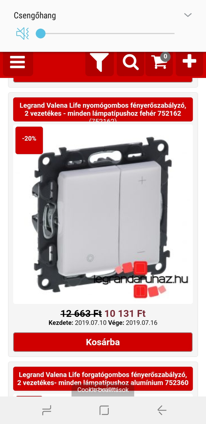

Konyhai pultmegvilágítás vezérlésével küzdünk.
18W /fm -es meleg fehér led szalagot raktunk fel egy 3.5m-es részre.
Egypólusú kapcsolóval működik.
Segítséget szeretnék kérni, hogy ezzel a fényerőszabályozós kapcsolóval hogyan tudnám életre kelteni.:
Előre is köszönöm.

(#) Kovidivi válasza levaipeter hozzászólására (») Júl 11, 2019 /
Neked inkább egy DC dimmer kellene a szekunder oldalra, a táp pedig fixen bekötve (vagy a dimmer két funkciós, lekapcsolja a tápot is, ha nullára tekered, ha ilyen egyáltalán létezik).
Ha a táp primer oldalán fogod a hálózati feszültséget fázishasítással csökkenteni (ha ezt csinálja a kapcsoló), akkor ha a táp kapcsolóüzemű, a kimenetén kb. fix. lesz a fényerő (alacsonyabb bemenő feszültségről nagyobb áramot fog felvenni, esetleg tönkre is megy), ha pedig hagyományos trafós (amit nem hiszek), egyenirányítással van a tápod elkészítve, akkor fog rendesen működni (de szerintem vibrálni fog az egész).
Én még nem találkoztam olyan megoldással, ami neked jó lenne... Én mindenhol egy Arduino nano-t használok, és leprogramoztam szépen, szabvány nyomógombbal kapcsolom fel és le, plusz ugyanezzel állítom be a fényerőt is.
A műhelyemnél 4 külön kimenetet tudok kapcsolni, érintős megoldással (imbusz csavar fejét kell megérinteni). Ez mind házi, gyári megoldásnak talán a távirányítós LED-szalag vezérlőket tudnám ajánlani, de az nem falba építhető, viszont olcsó (Ebay-en 1-2$-tól indulnak), és megbízhatóan működik!

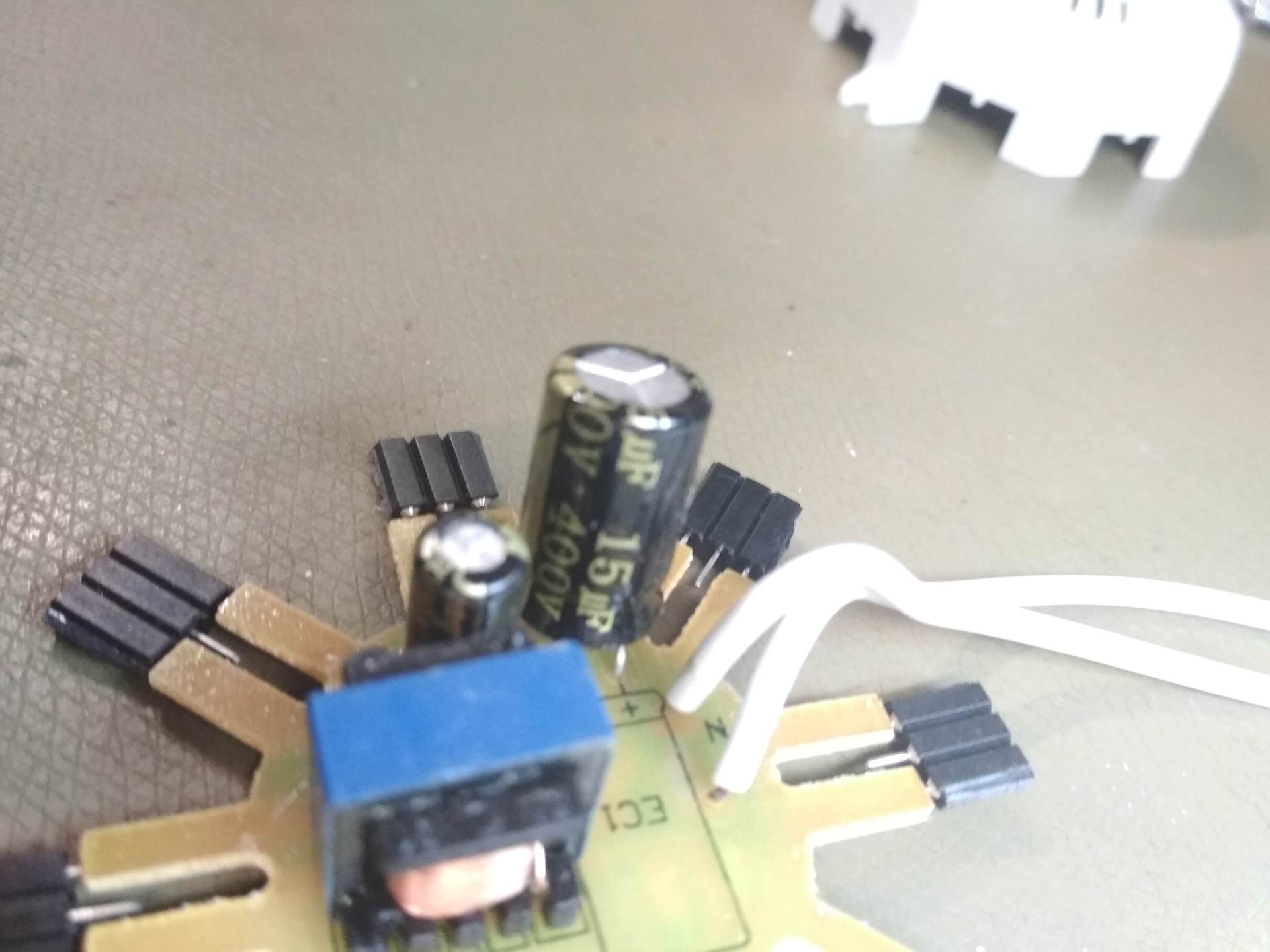

(#) mucden hozzászólása Aug 1, 2019 /
Rendeletem e-bay-ről és meg is érkezett az un. "polip"-led, mely kifejezetten UFO lámpába praktikus kiváltó világítás.
Szétkaptam a tápját, hogy megvizsgáljam és kapott egy kis tuningot is, hogy a csápok üzembiztosak legyenek.
Sajnos a táp gyártásminősége nem túl bizalomgerjesztő. Ti mernétek használni?
(#) Johnycorp válasza mucden hozzászólására (») Aug 1, 2019 /
Szia.
Kínai minőség...
Az alap probléma, hogy a 230V AC közvetlenül megy az egyenirányítóra és semmi biztosítás nincsen egyik ágban sem. Nem ártana oda egy...
Nekem is van hasonló (kicsit más elektronika), elég jól teszi a dolgát, a matt búrán át is meglepően jó fényt ad.
(#) mucden válasza Johnycorp hozzászólására (») Aug 1, 2019 /
„Nem ártana oda egy...”
akár üvegbiztosító. Valamit még a csipgyártó is javasol.
Kérdés, hogy mekkora legyen?
(#) jimmi12 válasza mucden hozzászólására (») Aug 1, 2019 / 2
Szia, valóban nem ártana, de van ott amolyan "kínaias" biztosíték, ha jobban megnézed az egyenirányító egyik lába szinte közvetlen a vezetékhez van forrasztva, a másik láb viszont egy "vékony" vezetősávon keresztül, na ez vékony vezetősáv hivatott eljátszani a biztosíték szerepét.
(#) Epu2 válasza jimmi12 hozzászólására (») Aug 1, 2019 /
A (lakó)házat védi. Az elektronikát más sem.
(#) Johnycorp válasza jimmi12 hozzászólására (») Aug 1, 2019 /
Igen, azt láttam én is, ismert megoldás.
Csak kiver a frász ("ne hívjon Verának") az ilyen megoldástól.
Mivel, ha valóban a feladatát kell ellátni, akkor azért szép kis fényjelenség és egyéb tud ott lenni, ívoltás nélkül.
(#) mucden hozzászólása Aug 2, 2019 /
Egyébként magyar/EU szabvány szerint hálózati vezetékre nem előírás a kettős szigetelés? Mert ebben olyan nincs, csak a vékonyka (fehér) kábelpár.
